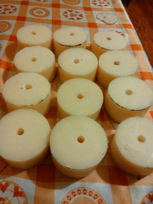

Народ, тут начитался я про лифт, нужно мне поднять авто на 4см. Заказал я для этого стержень капролоновый 500мм, купил болты М10*160 8.8 в крепеже, но не подумал что то о том, что стержень то еще и порезать точно надо будет, т.к. станка у меня нет, резать пришлось нажевкой по металлу, а сверлил обычной дрелью, вот что получилось. Как думаете, компенсируют родные проставки или токарю лучше отнести?

если отверстия более менее по середине и толщина проставки сильно не различается, то можно ставить

lelik85 писал(а):если отверстия более менее по середине и толщина проставки сильно не различается, то можно ставить
На фото ж видно, что пляшут во все стороны)

Из-за отверстий которые сильно смещены к краю может порвать,надо было сначала отцентровать весь стержень и за один проход просверлить,а потом нарезать.Если есть возможность то лучше исправить

lelik85 писал(а):Из-за отверстий которые сильно смещены к краю может порвать,надо было сначала отцентровать весь стержень и за один проход просверлить,а потом нарезать.Если есть возможность то лучше исправить
Да отверстия более менее нормальными получились, у меня не было станка, поэтому точность пострадала))) Я попробую родные резиновые пополам разрезать и сделать "сэндвич" Резинки должны компенсировать неровности пластмассы

Yura.nsk писал(а): Не вариант, лучше токарю б знакомому отнес, уже пожалел... сверлом кстати плохо сверлит, только проплавляет
я себе тоже сам делал проставки, сверлом по дереву очень хорошо сверлится.

Отвезти токарю, он исправит. Возможно что будет не 40 а 35 мм, но зато ровно. А резиновые не ставь их раздавит.
Я себе тоже думаю лифт делать, и в Спротмастере как-то взгляд упал на хоккейные шайбы, думаю по две штуки на каждую падушку и будет нормуль.

Отнеси торцевать к токарю.....еще мм 10 снимет.....провафлил ты,товарисч :)

К кузову более точные по перпендикуляру проставки ставь.
