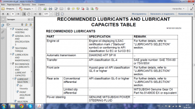

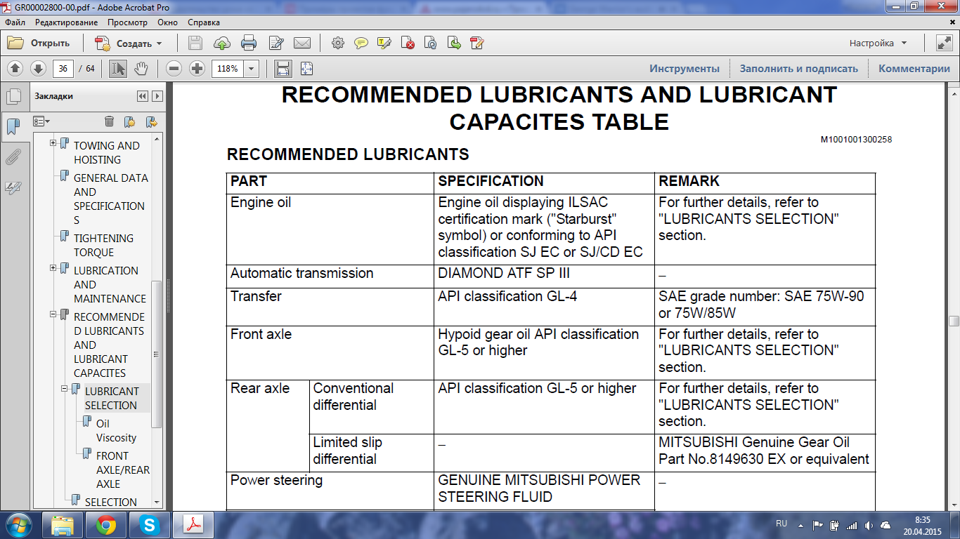

На саненге с парттаймом в раздатке был ATF по мануалу. Так что это не нонсенс. Бывают раздатки на ATF-е.
Так что может быть все таки по документации уточнить, отчего оно там было налито и что там должно быть на самом деле?

У меня Монтеро спорт парт тайм, дорестайл, но все равно думаю там не должно быть атф`ки...поеду завтра менять)
