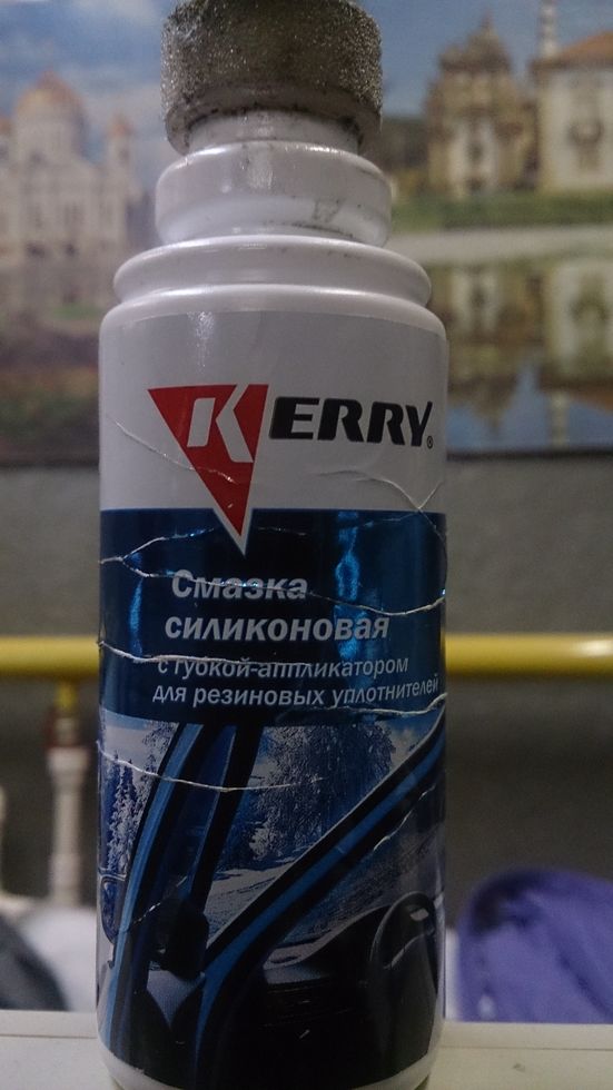

Re: Примерзают двери
Всю осень, зиму и эту весну пользуюсь вот такой штукой.

+1 за силикон. Должно помочь - примерзают-то резинки, а не металл.
