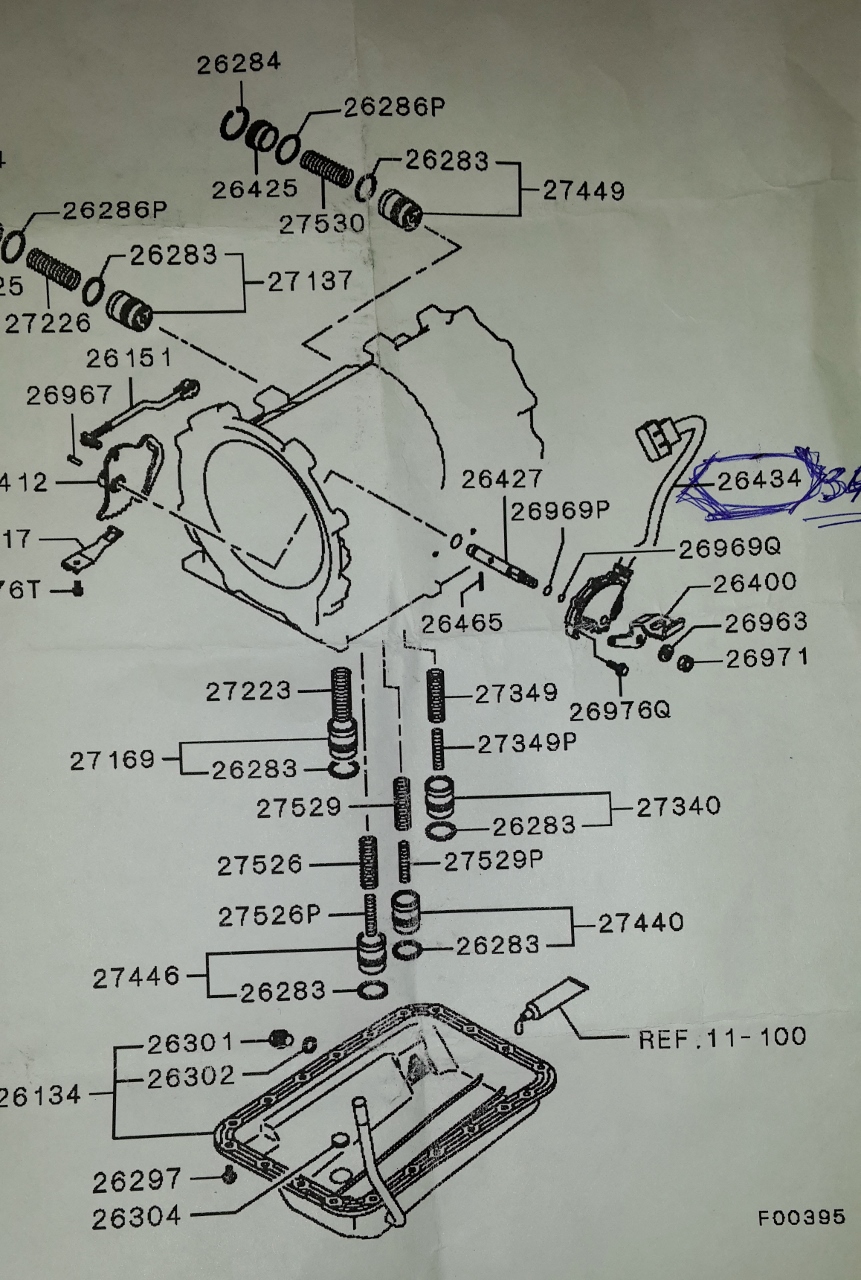

Доброго дня коллеги. При движении по трассе периодически пропадает индикация D коробки передач на передней панели, машина едет на передаче. При переключении селектора в нейтраль и обратно индикация D восстанавливается. Дальше стало хуже. В городе произошла та же история но переключение в нейтраль уже не помогает и передача не включается уже, такое ощущение что коробка зависает в нейтральной позиции. Приходится несколько раз переключать селектор коробки передач, индикация D восстанавливается и можно ехать, до следующего отключения. Ездил в сервис , говорят что коробка в порядке , но нужно менять переключатель селектора (8604А053, номер в электронном каталоге 26434). Кто сталкивался с этой проблемой? Может кто самостоятельно менял 8604А053

Менять не надо , у меня была такая беда . Снял переключатель в нём вода -промыл просушил , заменил смазку .Второй месяц езжу .

Только у меня еще и пластиковая втулка треснула. Через нее вода попала. Заказал новую.

Сегодня , на скорости 130 пропала индикация и коробка упала в нейтраль . Заказал новый селектор , когда разбирал свой обратил внимание на сильный износ контактов .
