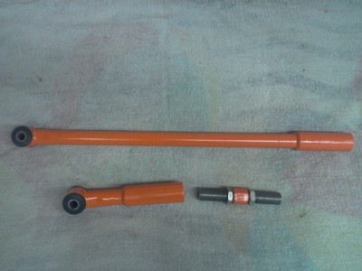

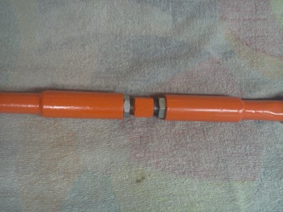

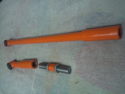

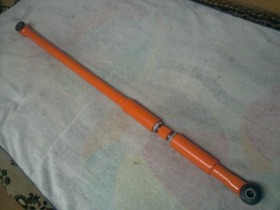

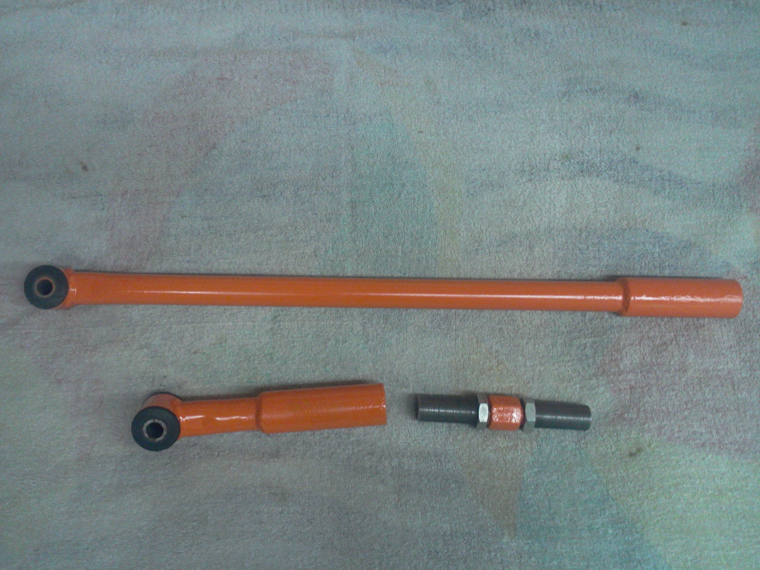

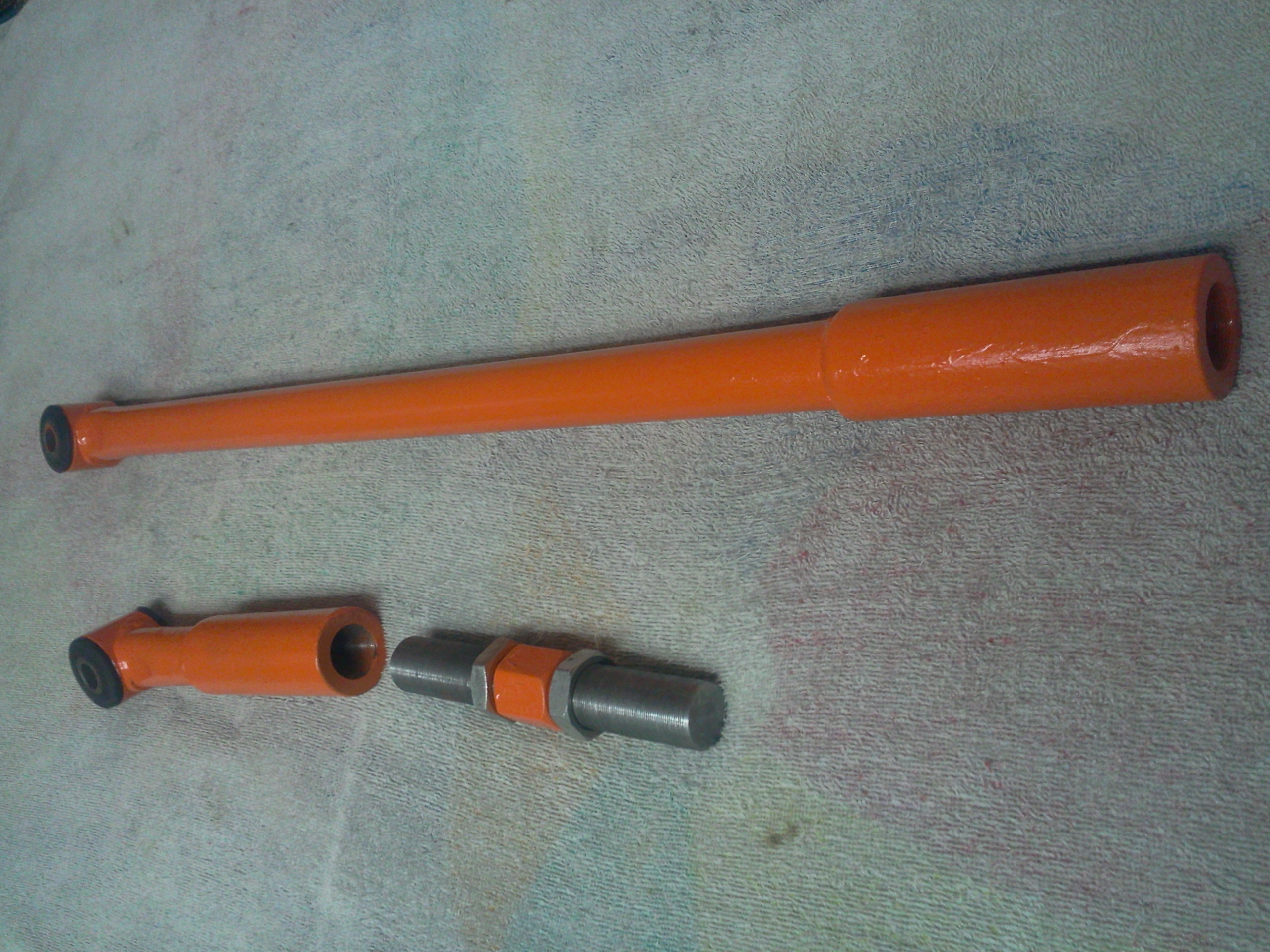

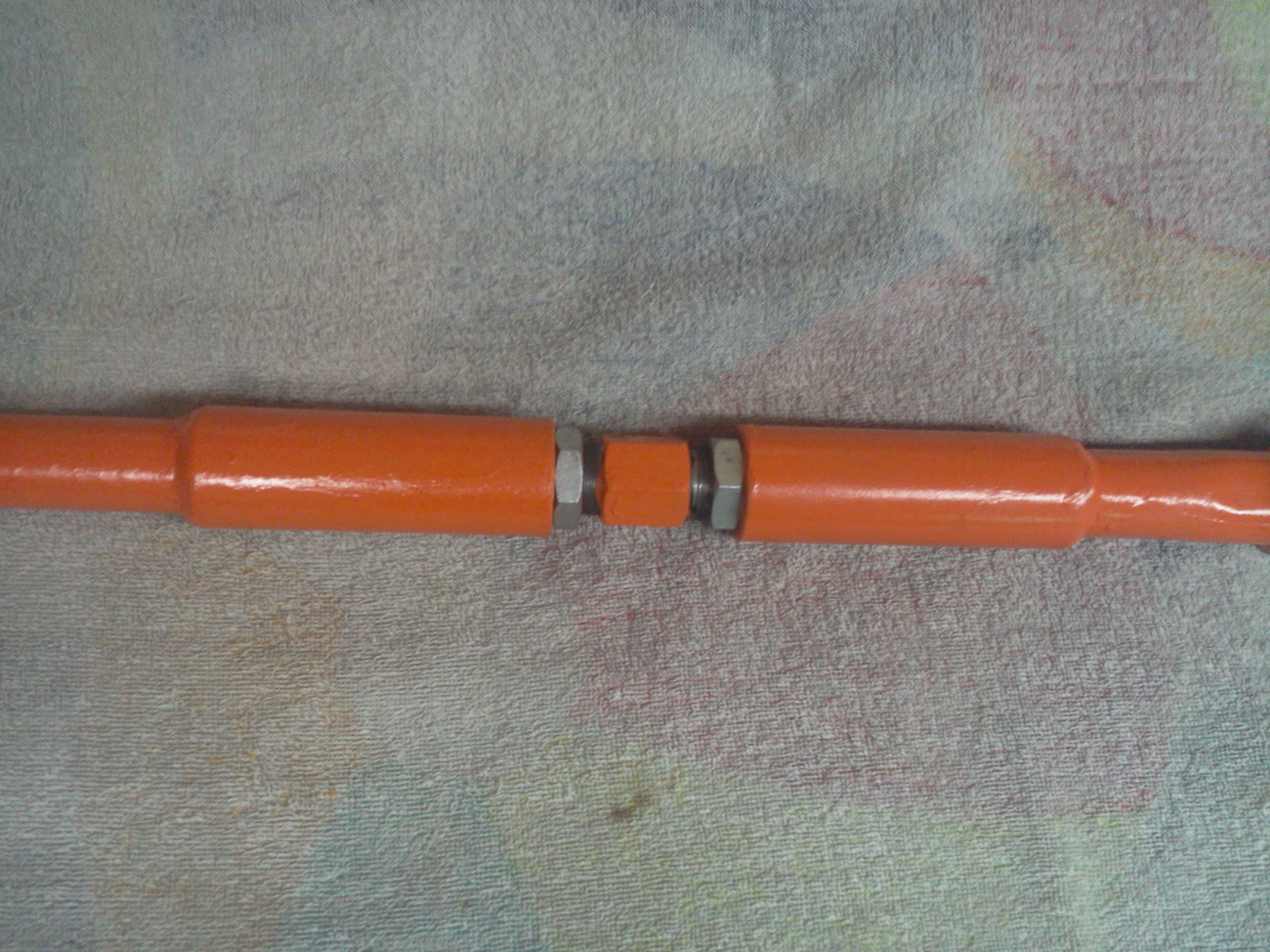

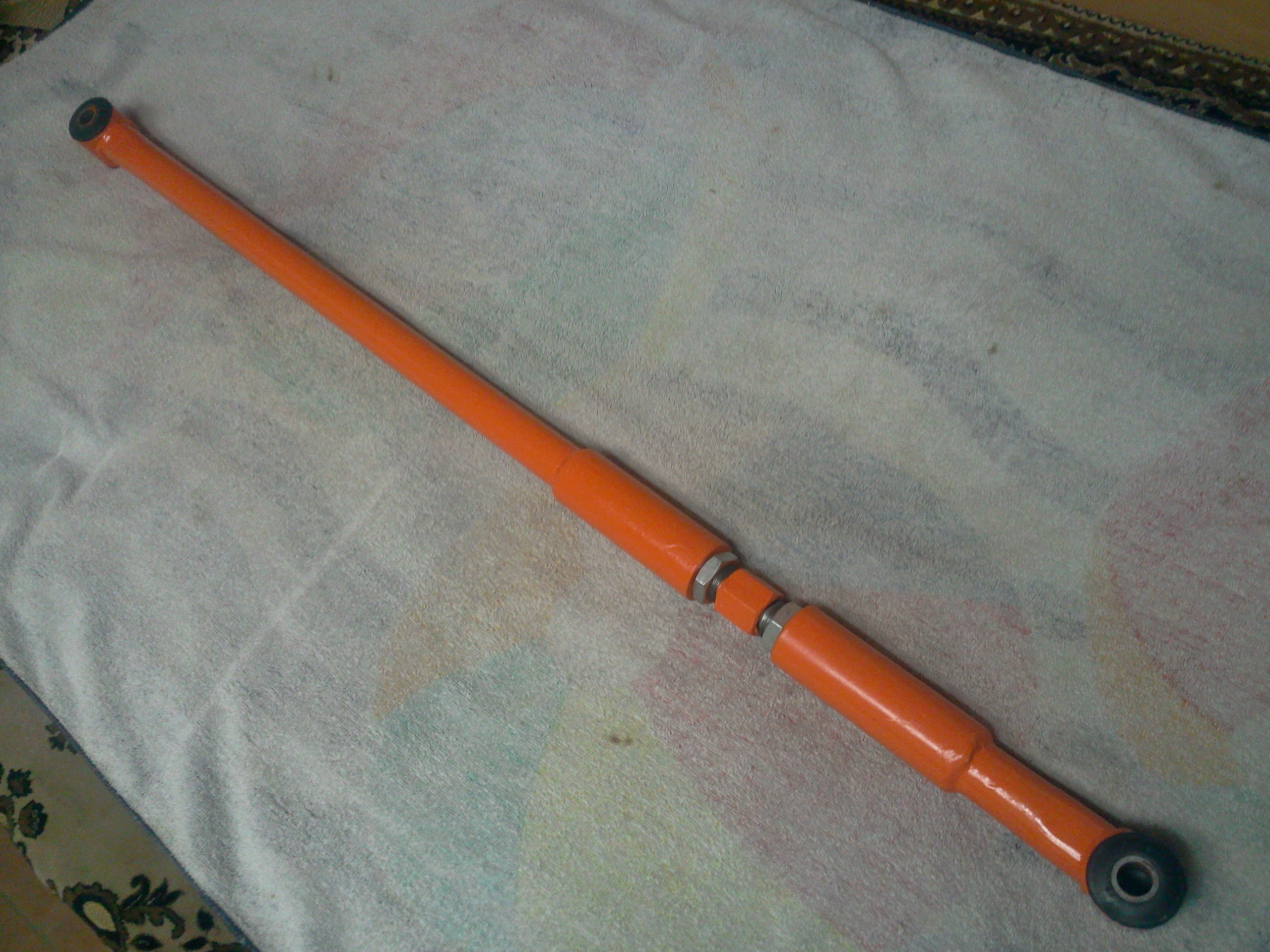

Собственно, после замены штатных задних пружин на Каябу RD 5963 от П2 и других доработок с подвеской, на регулировке сход-развала обнаружился небольшой сдвиг заднего моста вправо (9мм).Не критично, но... Пришлось переделывать тягу ПАНАРА на регулируемую. Получилось вот так. ,! :*HI*:

Вставыш регулировочный точил? И внутри панары резьбу нарезал?

Шток выточен токарем. Втулки тоже. Внутренний диаметр втулок 32мм, внешний диаметр тяги тоже 32мм. Тяга входит плотно на 60мм во втулки и обваривается. На остальной части втулок резьба лев. прав. Диаметр резьбы 26 мм,мелкая. Из тяги вырезается кусок 160-180мм. Вариант с рулевыми от ВАЗ-2108, 2110 не понравился.

Вы изменили высоту подвески. Установив пружины-проставки. Средняя рабочая точка положения рамы поднялась выше.
В силу кинематики подвески мост сместился в право. Для возвращения моста в рабочую колею необходимо или удлинить тягу панара, или перенести кронштейн её крепления. С экономической да и прочих точек зрения сделать регулируемую тягу проще-быстрее-дешевле-надёжней.
Тем более как говорится в примере выше, удлинение тяги при больших ходах подвески только во благо.
