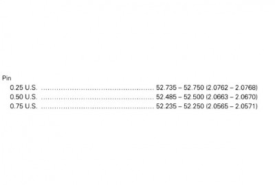

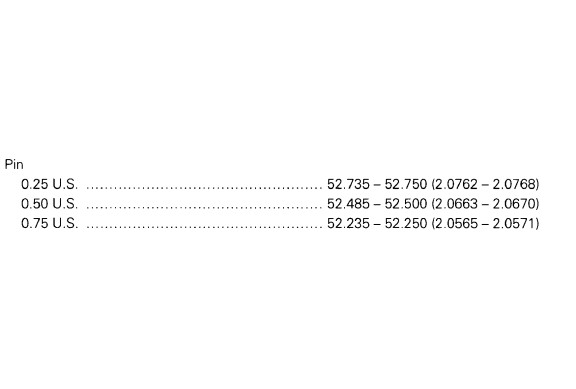

extrim791 писал(а): В мастерской, где мерили прогиб колена, сказали что отшлифуют в любой размер, в том числе последний +1,50.
Интересно, а почему они решили, что можно снимать полтора мм металла? И где потом такие ремонтные вкладыши брать? По мануалу максимально допустимая шлифовка (3-ий ремонтный) на 0,75 мм.
P.S. На картинке U.S. - UnderSized diameter

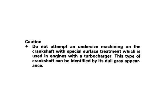

В легионовской книге по первому спорту написано: "не проводите механическую обработку коленчатого вала со специальной поверхностной обработкой.Такой тип коленчатого вала отличается тускло-серым цветом шейки. механическая обработка коленчатого вала допускается только на моделях выпуска до 12.2000г."

S@n4e$ писал(а):В легионовской книге по первому спорту написано: "не проводите механическую обработку коленчатого вала со специальной поверхностной обработкой.Такой тип коленчатого вала отличается тускло-серым цветом шейки."
Цитата точная? Нашёл в легионовской книге 2007 г.тоже самое, но:
не подвергайте механической обработке коленчатый вал со специальной поверхностной обработкой двигателя с турбокомпрессором.Такой тип коленчатого вала отличается тускло-серым цветом шейки.
Вкладыши 1,50 есть, вот например Taiho http://www.motorzona.ru/shop/model.MITS ... ech-info=1 . В коробках с оригинальными вкладышам тоже упакованы taiho.
По другим производителям, например king, тоже встречаются "большие" рем размеры.
Шейки коленвала смотрел, они просто имеют обычный металлический блеск. Никаких тускло-серых оттенков не наблюдается. Износ есть на всех, на коренных особенно заметен, величина примерно 7-8 соток.

extrim791 писал(а): Вкладыши 1,50 есть
ИМХО снимать 1,5 мм с шейки диаметром 53 мм - это авантюра. Для сравнения: с шеек с диаметрами 150 - 180 мм, снимается не более 2,5 мм под 5-ый ремонтный.
extrim791 писал(а): Шейки коленвала смотрел, они просто имеют обычный металлический блеск. Никаких тускло-серых оттенков не наблюдается. Износ есть на всех, на коренных особенно заметен, величина примерно 7-8 соток.
Ну если сами японцы допускают до 0,75 мм, то тогда под 1-ый ремонтный.

Автодатовский мануал я тоже читал, и меня тоже смущает запрет шлифовки именно турбовых валов, хотя может это просто кривой перевод.

extrim791 писал(а): Автодатовский мануал я тоже читал, и меня тоже смущает запрет шлифовки именно турбовых валов, хотя может это просто кривой перевод.
На языке Шекспира так:
Но это из мануала для двигателей 1991-93 гг, а с 1994 г, это убрали (разрешили шлифовать). Возможно была экспериментальная партия?
Вот именно это и не дает покоя ::-(: Несколько лет назад с товарищем делали капиталку изузовского мотора, там тоже было указание о запрете шлифовки, но колено было сильно потерто и решили шлифануть в первый ремонт, благо вкладыши купили без проблем. В итоге, после небольшого пробега колено лопнуло по шатунной шейке. Купили контрактник - тогда они еще были за адекватные деньги.
