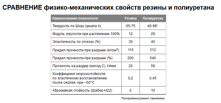

Для информации....
Думаю, что все получится хорошо, если производитель не схалтурит.

Отвечаю:
- жесткость полиуретановых подушек абсолютно соответствует жесткости родных резиновых (для этого и отсылались образцы - оригинальные подушки), полиуретан здесь, да и в других случаях, обеспечивает долговечность, а не изменение характеристик;
- я не враг своему любимому авто;
- говорю как инженер - автомобилист.
P.S. Откуда вообще пошла байка, что у полиуретана жесткость больше? Да, у спортивных аналогов больше, но они и предназначены для спорта. И на них, как правило, указано, что они повышенной жесткости. Может потому, что многие юные водители, дабы выпендрится, ставят на свои ТАЗы спортивные запчасти, а потом трубят всем, как у них авто сильно трясет и трещины пошли? Так не надо совмещать спорт и неподготовленные авто. Я несколько сообщений назад приводил таблицу, где указаны жесткости резины и полиуретана.
