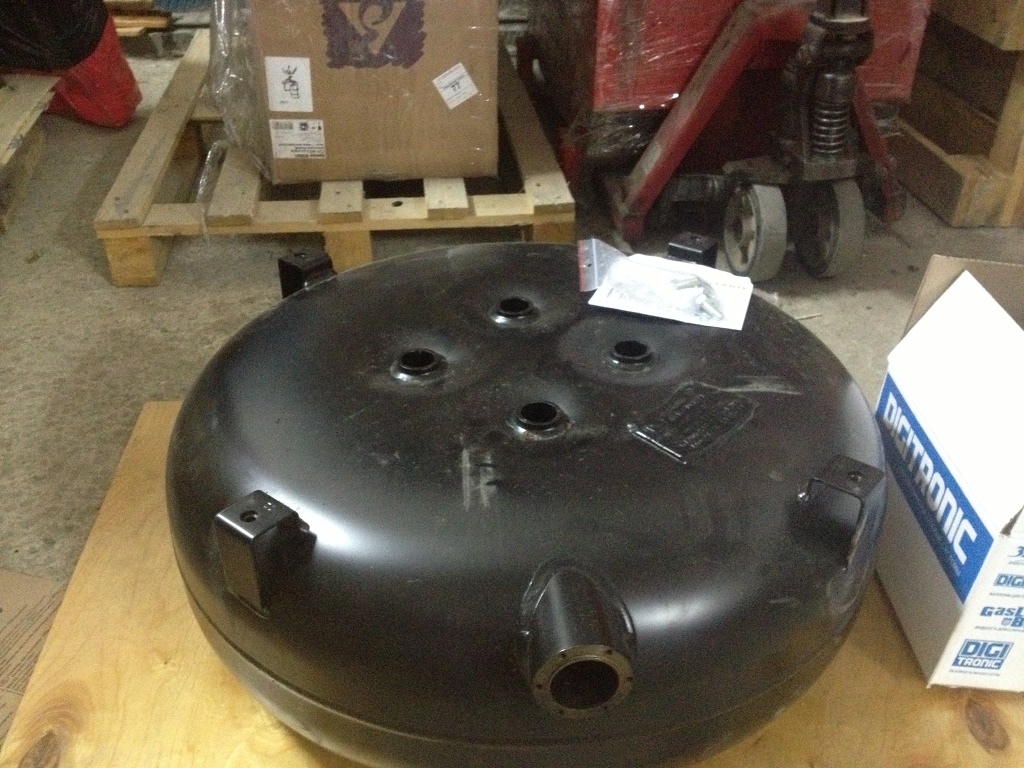

Баллон тороидальный полнот. 95л (720х270 мм) STAKO - вместо запаски

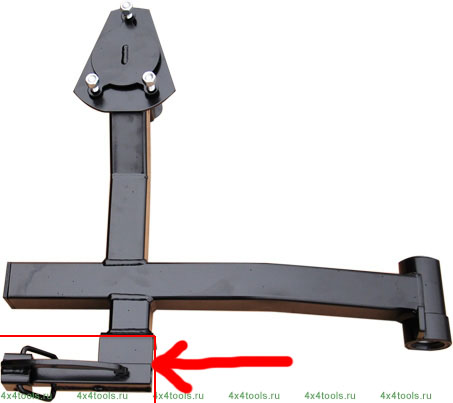

И сразу первый вопрос - может кто подскажет где можно (от чего) прикупить фиксатор на калитку, ибо баллон будет тор, а запаску планирую перенести назад.

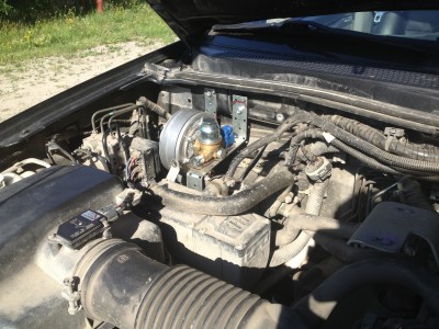

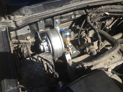

Потихоньку тронулось с места. Продавец сегодня прислал правильные мозги ,а то покупал AEB, а положил стаг 3000 без ОБД коррекции.
Прикинули по баллону (STAKO 95 л) - решили вешать пока на 2 шпильки на раму, потом уже по месту смотреть, где еще можно закрепить. Как тайцы решили не прятать баллон в покрышку от колеса, ибо будет гнить - прицеп, лодка и все такое.....

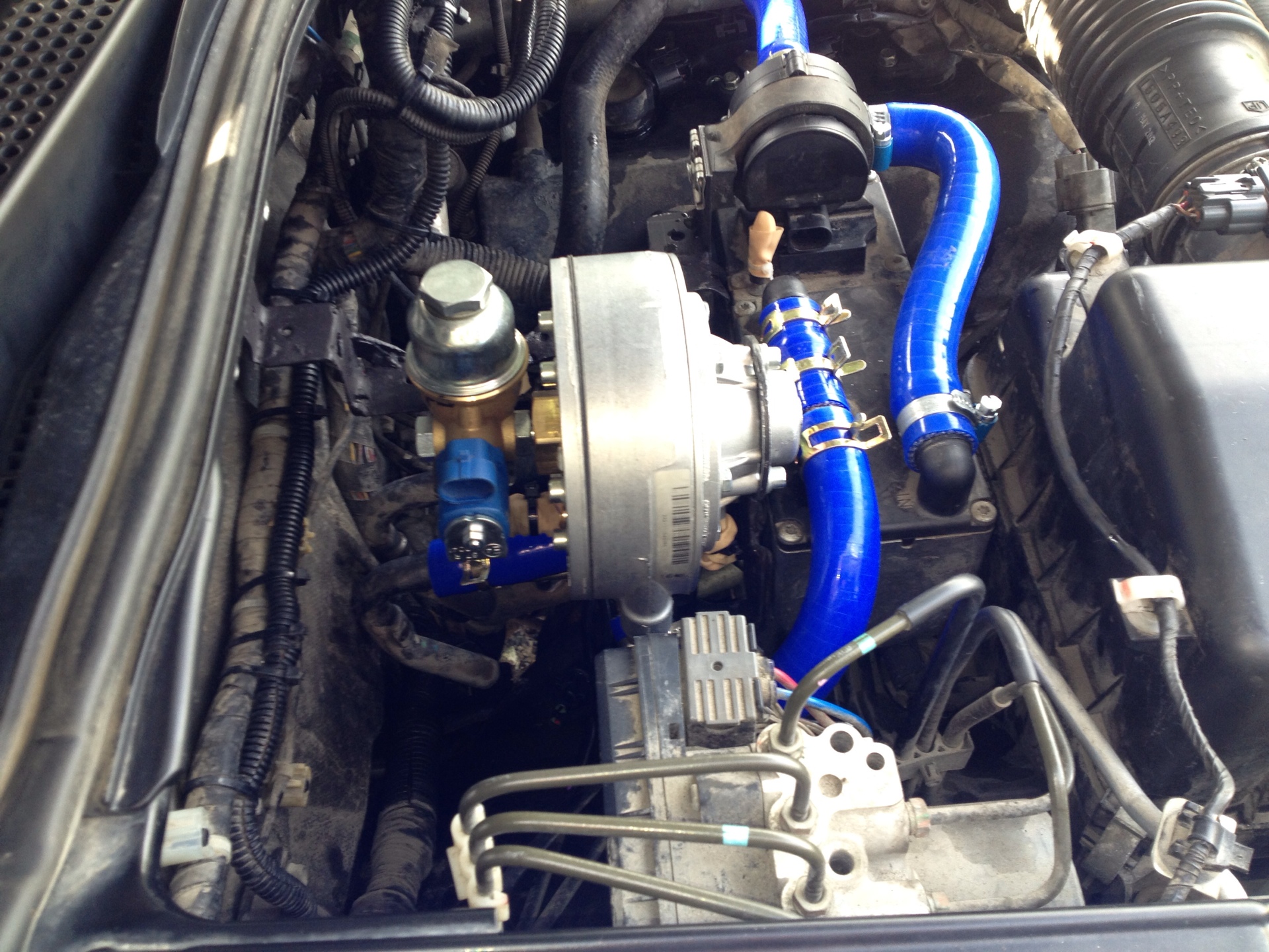

Прикинули место установки редуктора. Сейчас дозакажу мелочевку и будем врезаться.
Короче из-за гидроника все вставало криво. пришлось полностью переносить котел, переваривать и делать крепеж:
получилась космическая хрень, но все "повесилось" идеально.
все редуктор подключил в систему. Сейчас очередь за баллоном. Сначала в покраску - антигравием.

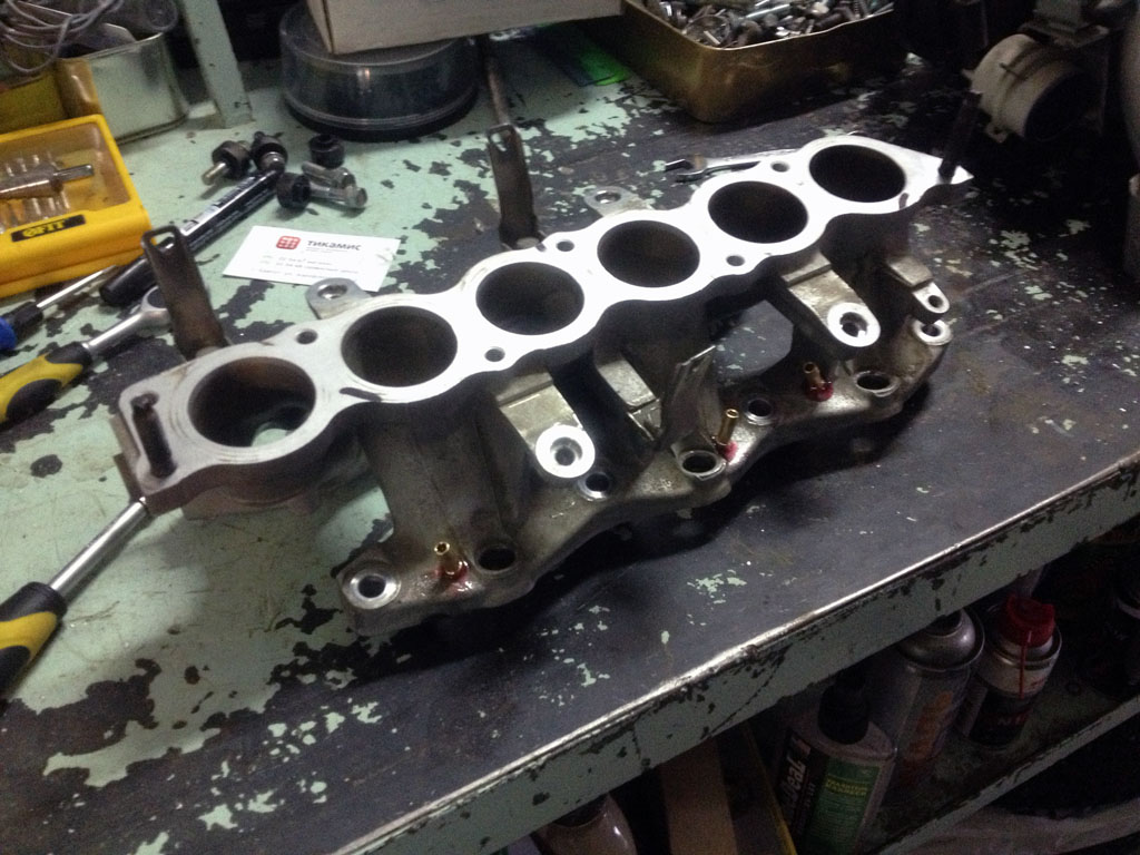

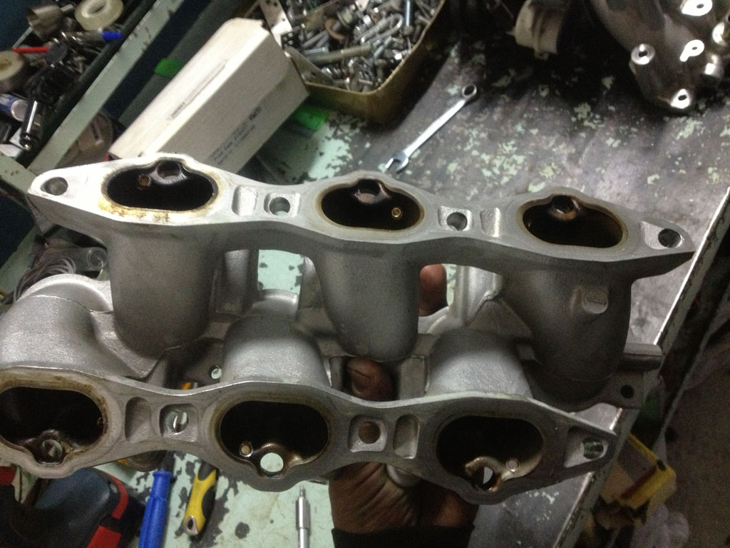

Сняли коллектор, врезали жиклеры.
Снимать нижнюю часть коллектора та еще проктология, будут вопросы - опишу.

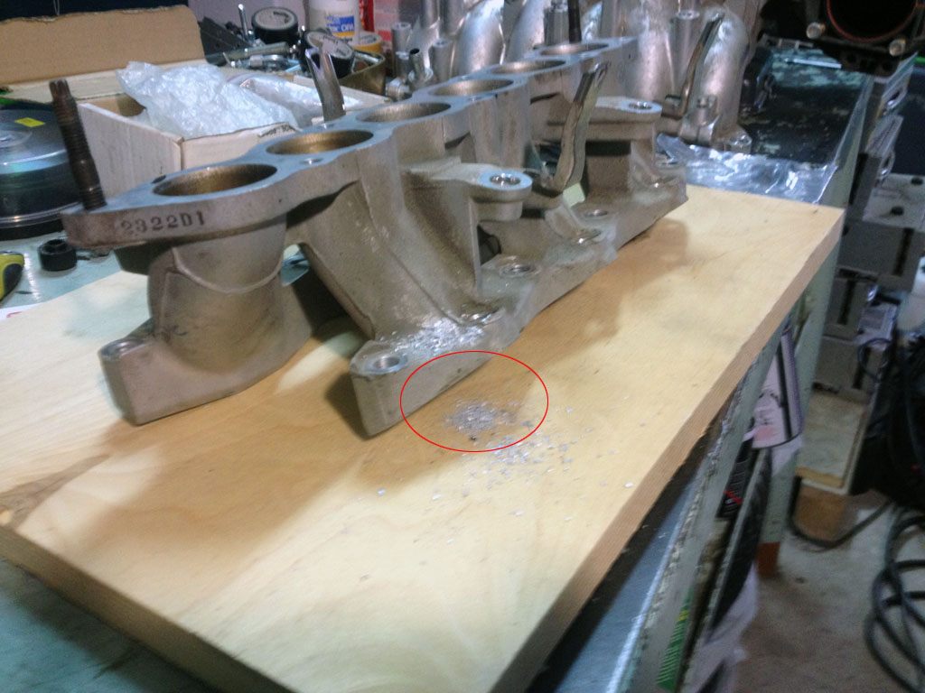

Сколько стружки попадает внутрь, если сверлить не снимая:
Врезали жиклеры, посадили на фиксаторы.

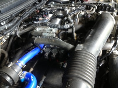

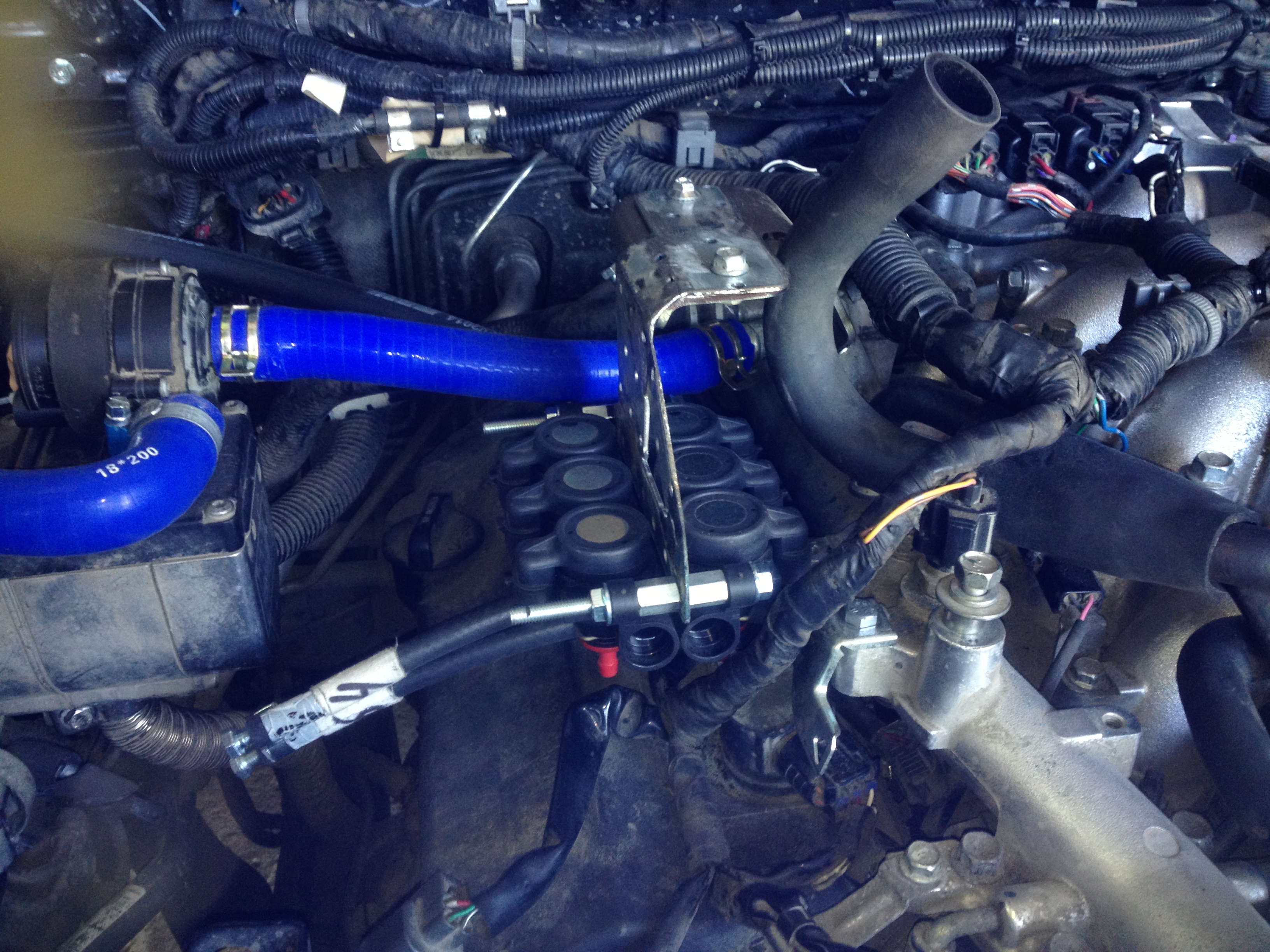

Промежуточный итог. Надо думать куда ставить форсунки. Оставили по 33 см шланга, думаю 40 или 50 см дали больше места для маневра, проще потом подрезать.

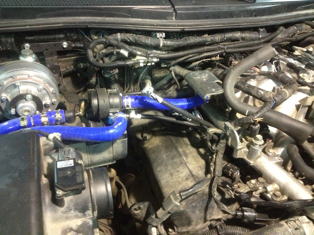

Пристроил форсунки. Пришлось перезавести патрубок вентиляции.
