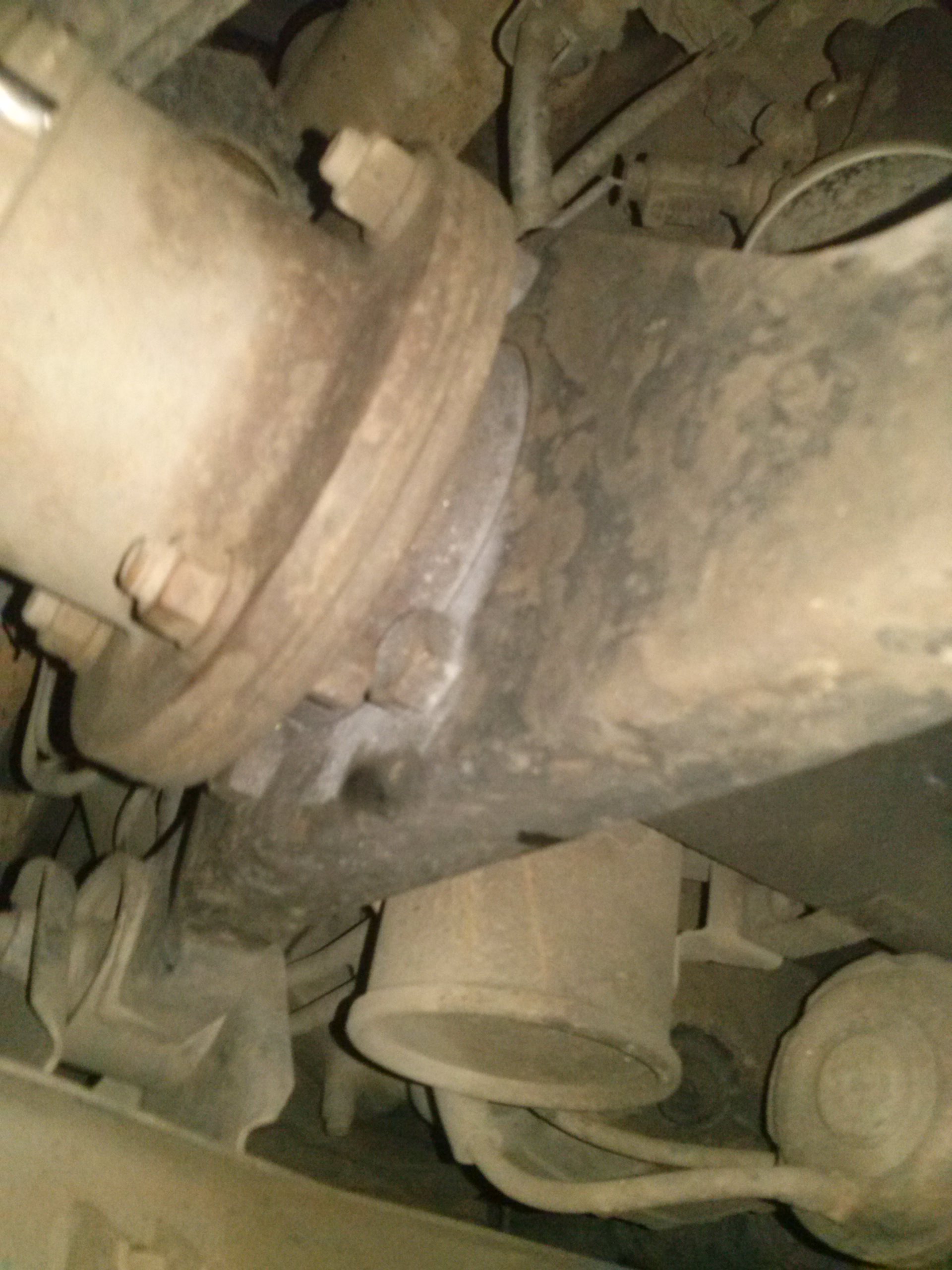

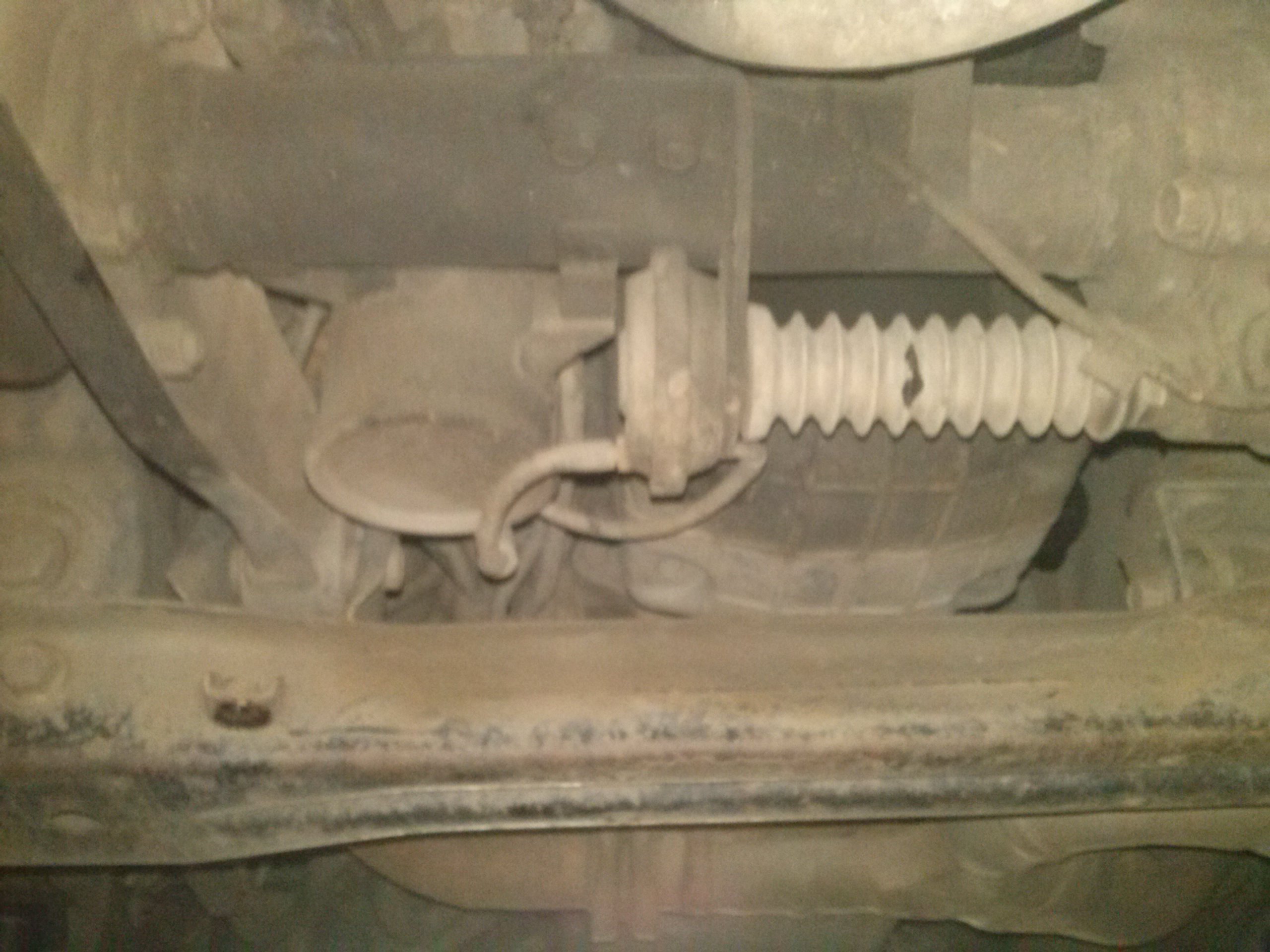

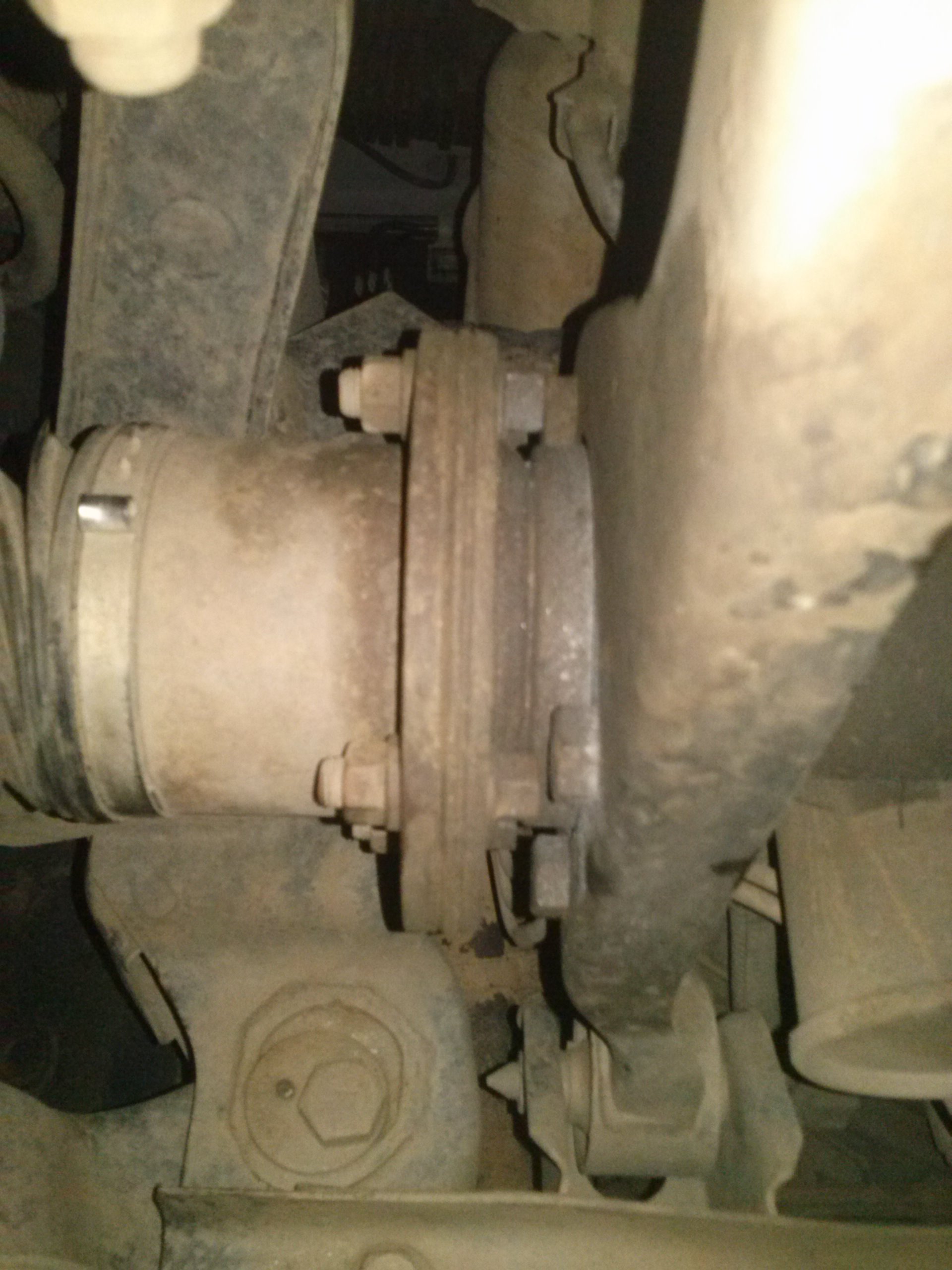

Дорогие друзья товарищи как удачно темка появилась))) Примерно месяц назад появился периодический хруст спереди справа, как будто камень в тормозной диск попал и трет. Иногда этот треск пропадал иногда усиливался, при езде назад иногда было ощущение, что трещетка работает :*SCRATCH*: Снял правое колесо, покрутил, обнаружил при этом убитую верхнюю шаровую шум в районе "скалки" в одной точке вращения. Предположив отделаться малой кровью и поменять масло в переднем и заднем редукторе, отправился в полусервис (как раз ток это и умеют) Вообщем сняв защиту на подьемнике установили, что масло в переднем редукторе светлое, уровень в норме, потеков нигде нет. Вместе с тем обнаружилась и металлическая стружка в соединении (не знаю как его назвать)привода и вала. По версии знатоков полусервиса рассыпался внутри подшипник, и сейчас уже разваливается сам вал. :*DONT_KNOW*: Поменять этот подшипник они не могут ибо работа АДСКАЯ! :%): по времени и силам, и что мало кто возьмется за это. Типо надо менять АЖ ::-D: подшипник стоимостью всего 300р. и 2 сальника по 300 и 350 р. А для этого разобрать всю переднюю подвеску :%): Позвонил в другой сервис, не знаю как я объяснил, но они сказали что ТУДА НЕ ПОЛЕЗУТ :*WALL*: Что за ад то такой, мож не в подшипнике этом дело, и разбирается все попроще. В третьем сервисе запись на неделю и запросили 2500 примерно за работу и пол дня работ :%):
А мне без автика никак. Вопрос - что это за стружка все же, можно ли так кактаться еще, какова реальная стоимость и время работ.

Если бы ты сам менял хотя бы раз,нижнюю шаровую,то сложности бы не увидел. Почти все так же(но шаровые не трогать,а просто открутить от рычагов), только привод выдернуть. Желательно и сальник тоже прикупить(тоже копейки) его часто убивают приводом.

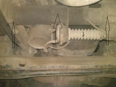

.[/quote]
Если бы ты сам менял хотя бы раз,нижнюю шаровую,то сложности бы не увидел. Почти все так же(но шаровые не трогать,а просто открутить от рычагов), только привод выдернуть. Желательно и сальник тоже прикупить(тоже копейки) его часто убивают приводом.[/quote]
так там один сальник или 2 всеже :*SCRATCH*: надо снять колесо, потов ступицу, рычаги все, и раскрутить все болты прямо до самого редуктора? Пружина не распрямиться? потом хрен ее чем сожмешь же :*SCRATCH*: масло выбежит из редуктора? или достаточно только до рычага раскрутить? подшипник выпресовывать надо будет или как?
вот эти то болты крутить надо? чтоб снять эту херату? ::-D: типа удлинитель это что ли ::-D: или только до того места где стружка у меня?

Теперь понятно? Сальник 32034

херата на месте остается

::-D: ::-D: ::-D: ну боле менее терь понятно ::-D: спасибо.
подшипник рассыпался 32033 получается? или 32006? саму ось 32072 также вынимаю получается или это и есть херата, только на схеме изображена как стержень :*SCRATCH*: пружина то не разожмется? что еще купить кроме сальника и подшипника?

32006 подшипник
32033 крышка
дергаешь(может и не пойти без постукивания) и осторожно вытаскиваешь по центру и сальники возможно не повредишь
херата 32081 ::-D: ты же ее так назвал
