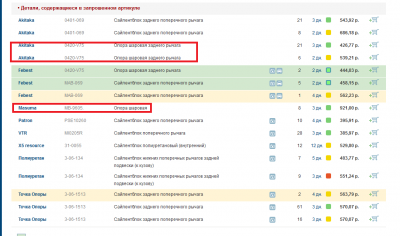

Привет! Кто нить менял шаровую отдельно в заднем поперечном рычаге? Может есть номерок шаровой?

Рычаг всборе, максимум сайлент поменять, но смысла нет, всему приходит примерно в одно время пушной зверёк, поэтому и менять всборе.

В сборе есть оригинал понятно что лучше всех! А по аналогам akitaka , febest вообще не рассматривается и meisu что ставить?

Да.., сам палец болтается... В оригинале стоит MR 508134 Перебувался сегодня заметил, нет бу я не расматриваю.... Должны быть шаровые например ctr 555 trw

Так тот же exist предлагает шаровые к этому рычагу (по номеру выше). Вот только производители не внушают особого доверия: Akitaka, Febest... Мне кажется, на одном заводе в поднебесной их клепают... Если хочется хороших аналогов, то ой - покупайте оригинал. Я, кстати, себе оригинал поставил.
