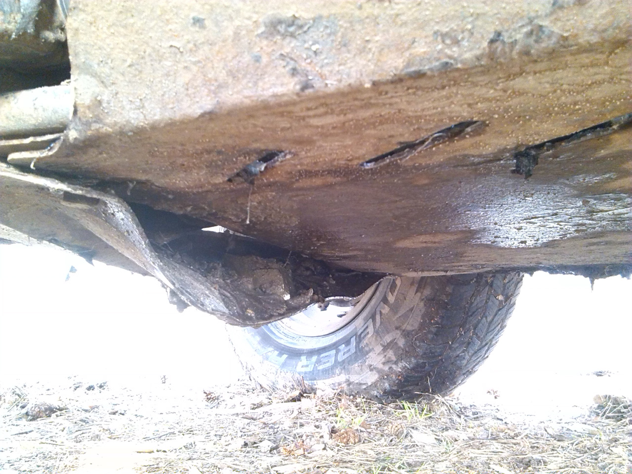

Поехал и тут бабах, провалился колесами под льдину. Гигантскую, оставшуюся с мезозоя льдину. :*CRAZY*: Повис на днище. Сижу, выхлопной трубой джакузи делаю. Ну туда сюда, включил полный привод, блокировки там всякие и давай дрыгаться туда-сюда. В итоге выехал, превратив машину в ком грязи и что-то сильно долбанув снизу.
Выехал на сухое, посмотрел не капает ли масло/топливо. Все нормально. Номер только оторвал, потом подобрал его. Все никак руки не доходят закрепить по человечески его, только на защелках пластиковой рамки держится. И защиту картера отогнулась, когда зацепился ею при движении задним ходом. В месте, где она на балке лежит.

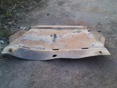

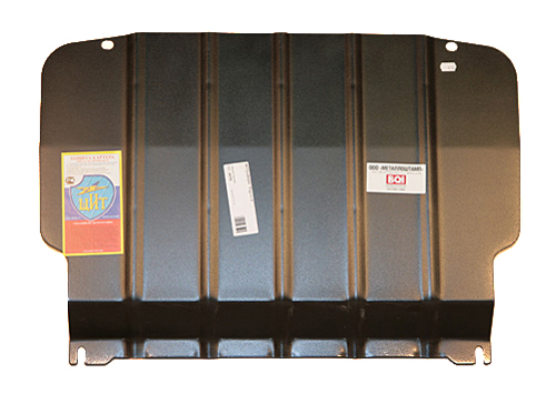

В итоге решил купить заместо ржавой трухлявой гнутой 329 раз защиты картера "шериф", лист "автощит". Т.к. с защитой интеркулера опыт был исключительно положительный.
Купил лист автощита.

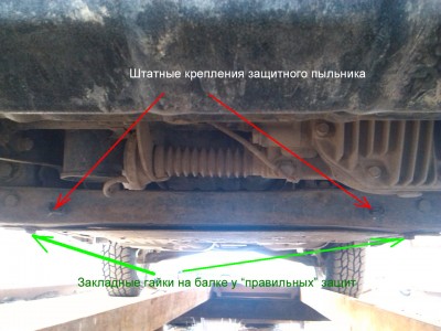

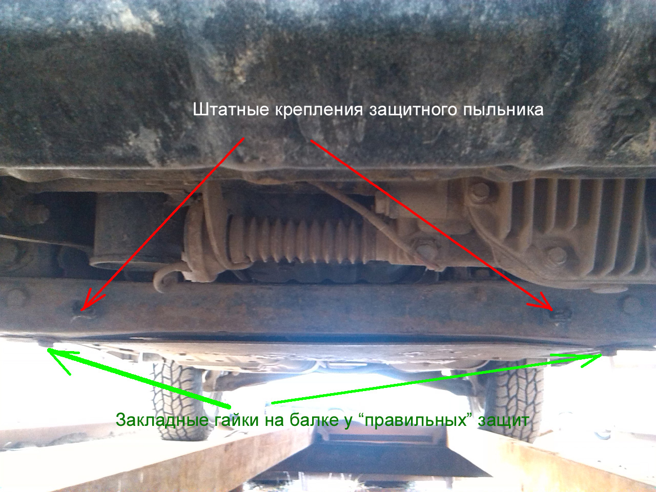

Прикрутил защиту автощит, но не на балку, внахлест со следующим листом, прикрутив к закладной гайке болтом М10, а к торчащей сбоку приварной гаечке сопливым болтиком м8. Я так понял что штатный пластиковый пыльник к этим местам прикручивается. Старую ржавую выкинул, пошел домой.
А щас задумался, а на кой хрен весь этот прочнейший щит нужен, если он опирается на 2 хлипенькие гаечки, а не на балку?
И балка получается торчит и выступает. По моему, полная фигня, а не защита картера получается. В скольз удар не отработает, зацепится балкой, промнет гаечки на которые опирается и привет дифференциалу...
Мысль пришла купить обратно лист шерифа, только новый, свежий, негнутый. :)
Или может подскажете какого-нибудь производителя, чтобы жесткость как у автощита была, ребра и толщина металла достойная, только чтобы задняя часть на балку опиралась, а не как штатно положено?
Не могу найти.
защита картера Автощит. Стоит 1300руб, что совсем недорого. Жесткость действительно отменная, своим весом, в отличие от шерифа, у меня согнуть его не получилось.

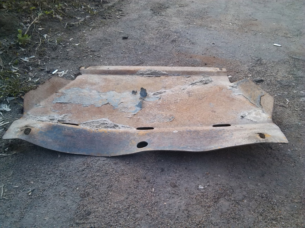

Старый лист от шерифа выглядел совсем мято и уныло.

Середина по сути висит в воздухе (балка вогнутая), поэтому при движении назад легко зацепить и отогнуть, как и произошло...

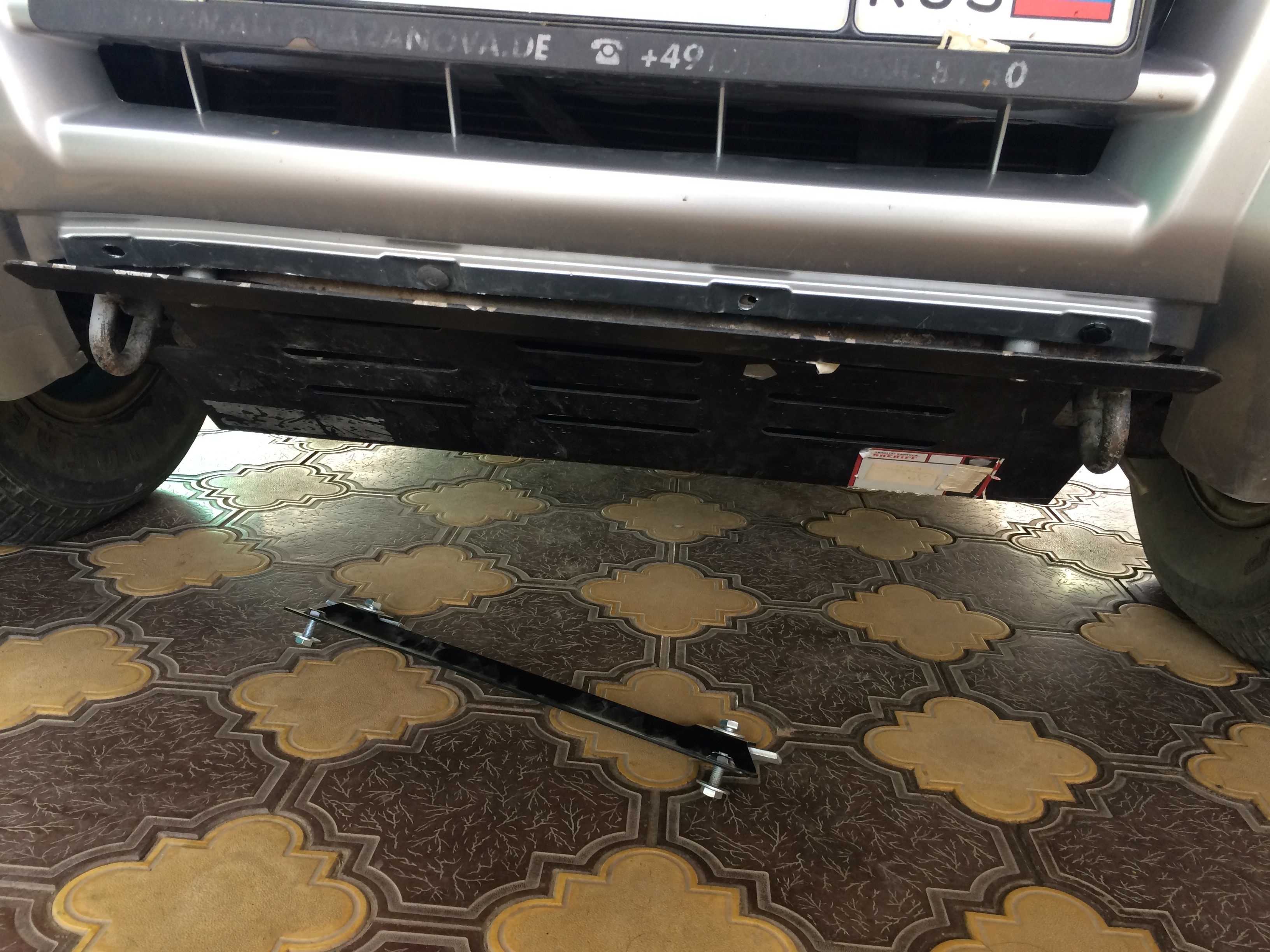

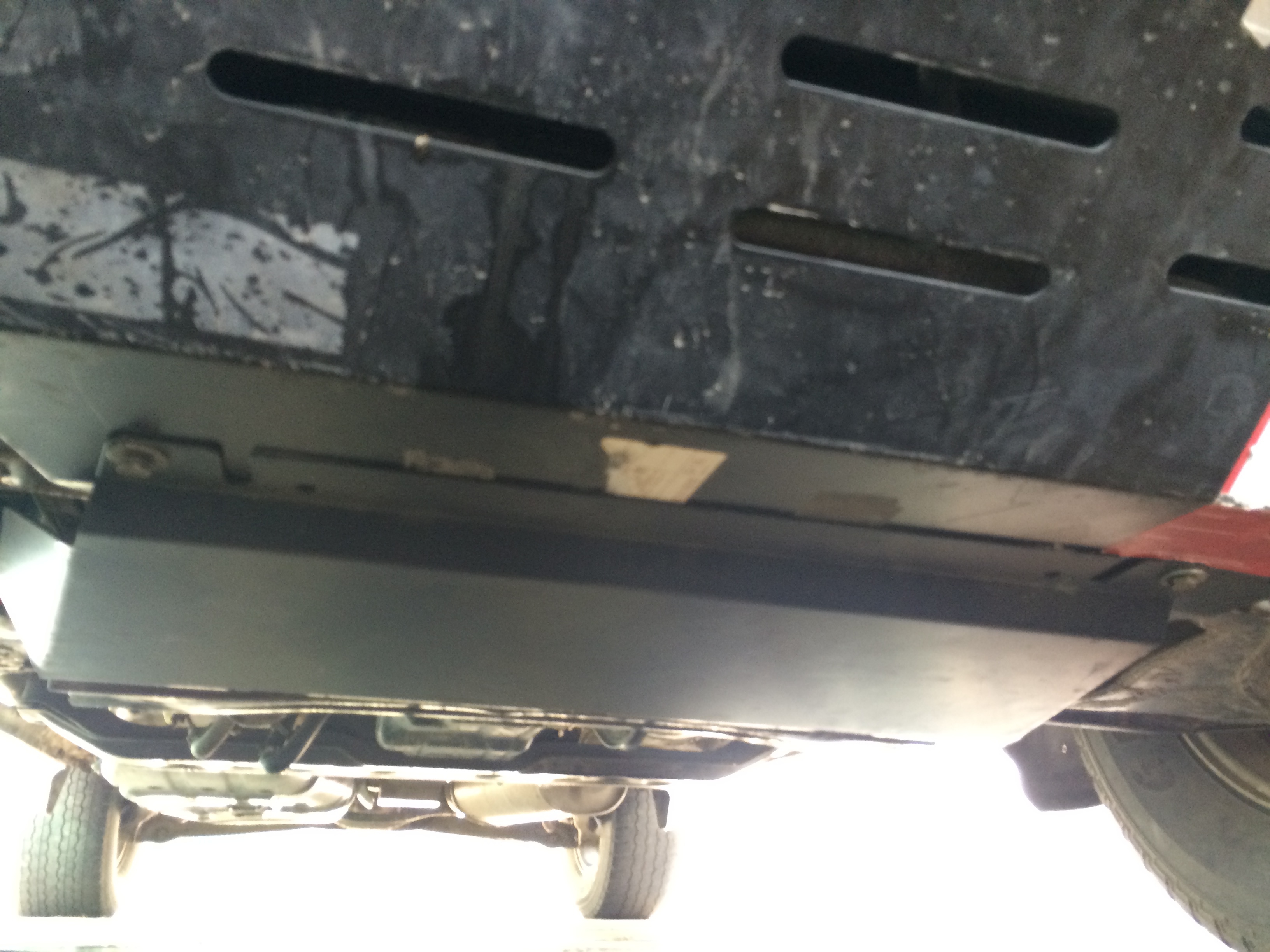

Батя купил защиту Шериф себе на МП3- мастера не смогли ее приспособить по уму, теперь сам думаю. Подскажите куда крепиться эта планка?

Планка ставится между листами, и скрепляет их между собой! И защита рул тяг крепится на защиту картера а ненаобарот как у вас на фото

Да, проставка ставится между передним (интеркулерным) и вторым (почему-то называемым "картерным") листом. В инструкции, ссылку на которую дали выше, это нарисовано. Только вот пользы от этой проставки никакой. Какой дэбил-конструктор решил что этот кусочек железа будет добавлять жесткость мне непонятно. Она даже теоретически не может работать на противодействие давлению снизу. Упереться ею снизу обо что-нибудь, неважно, снег или песок (не говоря уже про более твердые предметы, типа пенек или твердый грунт) - и все, кирдык интеркулеру...
Огорчает что защиты "разрабатываются" в отрыве от автомобиля. Уже только название листа - защита КАРТЕРА, говорит о том, что разработчики в глаза не видели где у этой машины картер. Рулевые тяги - да, передний дифференциал - да! Но картер... :*CRAZY*: А может разработчики предполагают, что машина сделана из папье-маше и весит 300 граммов и неважно куда лист будет крепится и из чего будет сделан.
И, главное, покупают же люди! ((( Тем самым поддерживая этих убогих инженеров и производителей. Зачем? Почему? Не ясно... :*CRAZY*:
Шериф - защита от ТРАВЫ. Без шуток. А как можно было так нелепо крепить передний лист, вообще отдельную партию розг за эту придумку надо бы выдать разработчикам. Перед автомобиля, можно сказать, его морда лица. И такая убогая щель между бампером и защитой. Брр...
ps. первый лист - ТОЛЬКО Автощит. Альтернатив ему (в стали) ни по жесткости, ни по грамотности крепления, просто нет...
