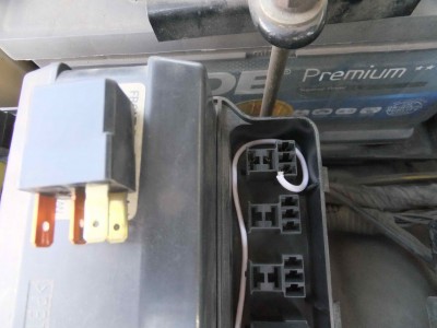

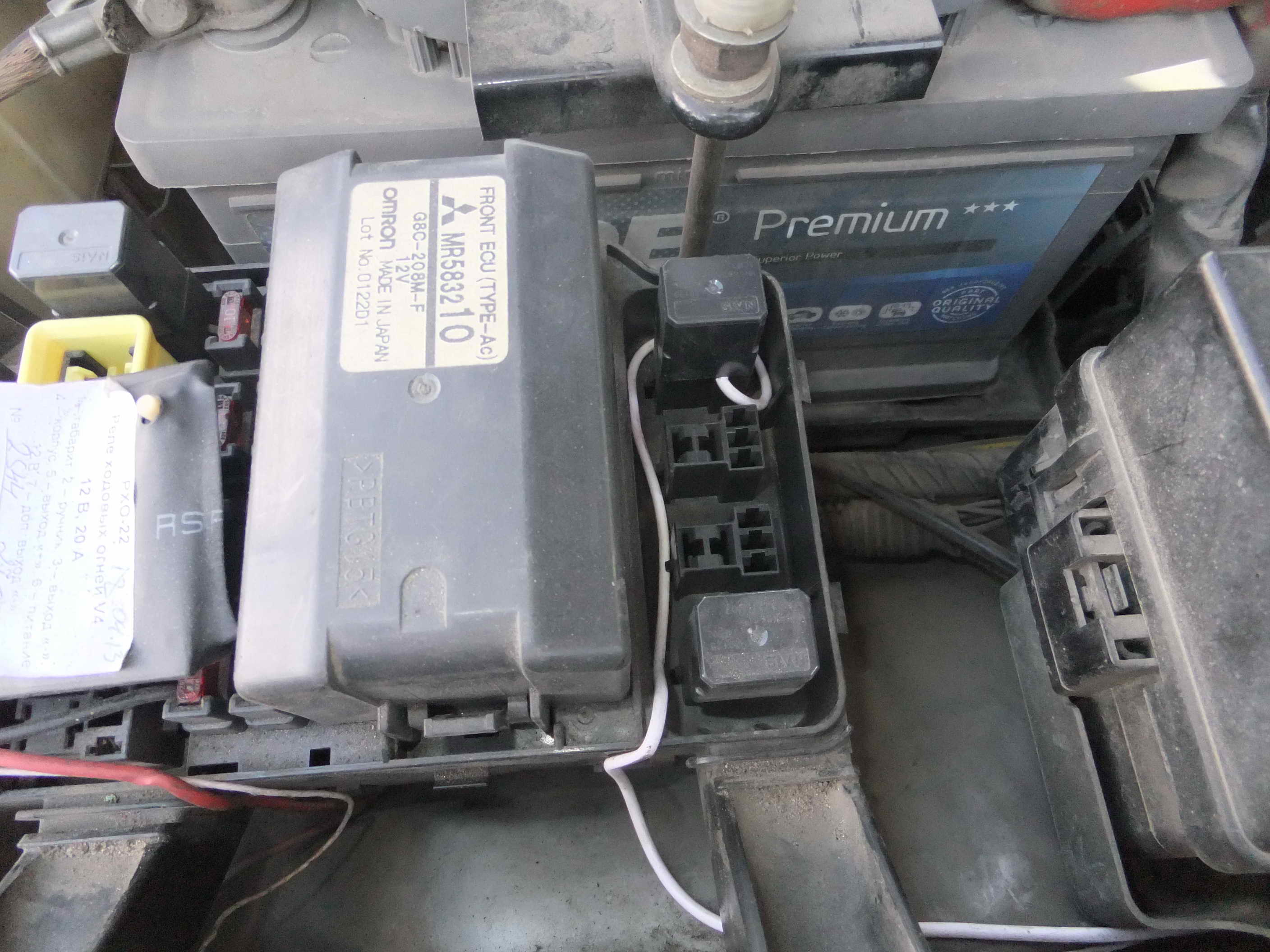

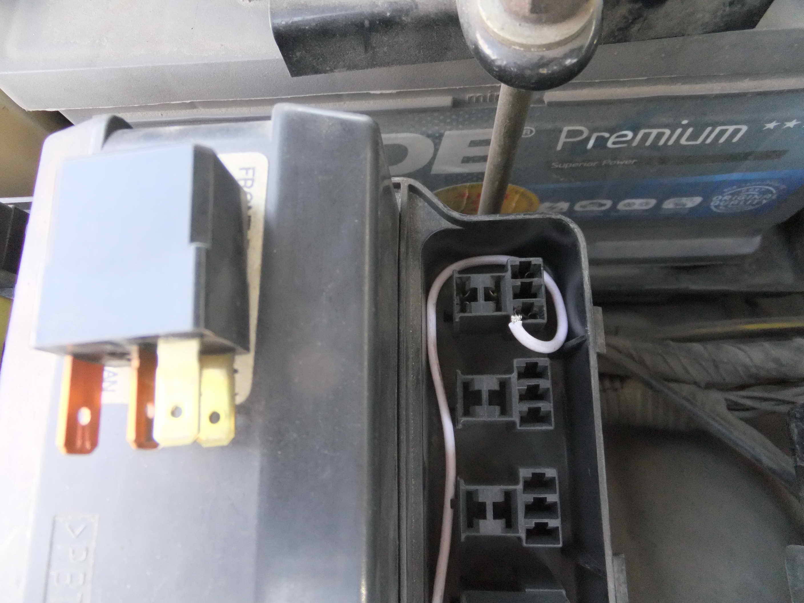

Сделано параллельное управление на реле (параллельно транзисторному ключу в блоке управления).
Провод (многожильный) зачищен, вставлен в гнездо реле и реле посажено на место. Подобным образом подключено РХО-22 и работает уже несколько лет, достаточно надежный способ.

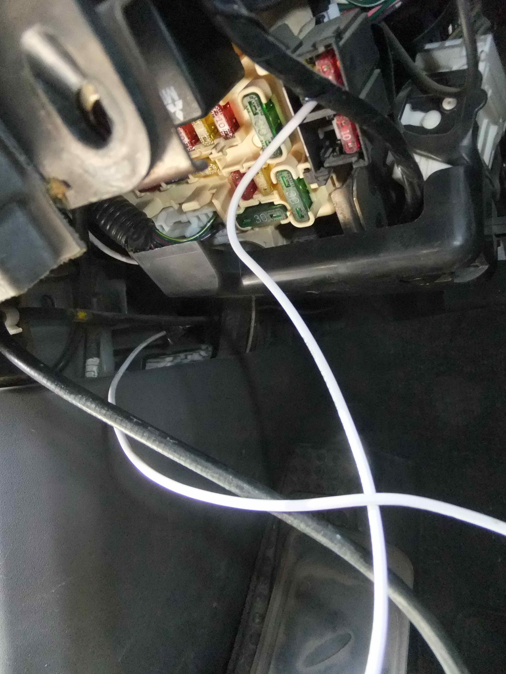

Провод проброшен до отверстия вывода в отсек троса замка капота и введен в салон.

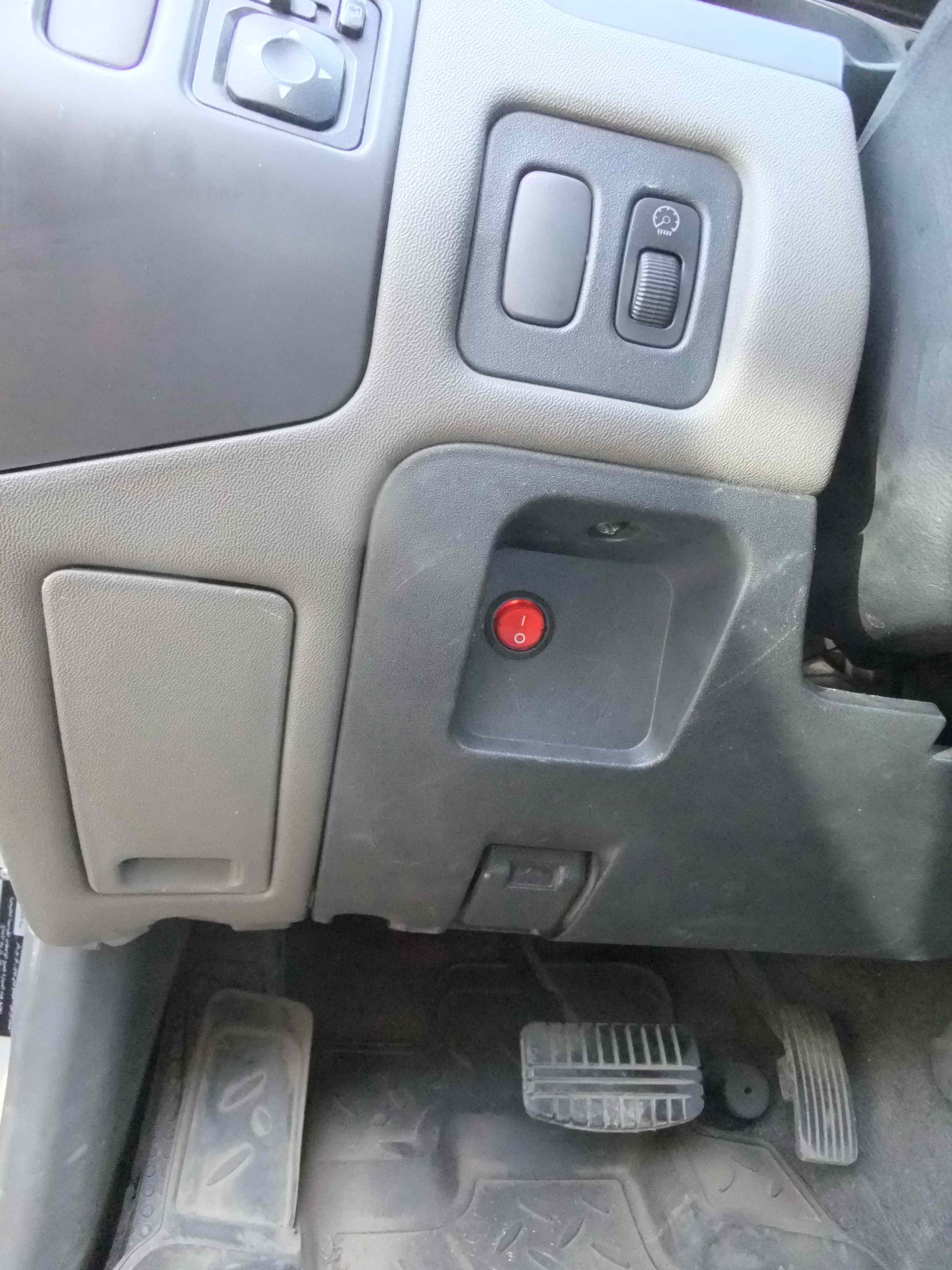

Для клавиши высверлено отверстие 20мм в подходящем месте (этот пункт по вкусу хозяина).

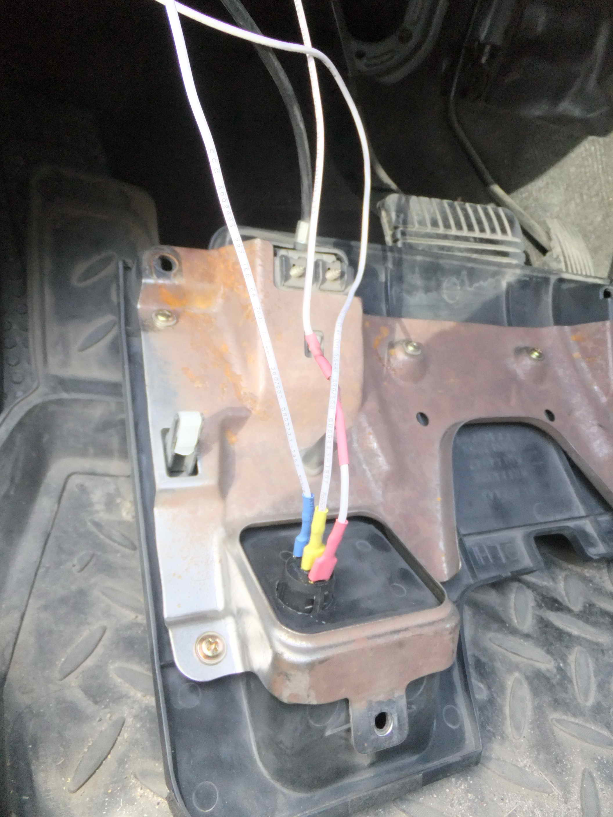

Провод от реле обжат наконечником и подключен к среднему выводу (желтый), на нижний вывод идет провод массы (синий). Для подсветки брошен провод на контакт подсветки (красный), питание взято с преда АБС (как вариант, можно с другого места, нагрузка минимальная), тоже зачищен конец и зажат предом.
Клавиша с подсветкой на 12в дефицит, поэтому взята клавиша на 220в, разобрана, выкинута неонка с резистором и на это место прикручена мини-лампа на 12в, все собрано обратно, проверено.
На работу кондиционера не повлияло, проверено.
