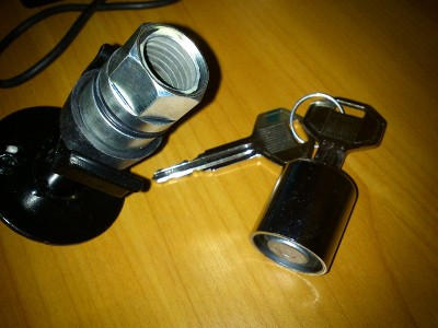

Столкнулся недавно на трассе с заменой колеса.Хотел снять запаску но не тут то было.В место одной из гаек стоит замочек под ключ.На связке у меня только 3 ключа.От бардачка от чехла запаски и от зажигания.Подходит только от зажигания,но вертится во вссе стороны без эфекта.Бывшему хозяину звонил ,он с этим не сталкивался ни разу.Подскажитепожалуйста как или чем открыть его по нормальному.Срубить зубилом всегда успею.За ранее всем благодарен.

крутить не надо , надо тянуть)

вставляешь ключ зажигания в колпачек и тянешь на себя все вместе а под ним гайка на 19 кажется))
вот ее крутить надо))

ключ вставь до упора и тяни колпачек с ключем на себя
а может у тебя замки комплектом меняли в машине и поэтому он не подходит?
или еще должен быть ключ для секретки

ключ вставил до конца и вытащит на себя всю эту конструкцию. Ничего и никуда поворачивать не надо.Andrysha79 писал(а):Нифига я снять не смог опять.Ключ от зажигания заходит,даже фиксируется там слегка,с трудом вусунуть полусается,а эта штука крутится,вертится,но слазить не хочет не в какую.Я и ВДшкой брызгал и отверткой помогал.... НИФИГА.Может еще варианты есть?
