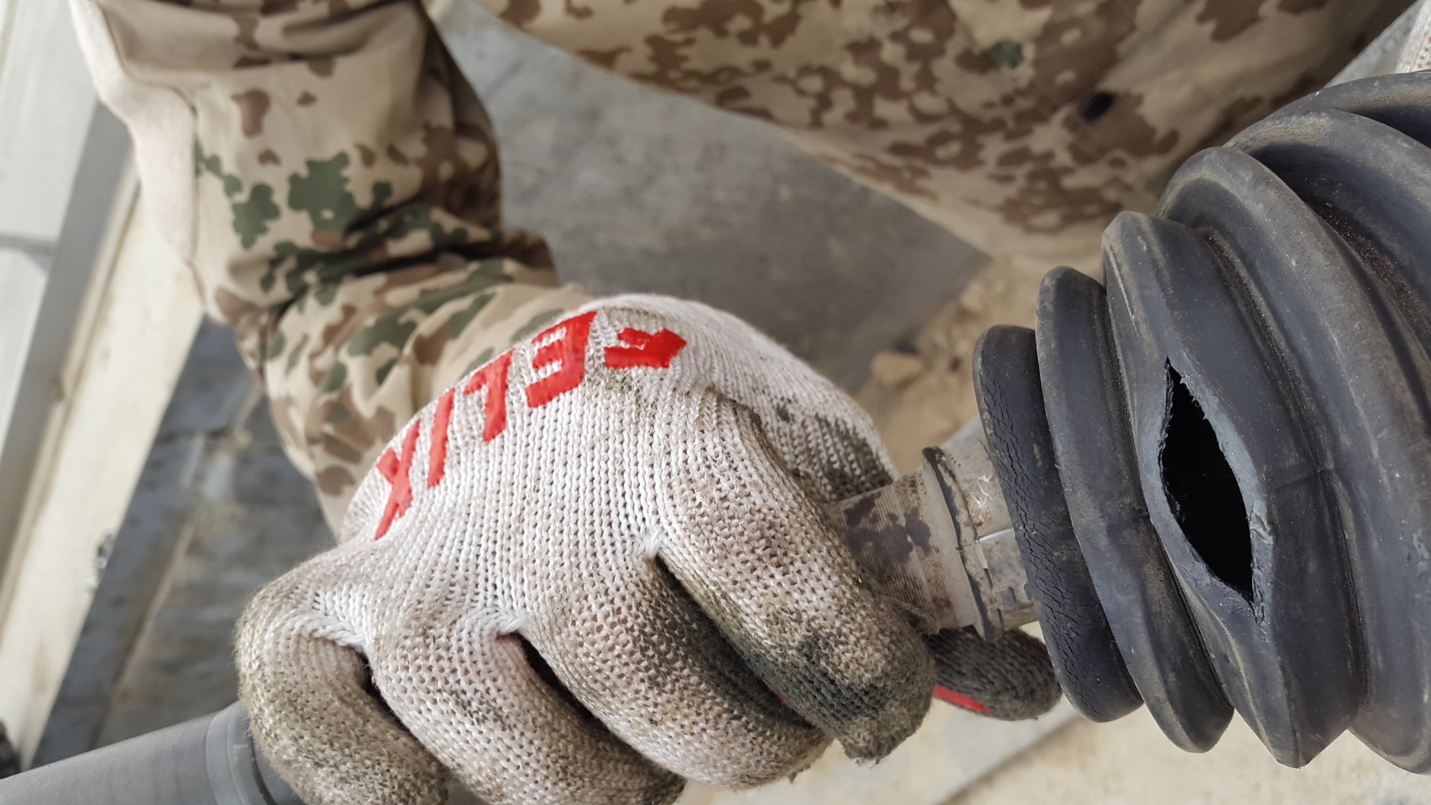

Перед экспедицией вижу что пыльник на этом фебесте имеет микротрещины, как будто ему не год всего, а лет 10. Решаю что экспедицию он выдержит.
При доезде до Казахстана, перед внедорожным маршрутом заезжаю на эстакаду и вижу уже надрыв на пыльнике.
Принимаем решение менять. Старую полуось в сборе с целым пыльником и старым шрусом лежит в ЗИПе.
Меняем
Вот проблема
Решаем ставить старый шрус, который родной и пыльник не менять. Ибо нет уверенности в нормальности хомутов фебеста. а затягивающиеся родные уже не первой свежести.

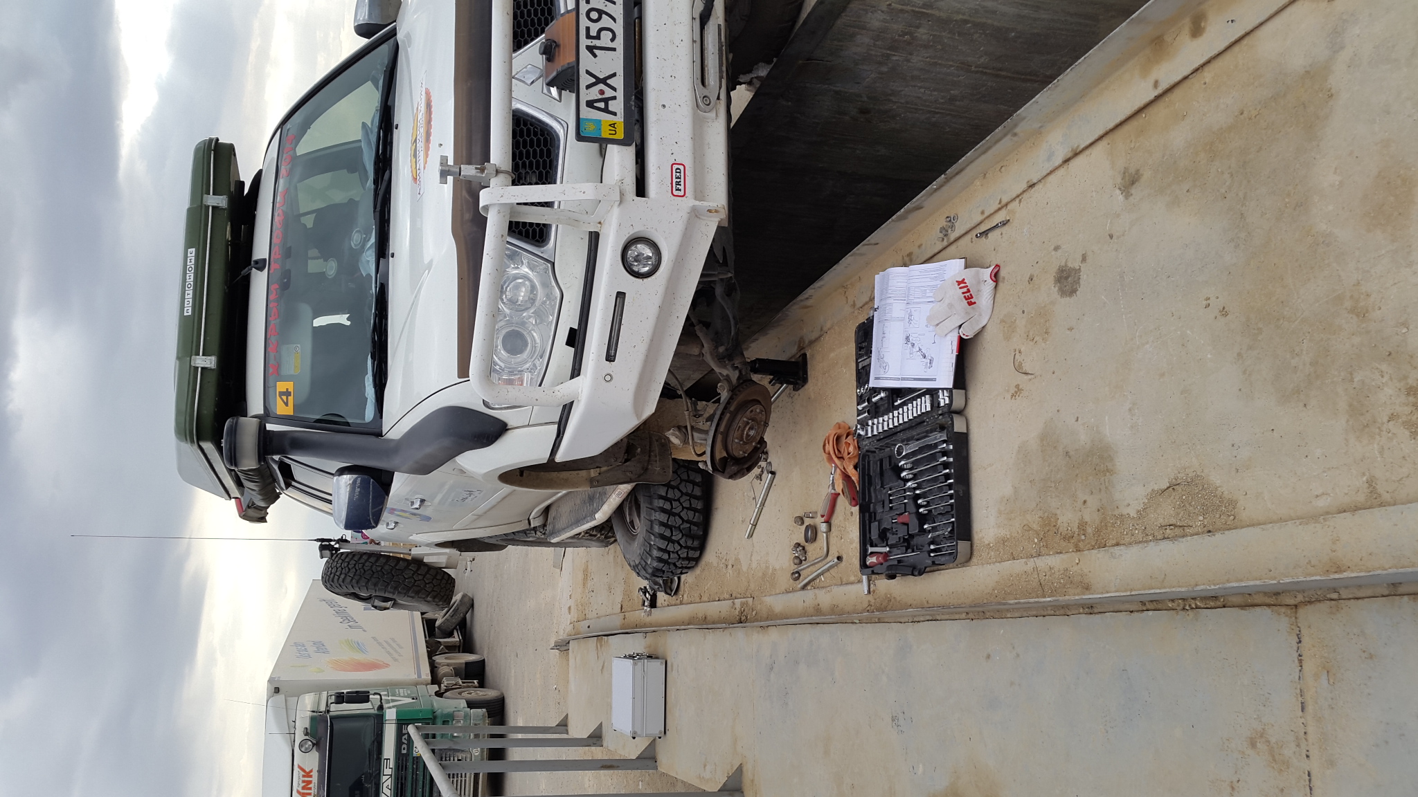

Выезжаем к той же эстакаде.
Я чувствую некий дисбаланс спереди.
И видим вот такую картину.
Подшипник явно кончился.
В ЗИПе есть от эльки....но 100% уверенности что подойдет нет.
Снимаем колесо....
И докручиваем гайку еще оборот или два.
После чего колесо приходит в норму по "шатанию".
И я благополучно доезжаю еще 2500 км обратно.
