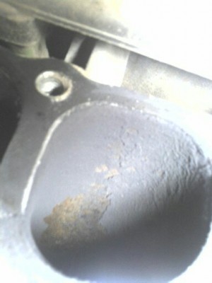

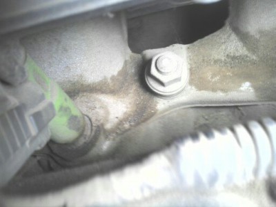

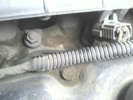

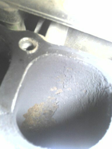

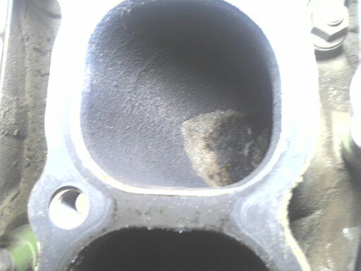

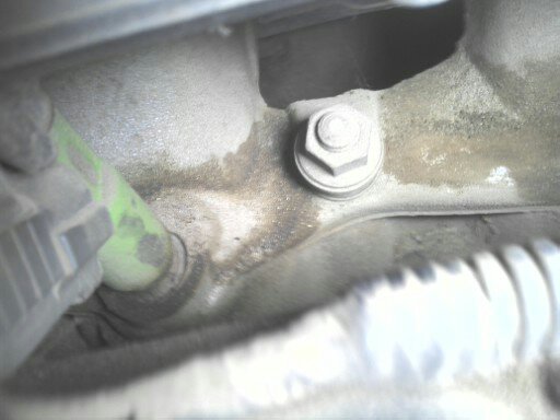

Сегодня разобрал. На против форсунок 2 и 4 цилиндров смыт нагар. Ещё эти же форсунки снаружи в потёках. Завтра буду искать стенд где их можно проверить.

Нагар чистить смысла особого нет. Ну если очень, очень надо. При помощи пылесоса.
Да и нет нагара практически.
