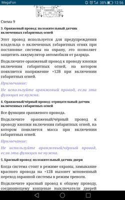

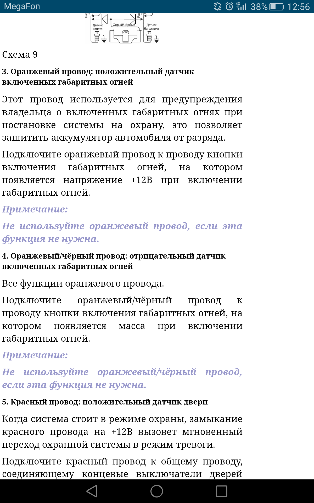

Алексей, подскажите пожалуйста по сигналке Шерхан магикар 6. Хочу использовать положительный датчик включенных габаритных огней для другого оборудования.
Мне нужно чтоб этот датчик работал всегда когда влючено допоборудование (отображал на брелке), не зависимо от того, включены габариты или нет. У меня ничего не заглючит, если на нем будет + от акб?
