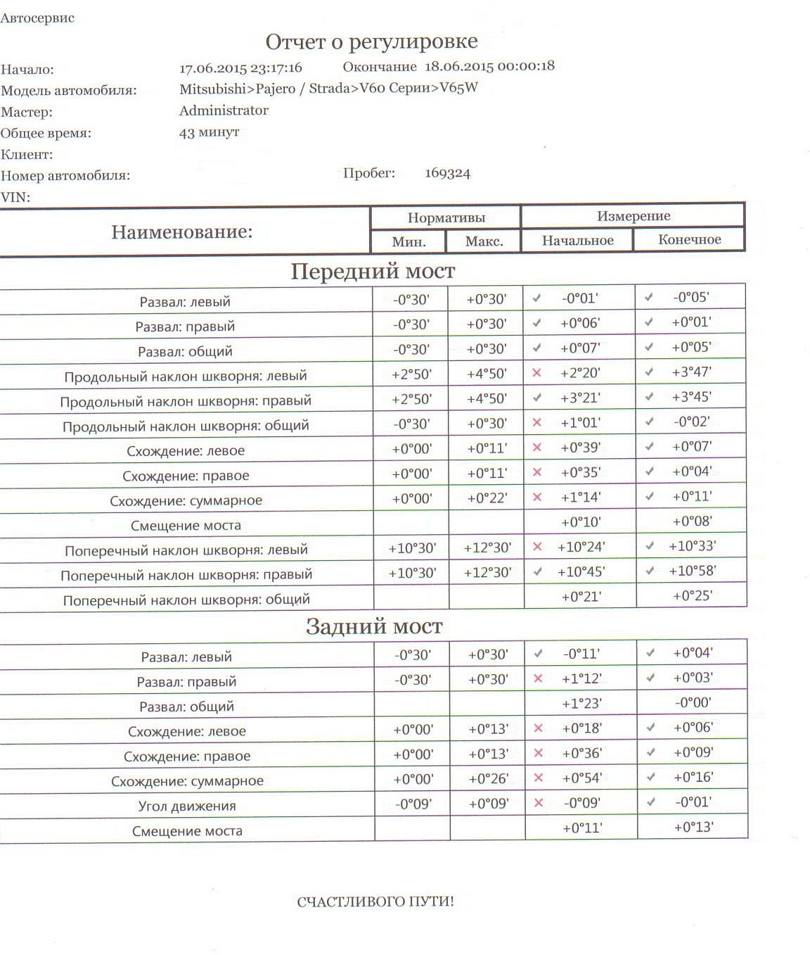

- вот отчет о регулировке - сделали сходразвал, все в зеленой зоне.
