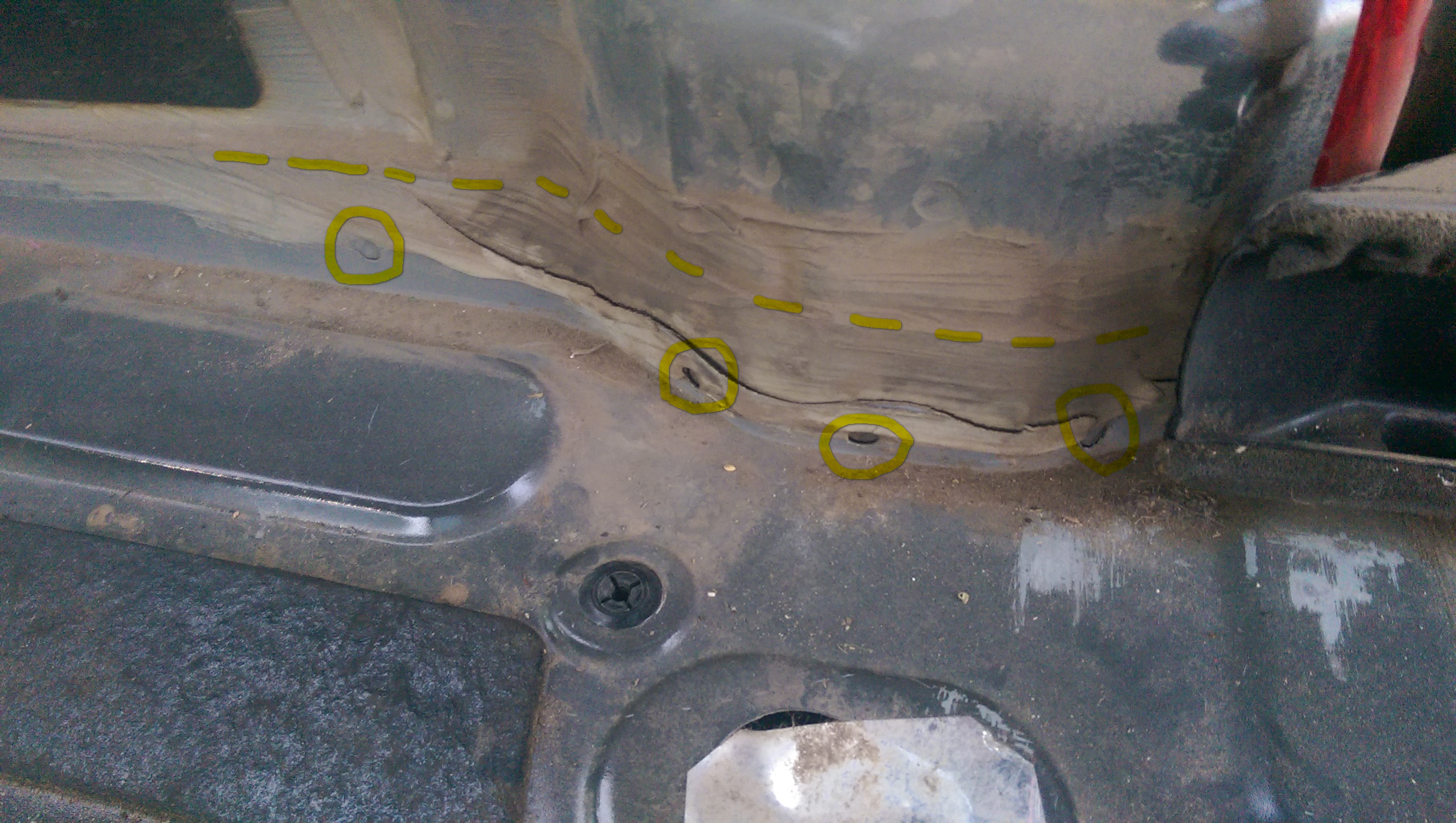

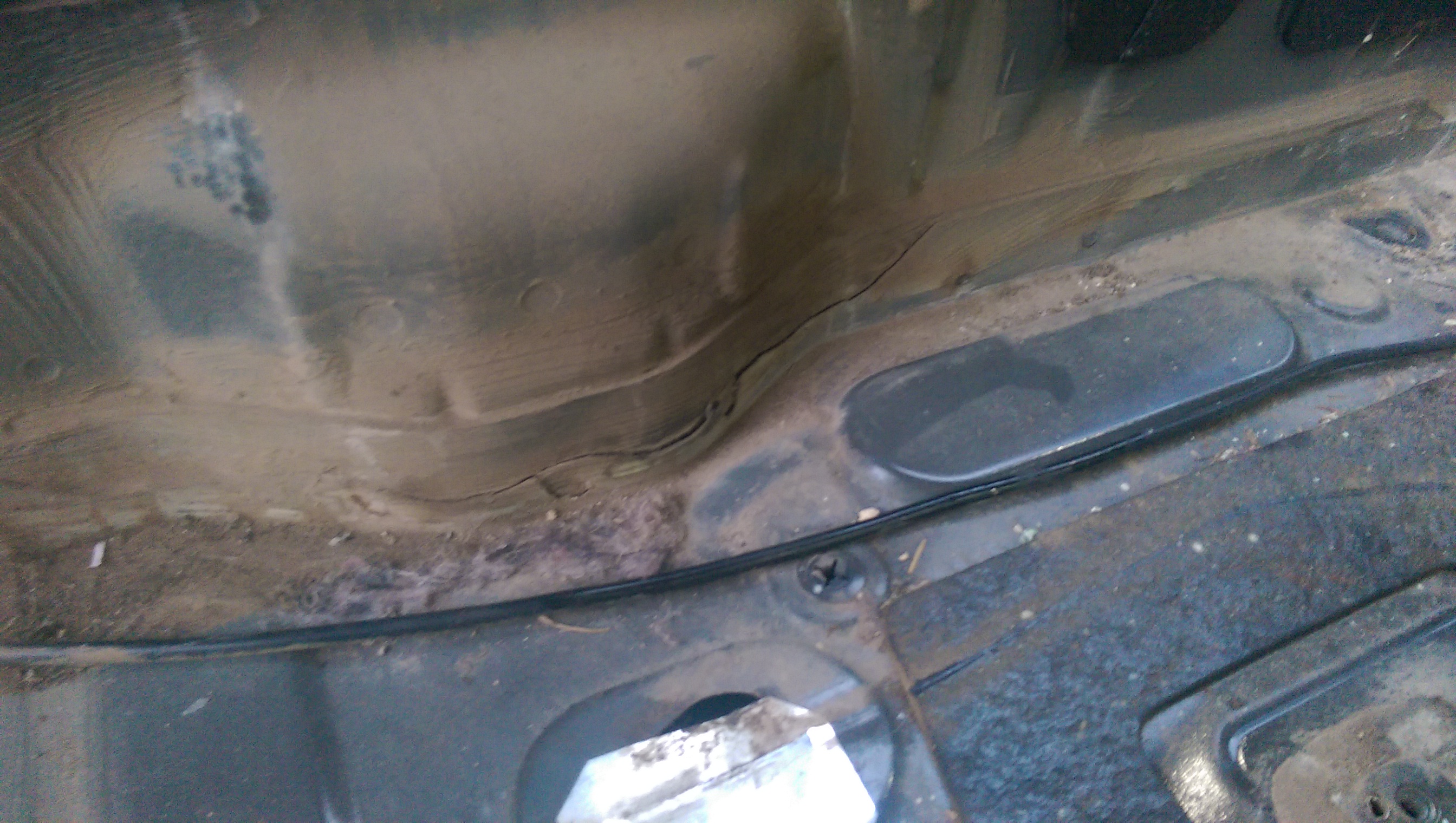

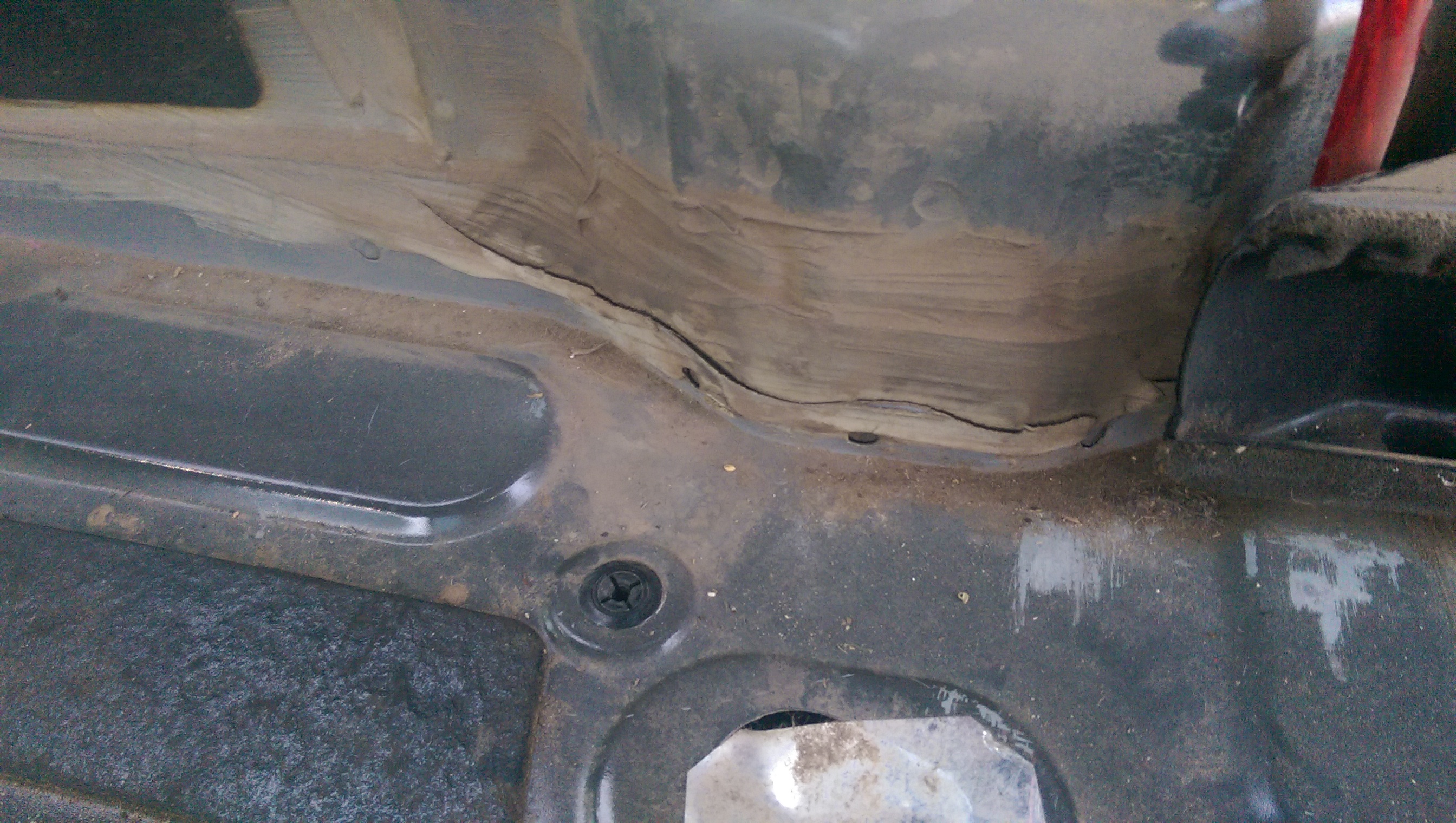

Доброго дня!
10 дней, как я на Паджеро 4 2008 года. Дизель 3,2.
Решил изменить подключение музыки (музыка не штатная, с усилителем) и подключить активный саб. Для укладки проводки решил разобрать салон и сделать шумку.
В местах примыкания колодцев задних пружин внутри салона обнаружил вот такие явления (см. фото).
Вопрос: Это систематическое явление? Стоит искать кузовщиков, чтобы заварить трещины?

ИМХО стоит искать (точечная сварка отошла,это видно). Дальше хуже и удлиняться будет. + ржа на рисуется. А так,зачистил,проварил,зачистил,загрунтовал и покрасил для успокоения души.

Сейчас съездил к кузовщикам. Внимательно осмотрели. Сказали, езди и не парься. Это только герметик высох и треснул. Металл на своих местах и все приварено, ничего не лопнуло. Отлегло от сердца!

Я извиняюсь, а они хорошие кузовщики????
На фото обрисовал (пунктир где линия замазанная идет, а оторвано ниже) ну а круглым,где были точки сварки,именно были. Или фото не так передает?

Вот, чесслово, но мне кажется, что не в герметике дело... Да и не лопается так герметик без причины. Я бы оторвал этот герметик и все сразу станет видно.

BabyHummer A-328 писал(а):Вот, чесслово, но мне кажется, что не в герметике дело... Да и не лопается так герметик без причины. Я бы оторвал этот герметик и все сразу станет видно.
Вечерком постараюсь отчистить все до металла и пристально глянуть.

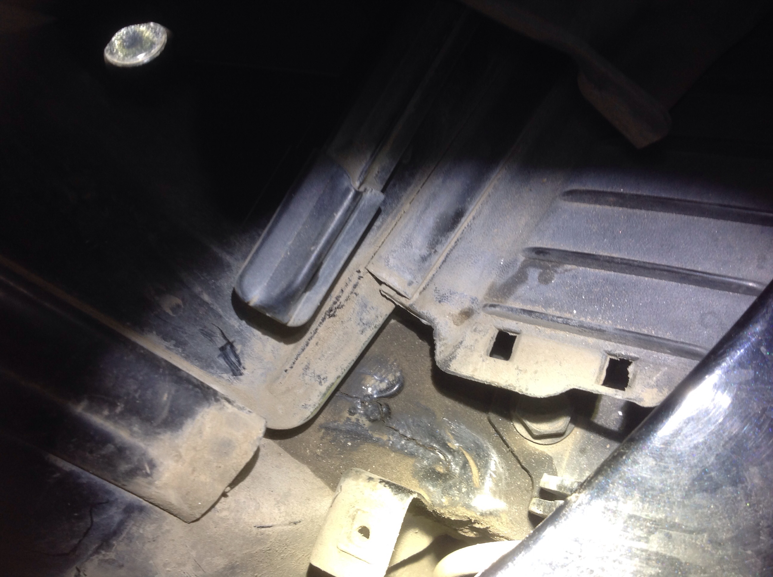

тоже немного словил драматизму когда при снятии жабо(смазывали трапецию дворников)увидел подобные трещины в углах стоек лобового стекла,но знакомые кузовщики успокоили.проверил на коротыше -тоже самое.обе машины эксплуатируются в городе.

для объективности каждый может проверить у себя.пластмассовый уголок привернут на один саморез,отвернуть и посмотреть 10 сек

трещины в этих местах,считают,от плохо приклеенного стекла.один фиг невесело. надобно будет открутить на своей трехе

Джек Воробей писал(а):для объективности каждый может проверить у себя.пластмассовый уголок привернут на один саморез,отвернуть и посмотреть 10 сек
Глянул на своей.
Есть трещины с обеих сторон:(

Уголки по краям жабо, в них вкручено по одному саморезу.
Трещина очень тонкая,вот грязь вытер,видна трещина по герметику.
С другой стороны герметик счистил,под ним трещина в металле.
Судя по внешнему виду трещина не под нагрузкой ,края ее не разработаны,похоже что стойка по конструкции многослойная и деффект лишь в верхнем слое.
Силовая конструкция не нарушена.
