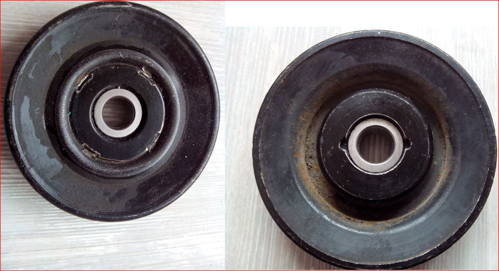

Всем доброго времени суток!
На холодную засвистел ролик. Судя по всему это ролик натяжных ремней.
Собираюсь в автосервис. Варианта два, либо менять ролик в сборе (что немного накладно), либо подшипник.
Подскажите номер подшипника, что бы прибыть в сервис "во все оружие" :)
С уважением, eduard-1

Привет. Очевидно речь про ролик натяжителя ремня кондиционера. Да, подшипник можно купить рублей за 200, даже японский. Но у меня, например, был этот ролик на картинке. Даже не стали пытаться развальцевать для выпресовки подшипника. Я купил ролик GMB номер GTA0550. В нём подшипник уже съёмнай, размер 12*37*12 - его номер 6301ZZ. Номер оригинального ролика MB918552.

Boyёк писал(а):Привет. Очевидно речь про ролик натяжителя ремня кондиционера. Да, подшипник можно купить рублей за 200, даже японский. Но у меня, например, был этот ролик на картинке. Даже не стали пытаться развальцевать для выпресовки подшипника. Я купил ролик GMB номер GTA0550. В нём подшипник уже съёмнай, размер 12*37*12 - его номер 6301ZZ. Номер оригинального ролика MB918552.
у меня двигатель 4М41......подойдет?

очевидно, если и у меня 4м41

Ролики разные бывают, стоит сначала проверить, у меня стоит Mitsu старый с роликом в который впресовывается подшипник 6301, а есть с неразборным со шкивом из странного сплава, чем похожим на пластик.
Так что лучше убедится, а так согласен с eduard-1, возьмите GMB у них нормальное качество, нагод а то и 2 хватит.
