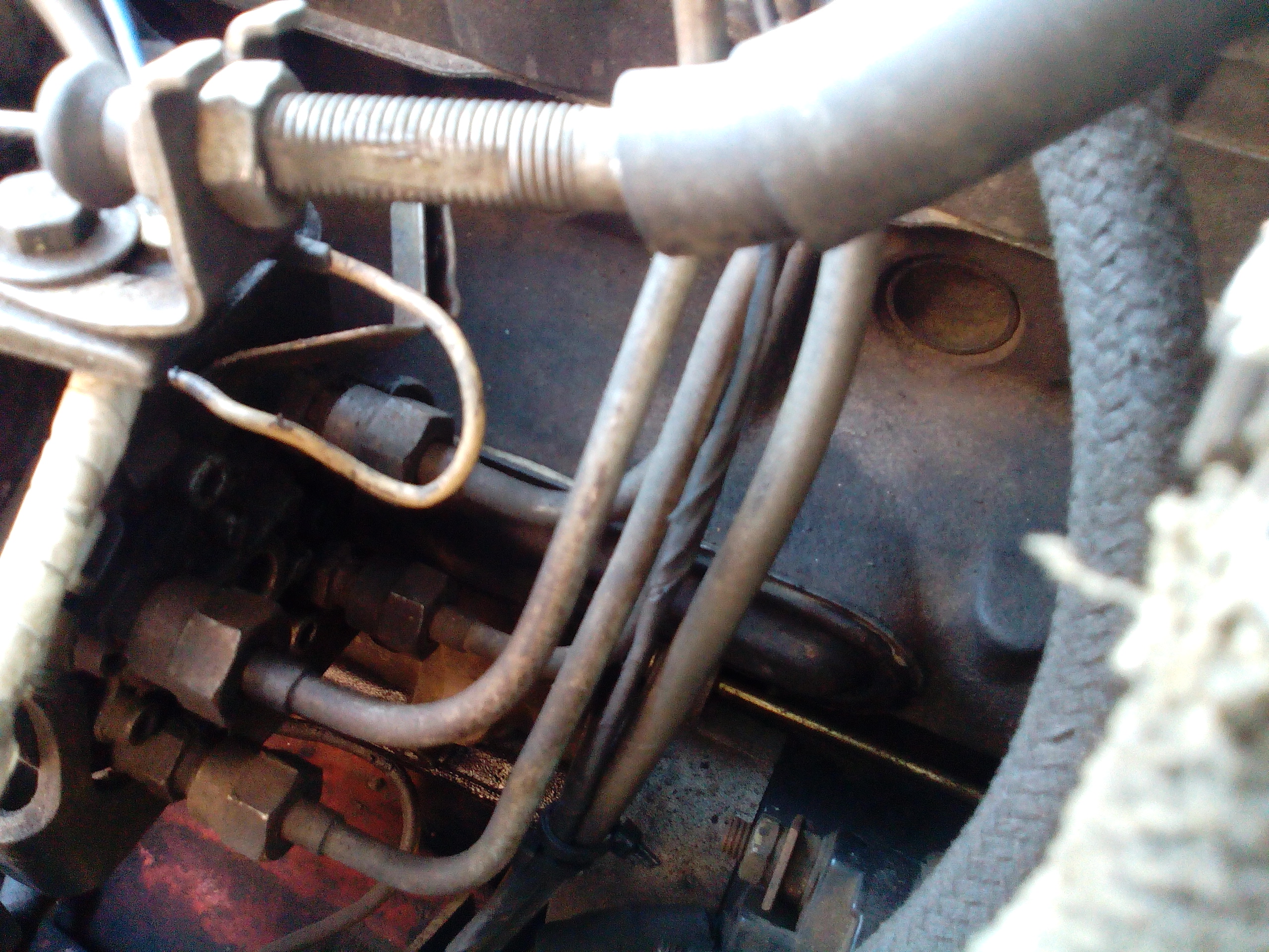

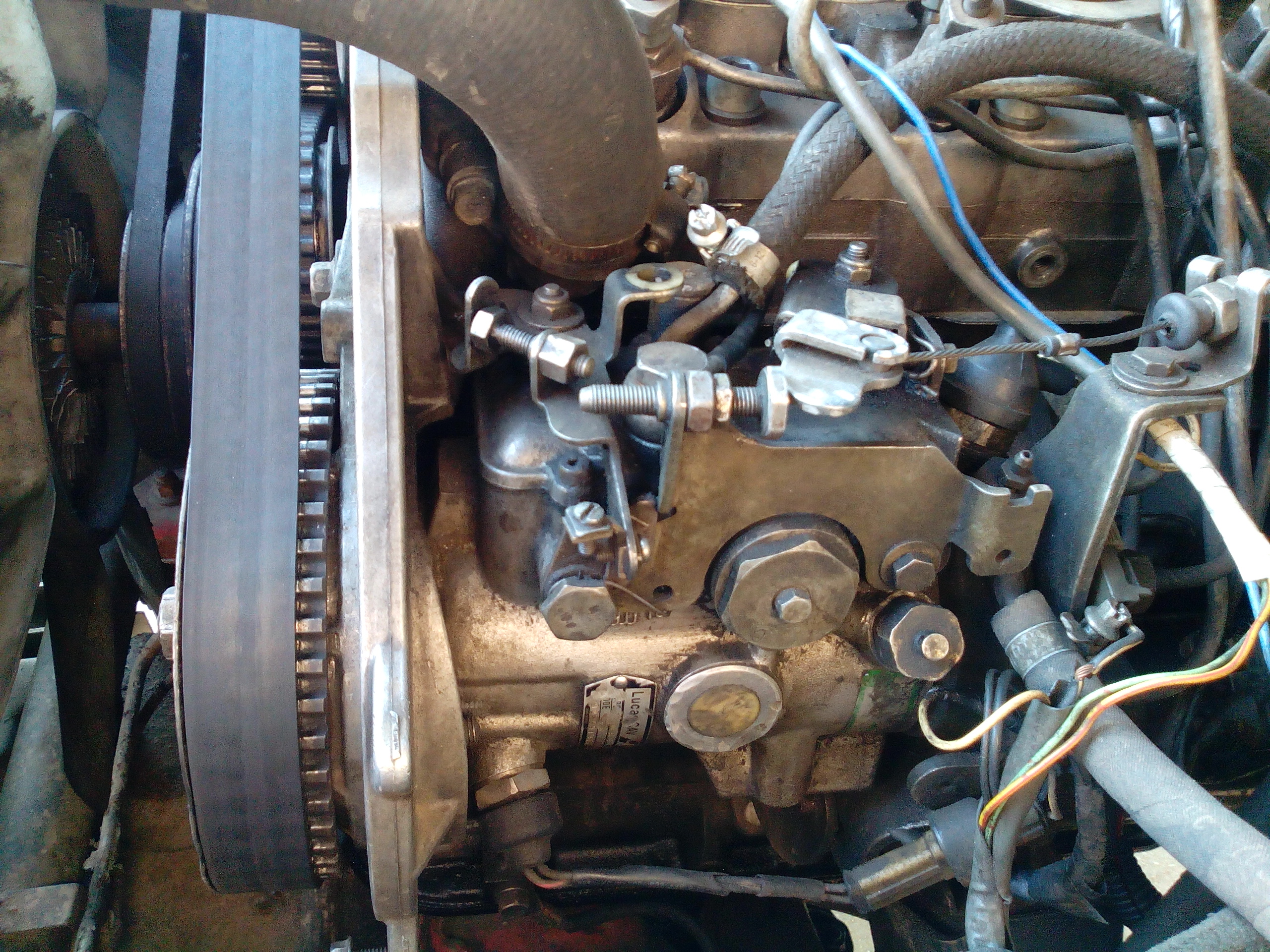

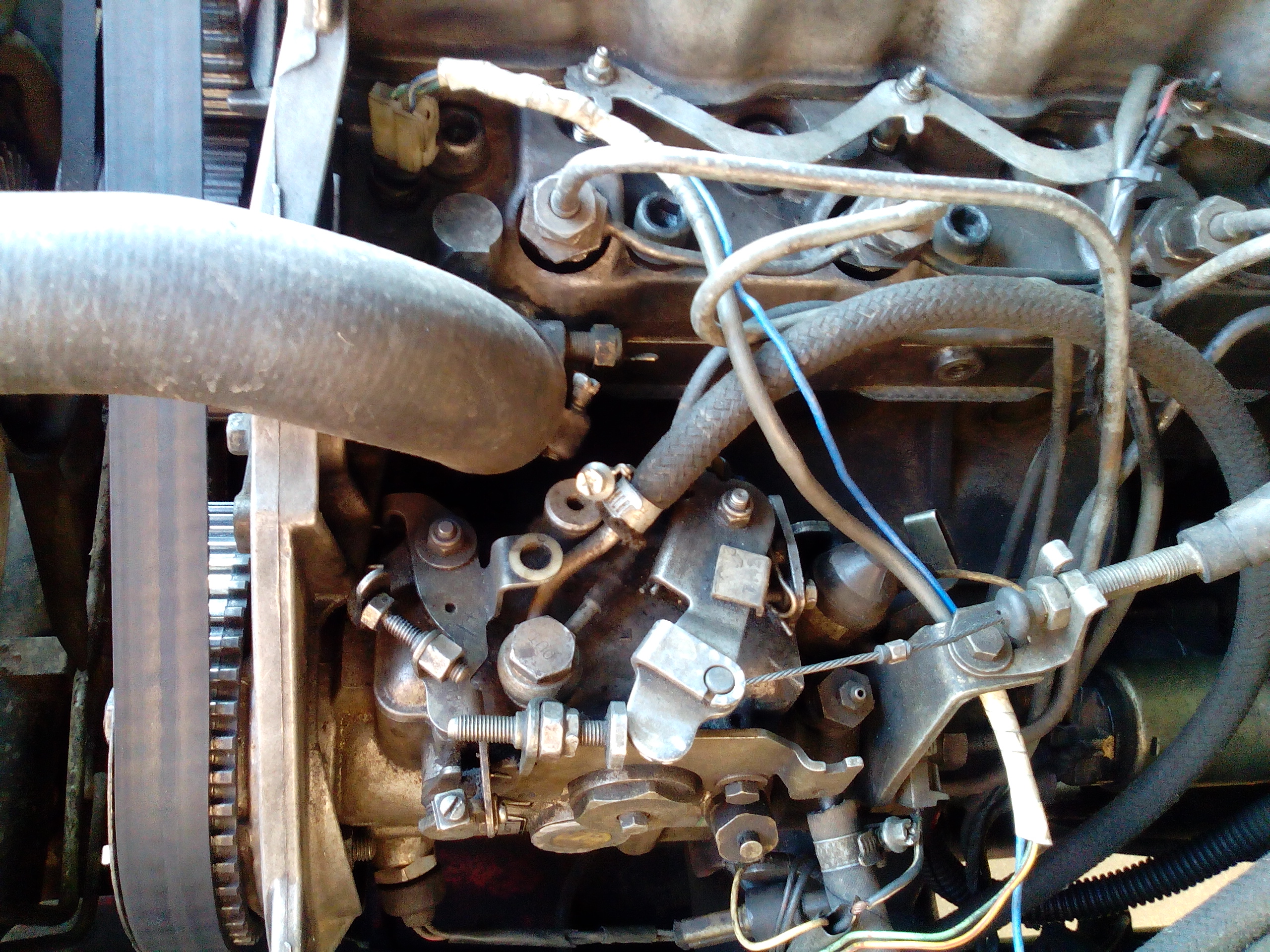

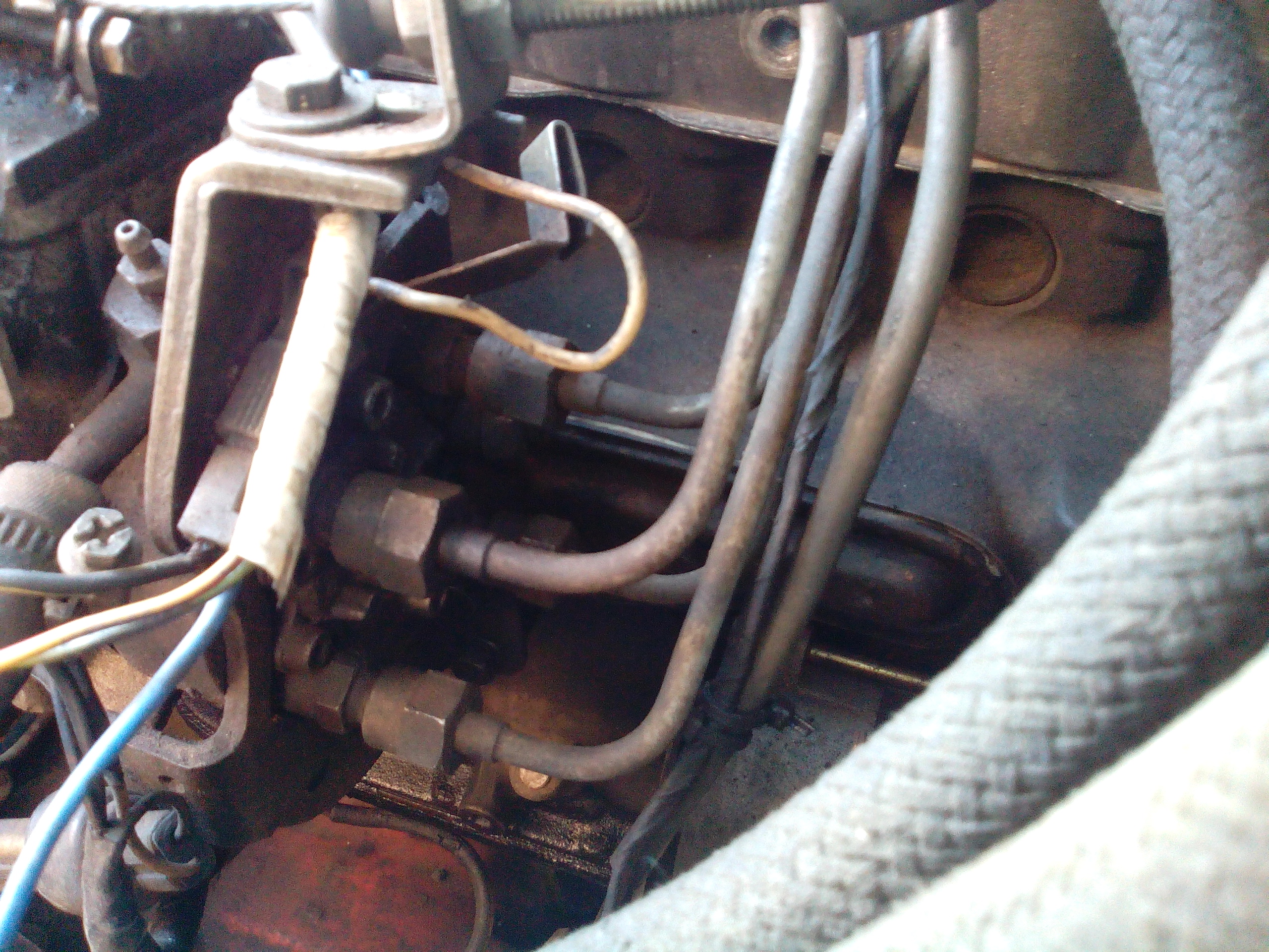

Всем привет, на машине стоит тнвд фирмы lucas кто может знает как его точно выставить, а то машинка троит на больших оборотах. Думал как в Bosh микрометром, а полез выставлять там и нету болта-заглушки, сзади на тнвд. Подскажите, может кто сталкивался

Фотки и номер ТНВД в студию.

Номер тнвд трудно уже прочитать, но попробую, ну а фото пожалуйста

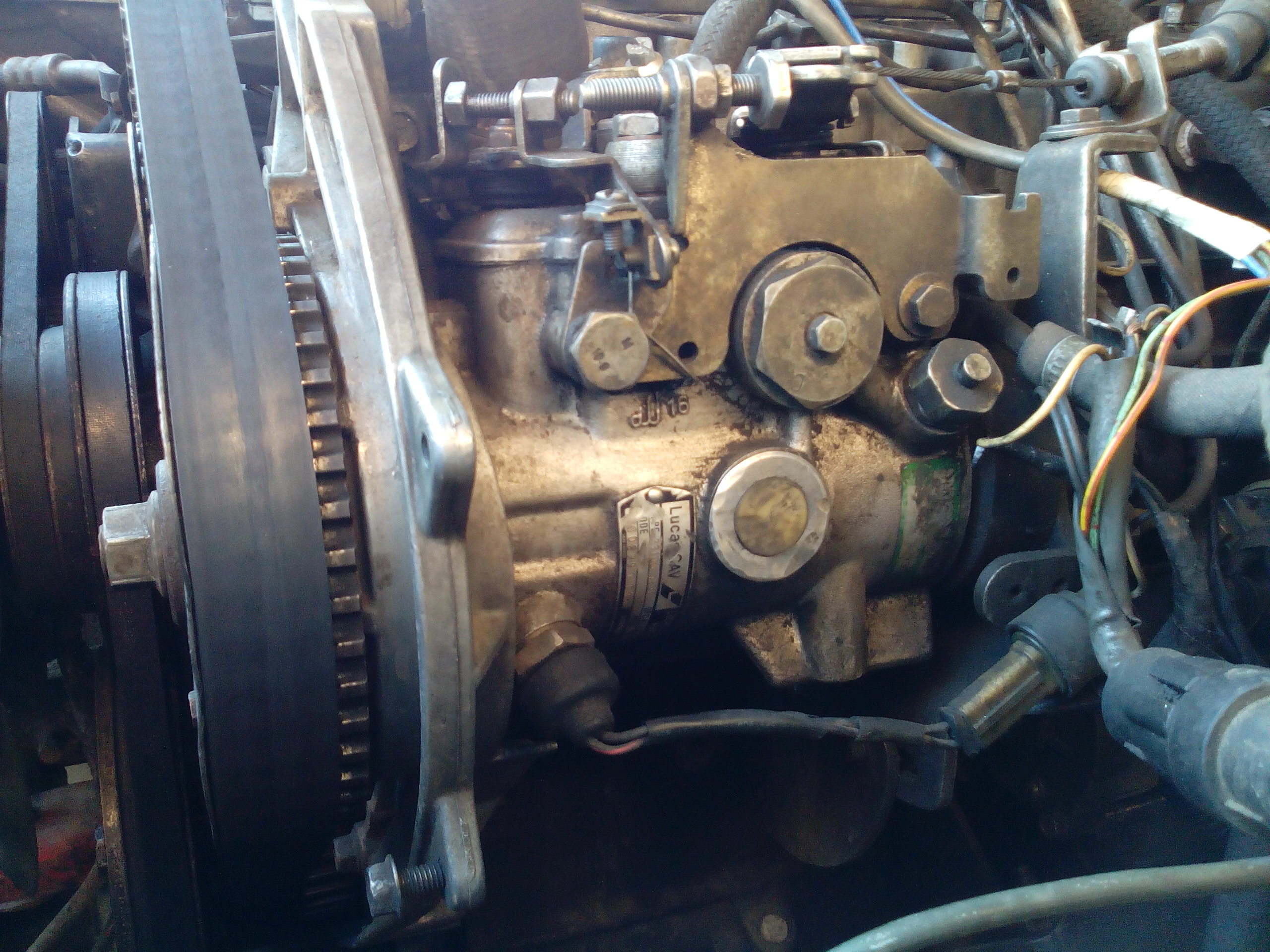

Там наклейка вот ее попробуй сфоткать. Блин очередной лукас с вые...бонами .Шас с фордовским голову ломаю эписник электронный.

номер тнвд H8413B022B, не уже ли его чисто на слух регулировать?

Для установки момента впрыска есть родная лукасовская рычажная приспособа, заворачивается на вместо пробки сбоку насоса. Вот только достать ее - проблема из разряда нерешаемых((
Гораздо проще выставить грубо капельным способом с помощью прозрачной трубки, а затем более точно по дымности/приемистости/жесткости работы.
А насчет геморности лукаса - его конструкция конечно довольно своеобразна и не всякий топливщик возьмется за его ремонт и настройку, но, как показывает практика, один лукас трех бошей переживет, плунжера имеют ресурс гораздо выше бошевских, кроме того вал привода вращается в шарикоподшипнике, а не во втулке как в боше, люфт вала на лукасе - нонсенс. Мотор с лукасом работает помяче, чем с бошем, да и приемистость получше на низах.
За что его не любят - так это за привередливость к наличию воздуха в подающей магистрали, даже при небольшом поступлении начинают плавать обороты в сторону завышения.

Да проще стробоскопом, я им и пользуюсь.
А про лукас всё правду написал.Там в ссылках всё есть.
