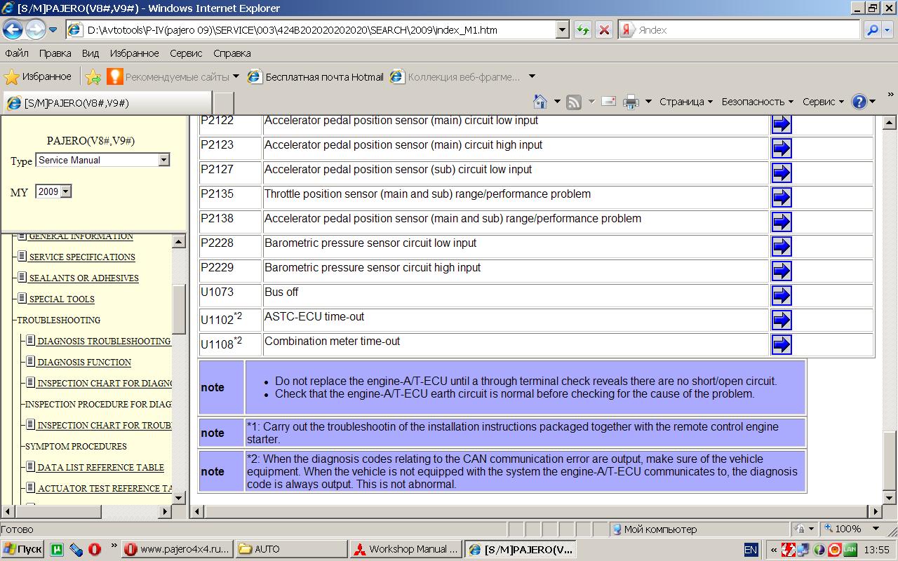

Приветствую всех! Недавно произошла неприятность с машиной. На трассе, на скорости 100 км/ч, началась вибрация. Дорога- идеальная. При изменении скорости- вибрация пропадает (только при изменении, т.е. после того, как скорость устанавливается стабильно на каком-либо значении- 80,90, 110,- вибрация появляется снова). Появилось ощущение, что машина стала плохо "тянуть". Остановился. На холостых- явно "пятерит" либо даже "четверит". На диагностике- увидели ошибку U1102. В качестве доп информации: пробег почти 240 тыс, примерно 6 тыс назад- обрыв ремня ГРМ (стоял оригинальный, прошёл 50000), заменены клапана, направляющие, свечи. Ещё через 1000- замена свечей по "нечётному" ряду (одна отказала, заменил все три- были в наличии). Стоит ГБО (работа двигателя на бензине и на газе абсолютно одинакова). Почитал на форуме об ошибке U1102- у всех свои проявления неисправности и версии.. Может ли эта ошибка влиять на работу двигателя? Прошу помочь разобраться! Заранее благодарен.

Re: Ошибка U1102.
Нет.
Это отвалился или нет в наличии Тракшен-контроля.

Сань-ОК писал(а):Версия о том, что я впервые использовал нормальный сканер, конечно, интересна.. Но, к сожалению, абсолютно неверна.
Возможно программа обновилась и начала видеть ошибку, а возможно наоборот криво работает... вот тема на эту ошибку http://club-l200.ru/forum/viewtopic.php?t=3098
У меня в памяти кажись такая же висела...стер и пока ее не вижу... отвечает она как пишут за нарушение связи между двс и акпп, но думаю что это может быть также нарушение связи между датчиком, узлом или агрегатом и ЭБУ .
Возникает ошибка обычно после вмешательства в эл. проводку для установки сигнализации и т.п.
Вибрация ДВС появляется когда нарушается естественное сгорание смеси в цилиндре, а это может быть свеча зажигания, катушка или просто контакт, западающий клапан, форсунка, грязь в бензине и т.п. что в итоге между собой взаимосвязано. Почему ощущается в момент стабильной скорости? Так любая вибрация ощущается в момент стабилизации, даже от балансировки колес.
Думаю надо стереть ошибку и понаблюдать...перед этим сменив бензин. Можно в придачу поменять топливный фильтр, промыть форсунки, поменять свечи, проверить контакты и катушку на пробой. Если не поможет, смотреть железо в местах ремонта.
Думаю все обойдется испугом и чисткой.

SNOOPER, спасибо,- прочел. Уже ясно, что дело совсем не в этой ошибке,- чёрт с ней. Сегодня был у оф-дилера. Конкретно по траблу- почти ничего. Советуют заменить свечи, восстановить ЕГР (он у меня заглушен). Но.. Мне кажется, это всё - не то. Показалось интересным, что параметры моего ДМРВ несколько выходят за рамки нормальных.. Сняли, осмотрели- чист. На всякий случай- промыли. А сомнение- осталось. Всё больше склоняюсь к тому, что не в свечах дело, а в качестве смеси. Ведь отчего-то же возникает вибрация? Сижу, думаю..
