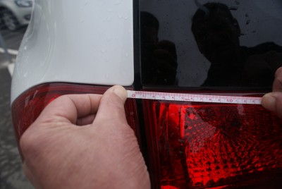

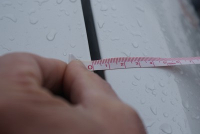

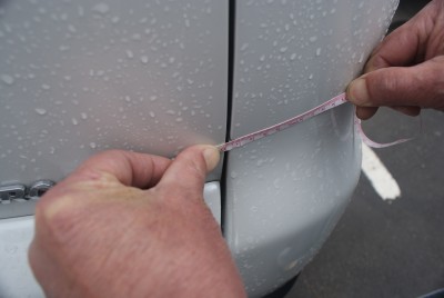

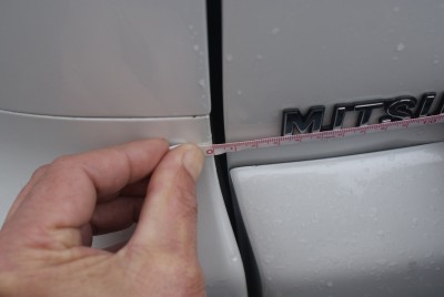

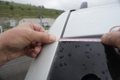

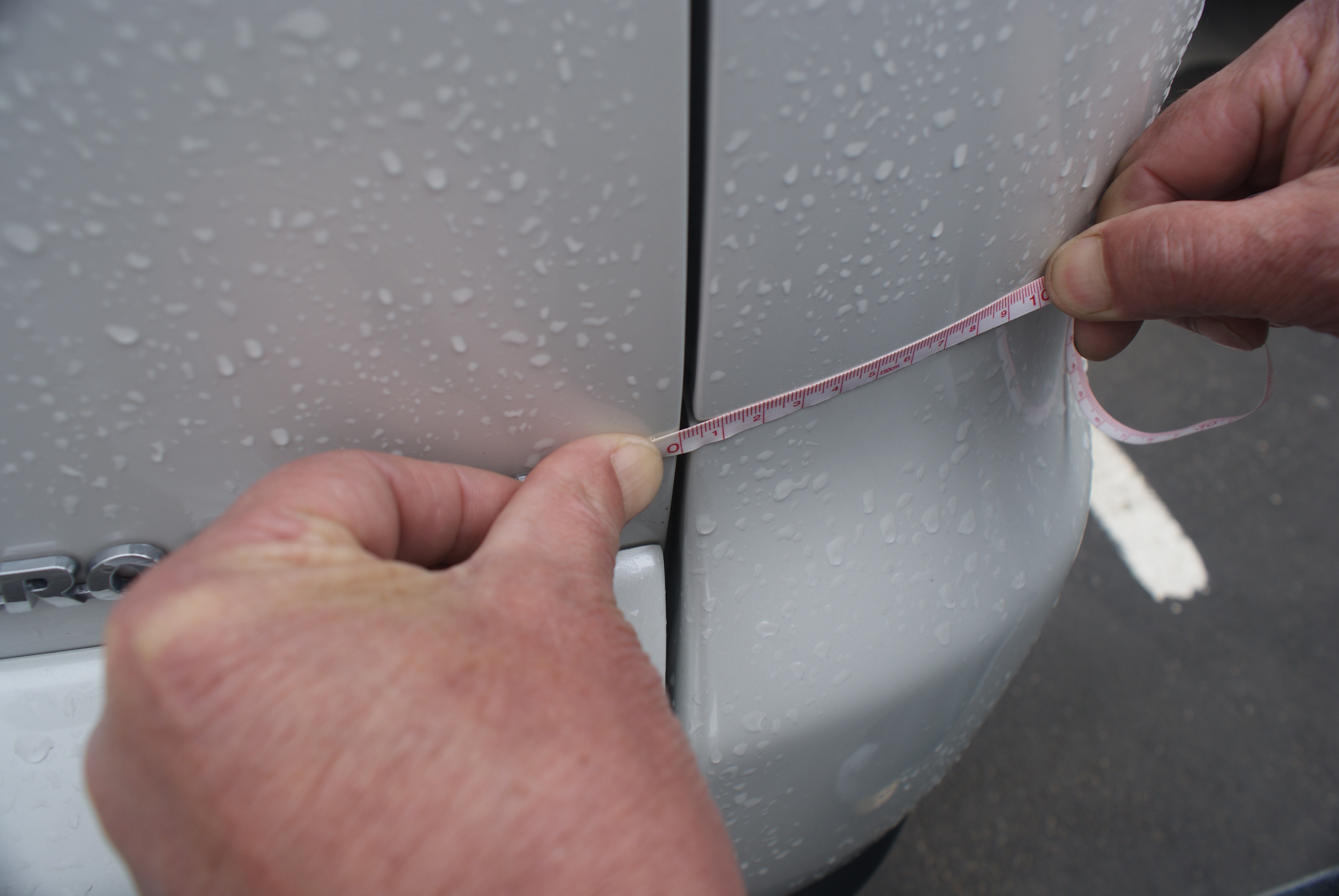

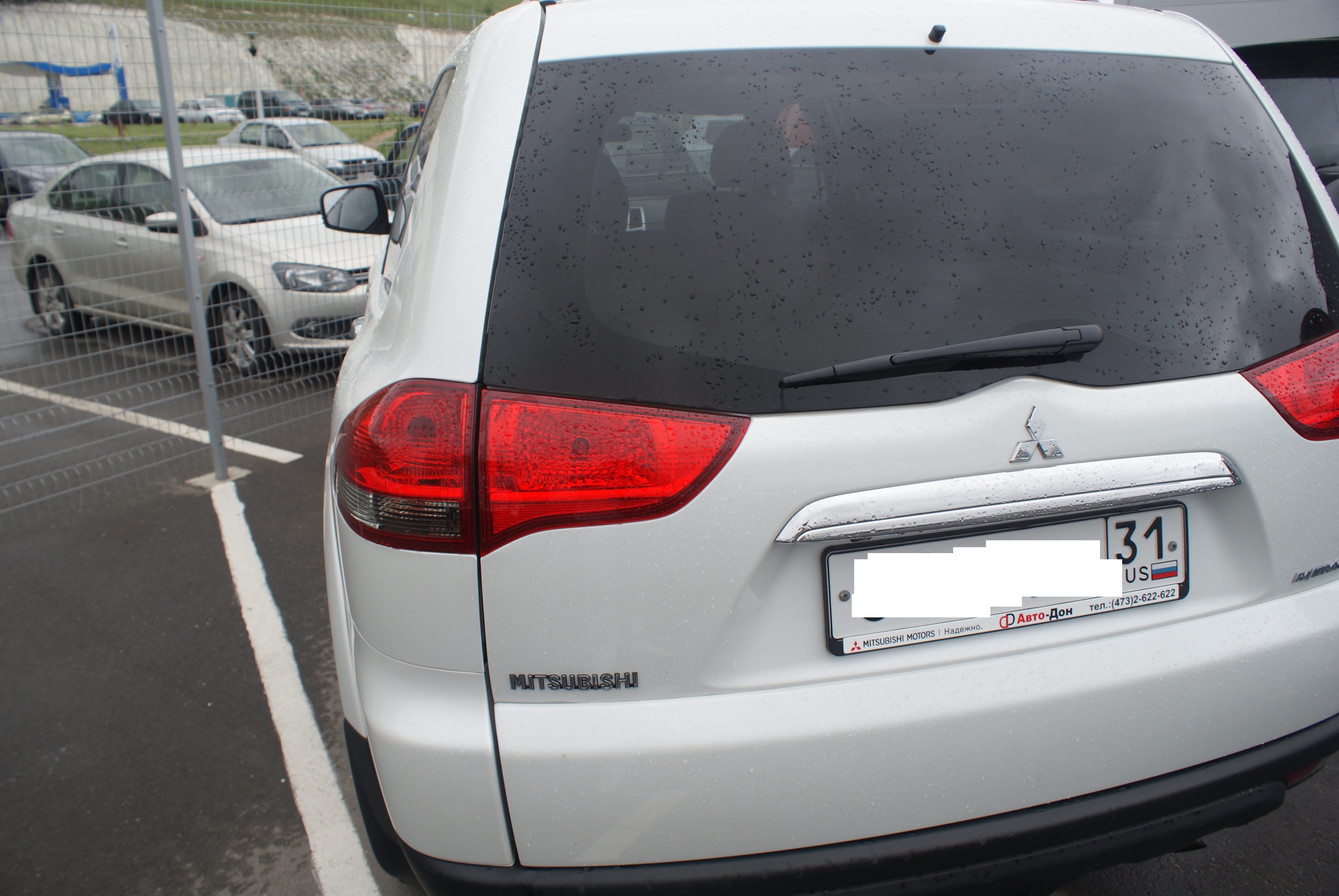

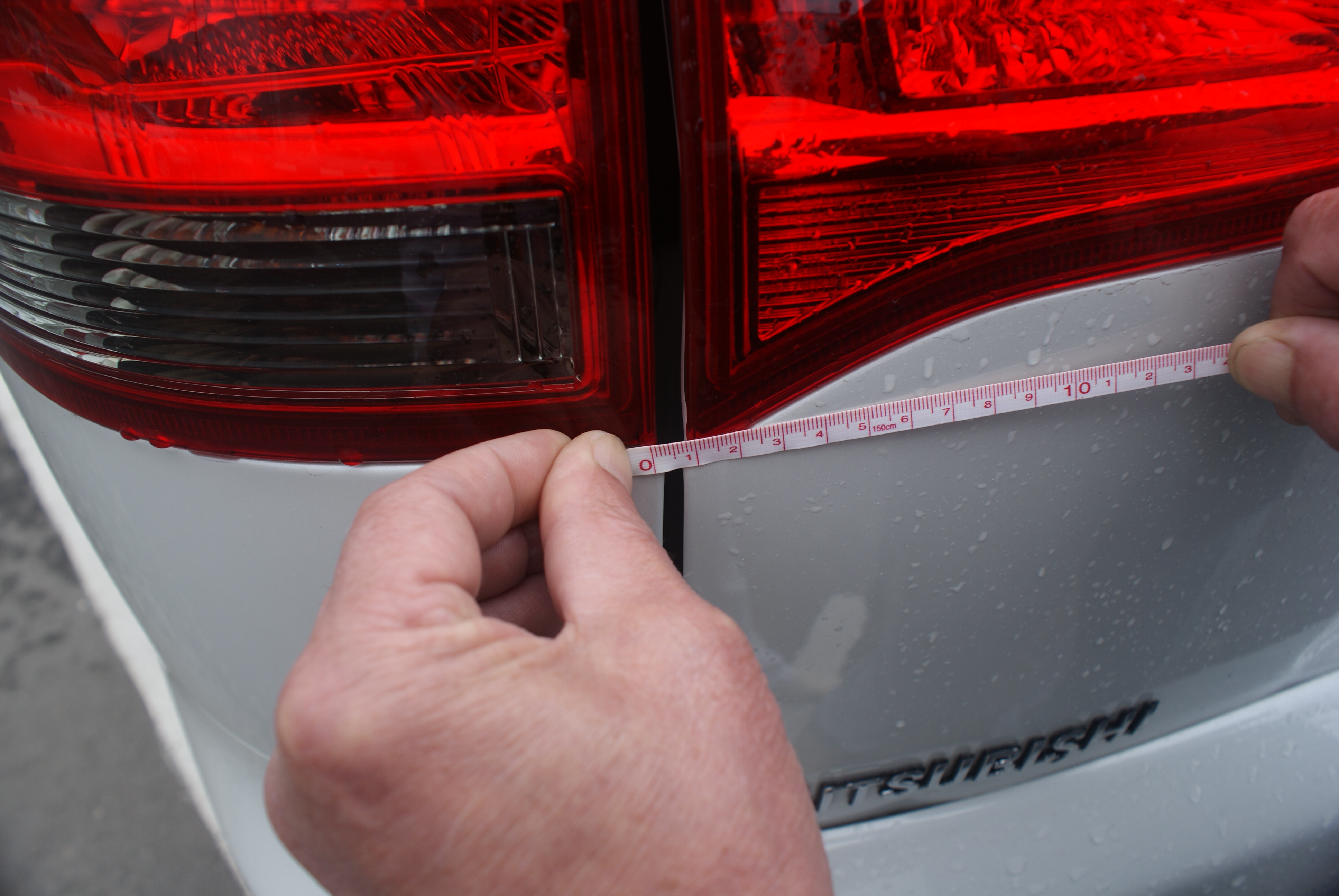

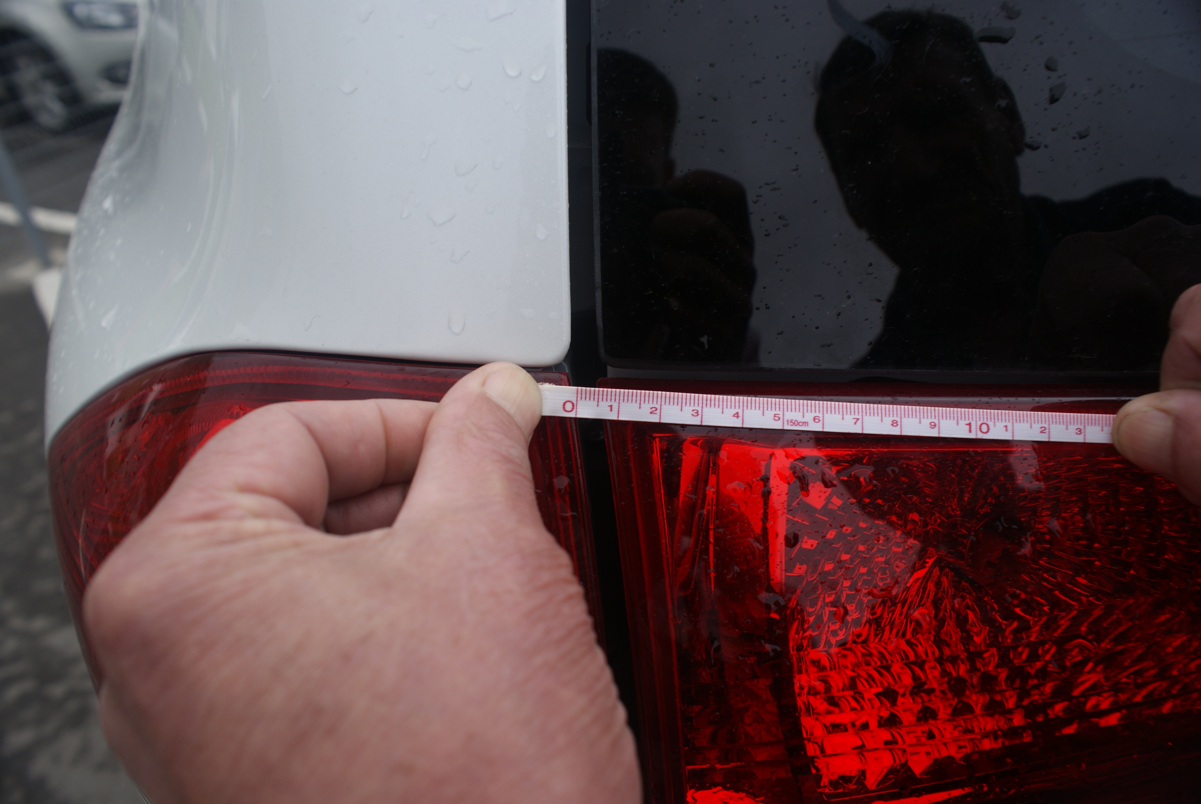

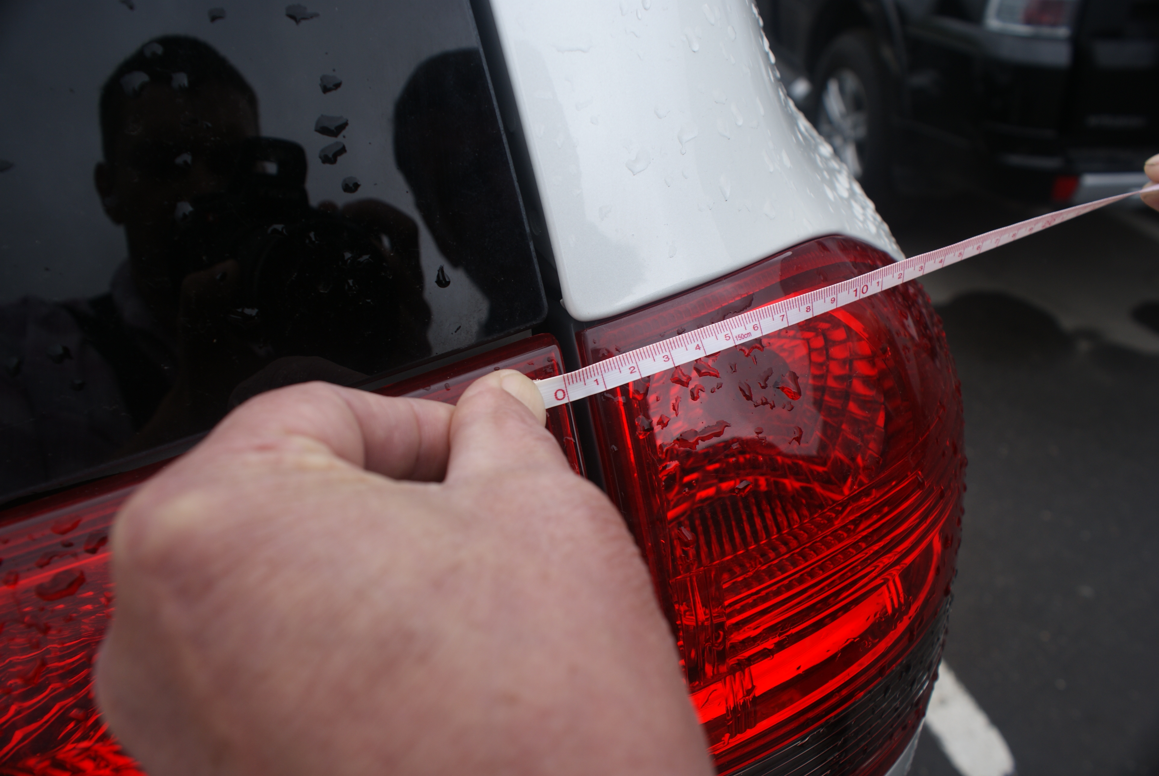

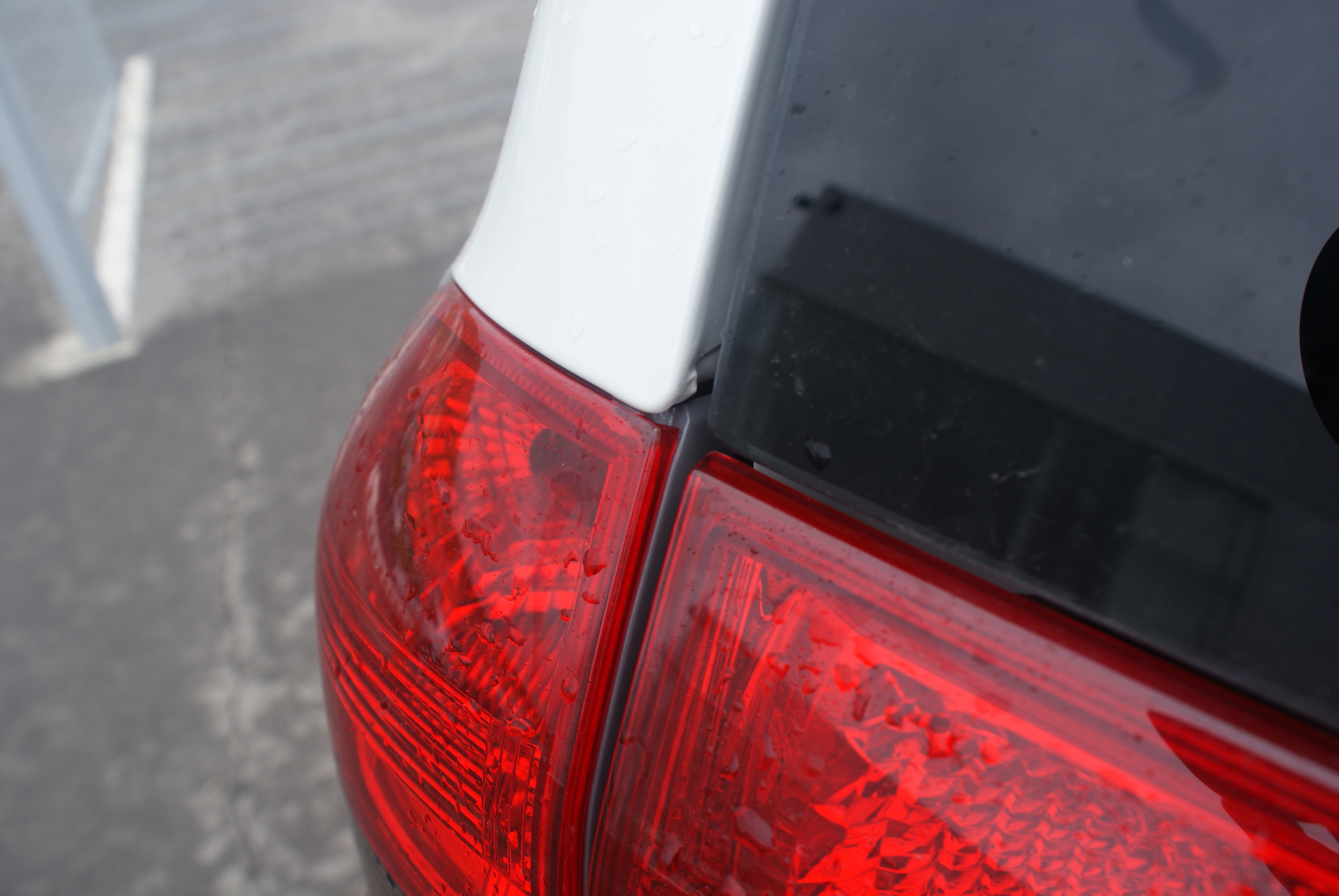

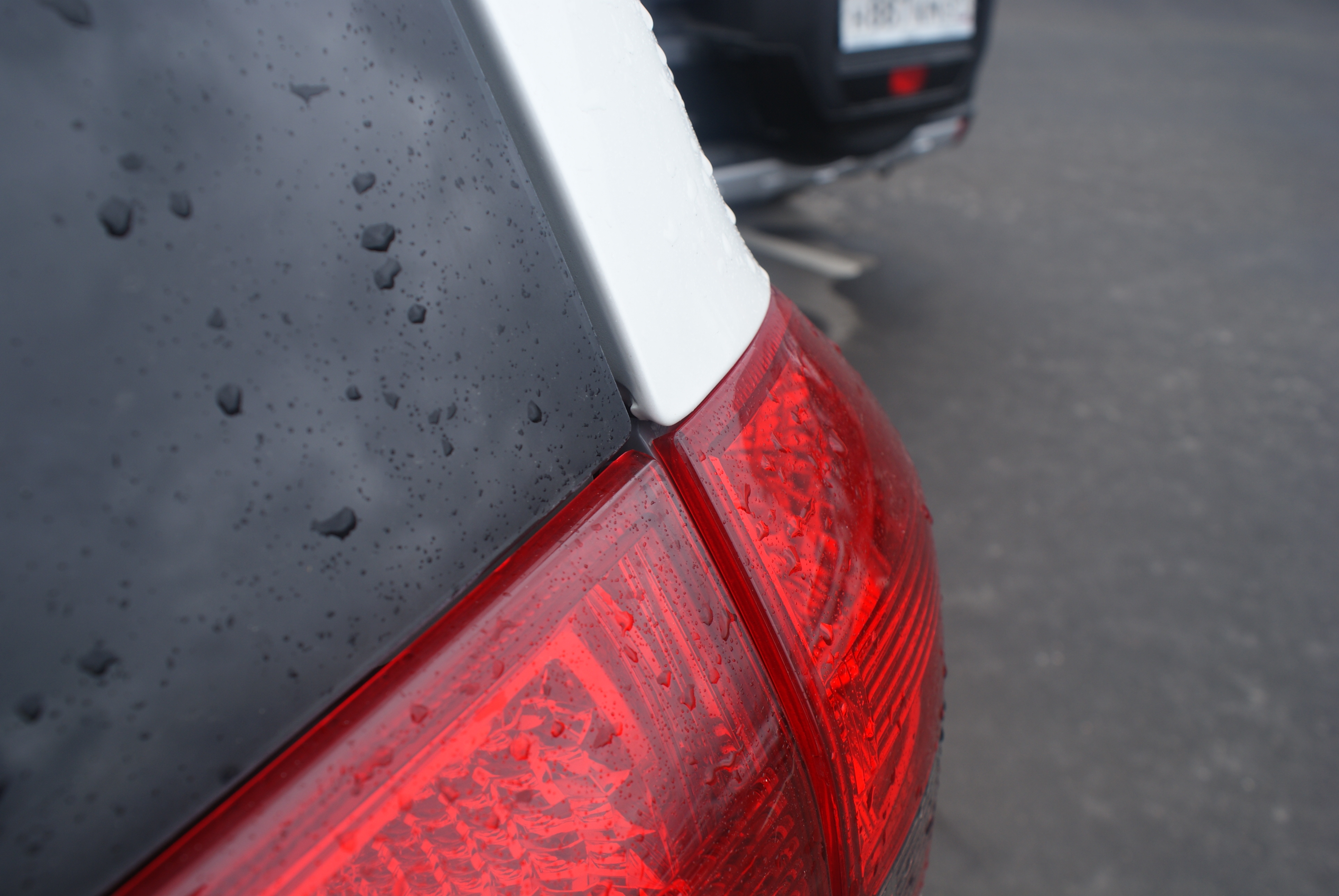

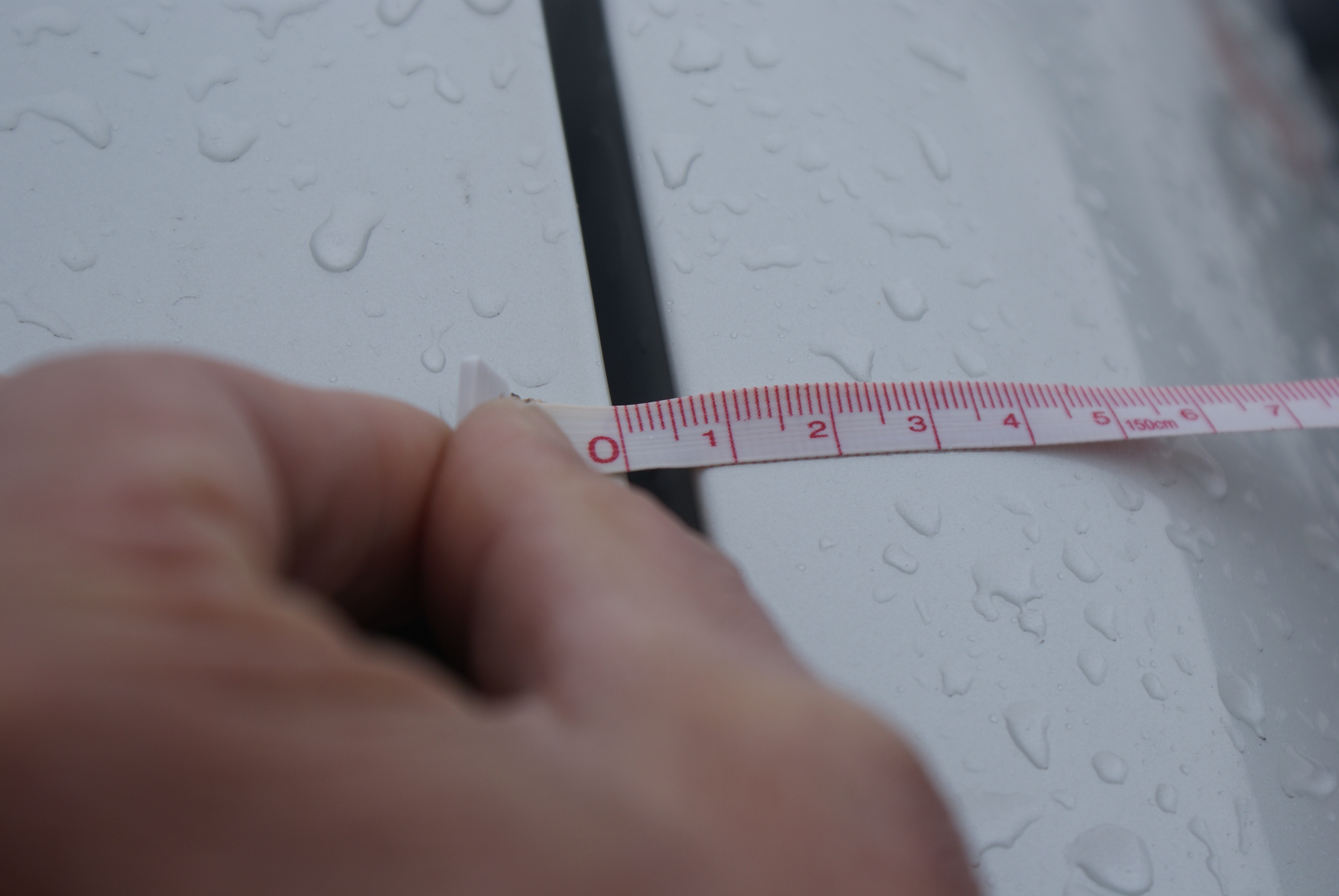

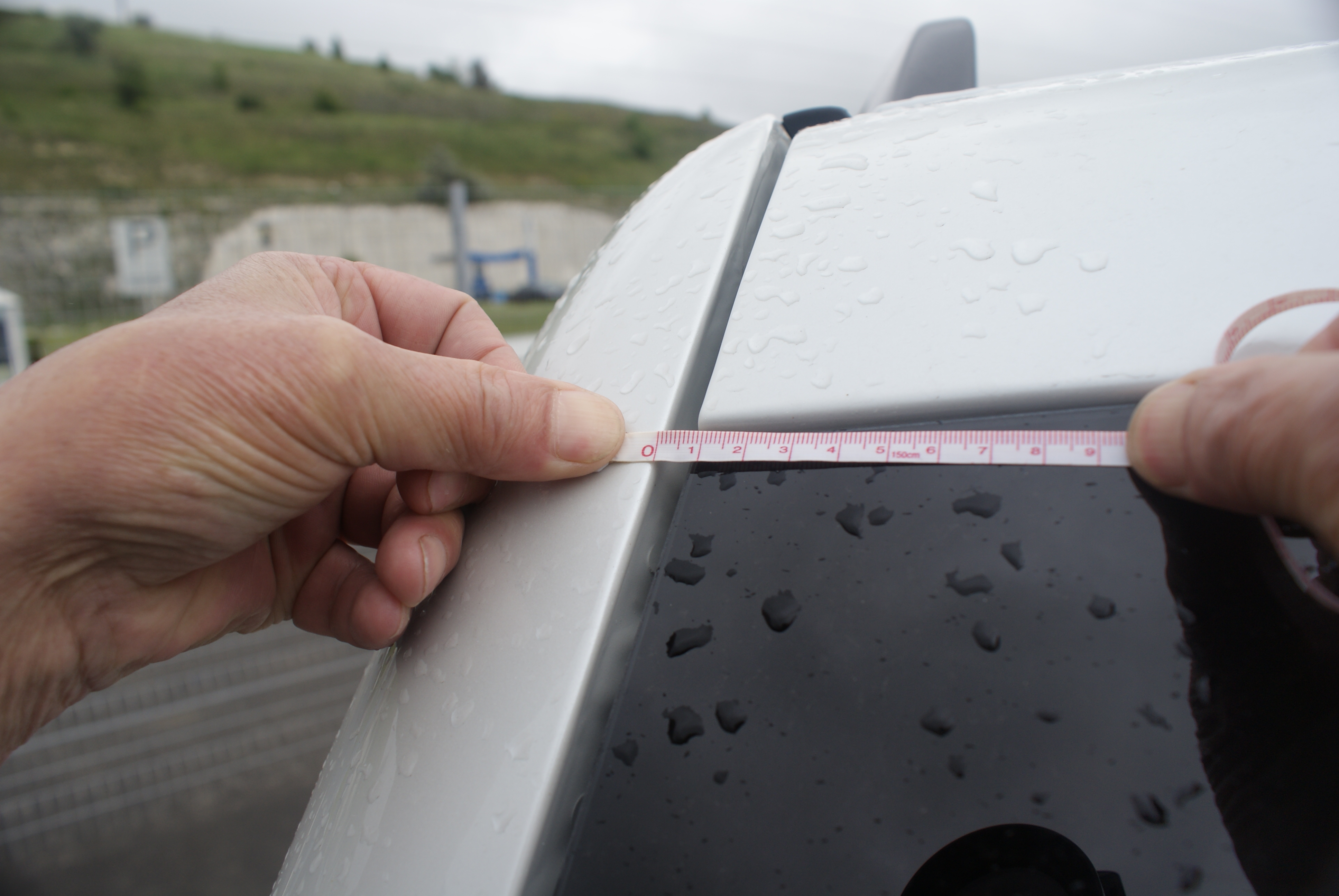

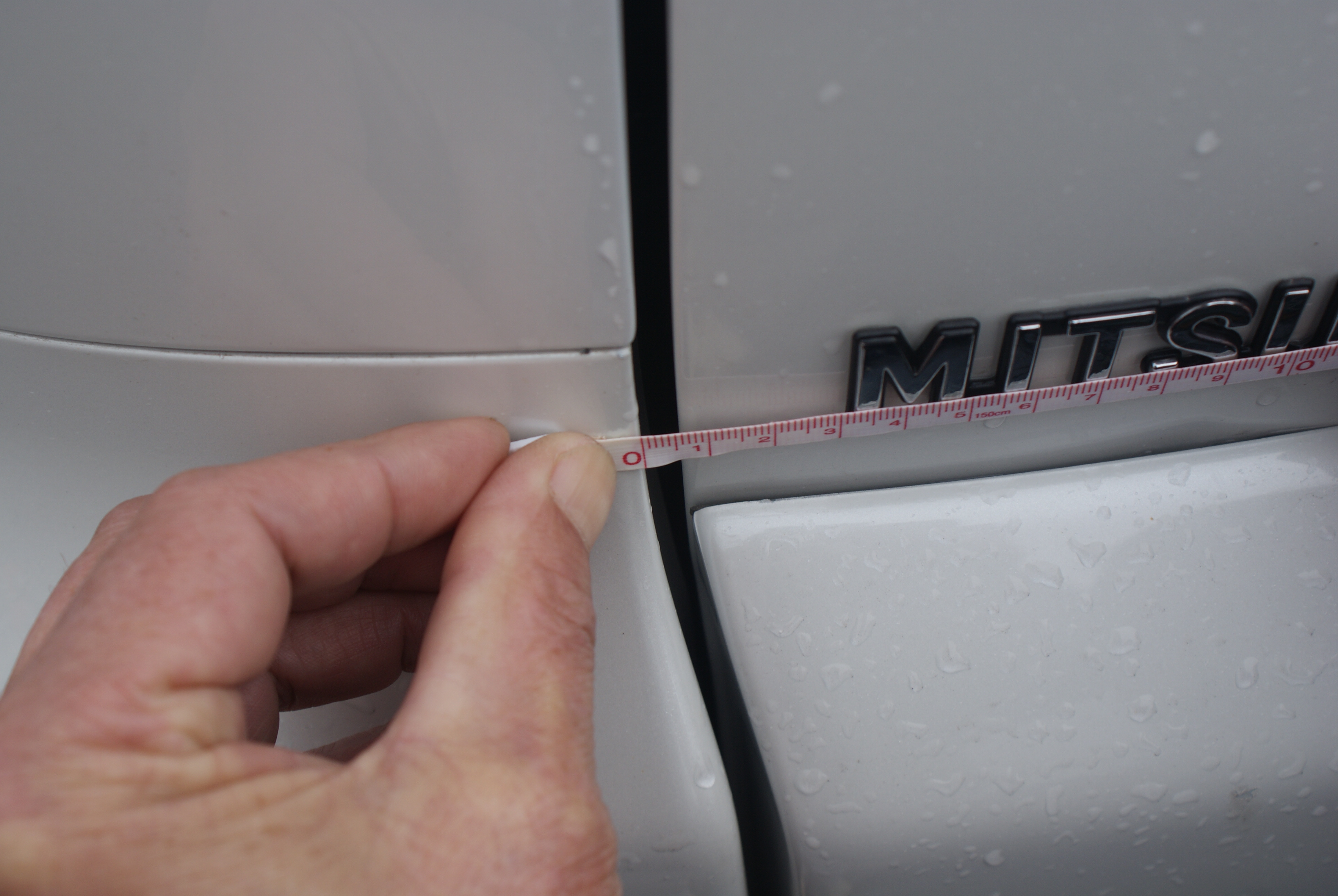

Re: Нужна помощь с технической документацией на НМПС

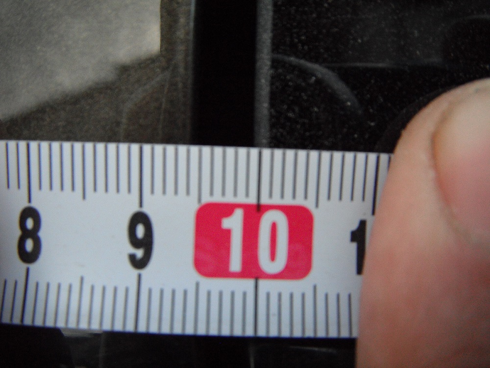

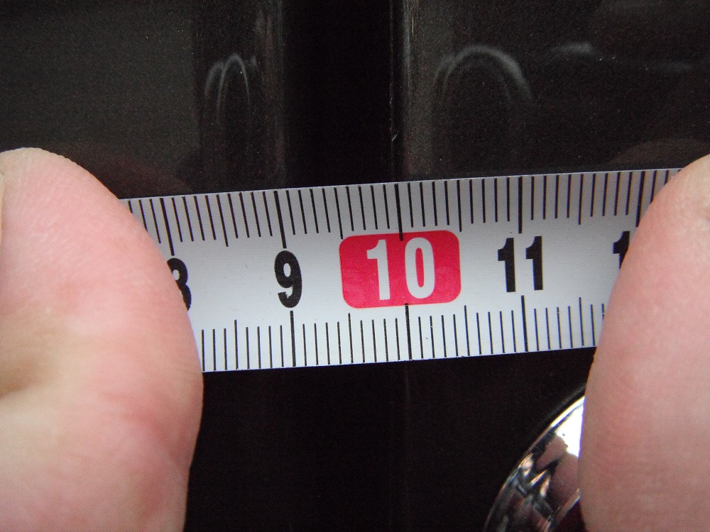

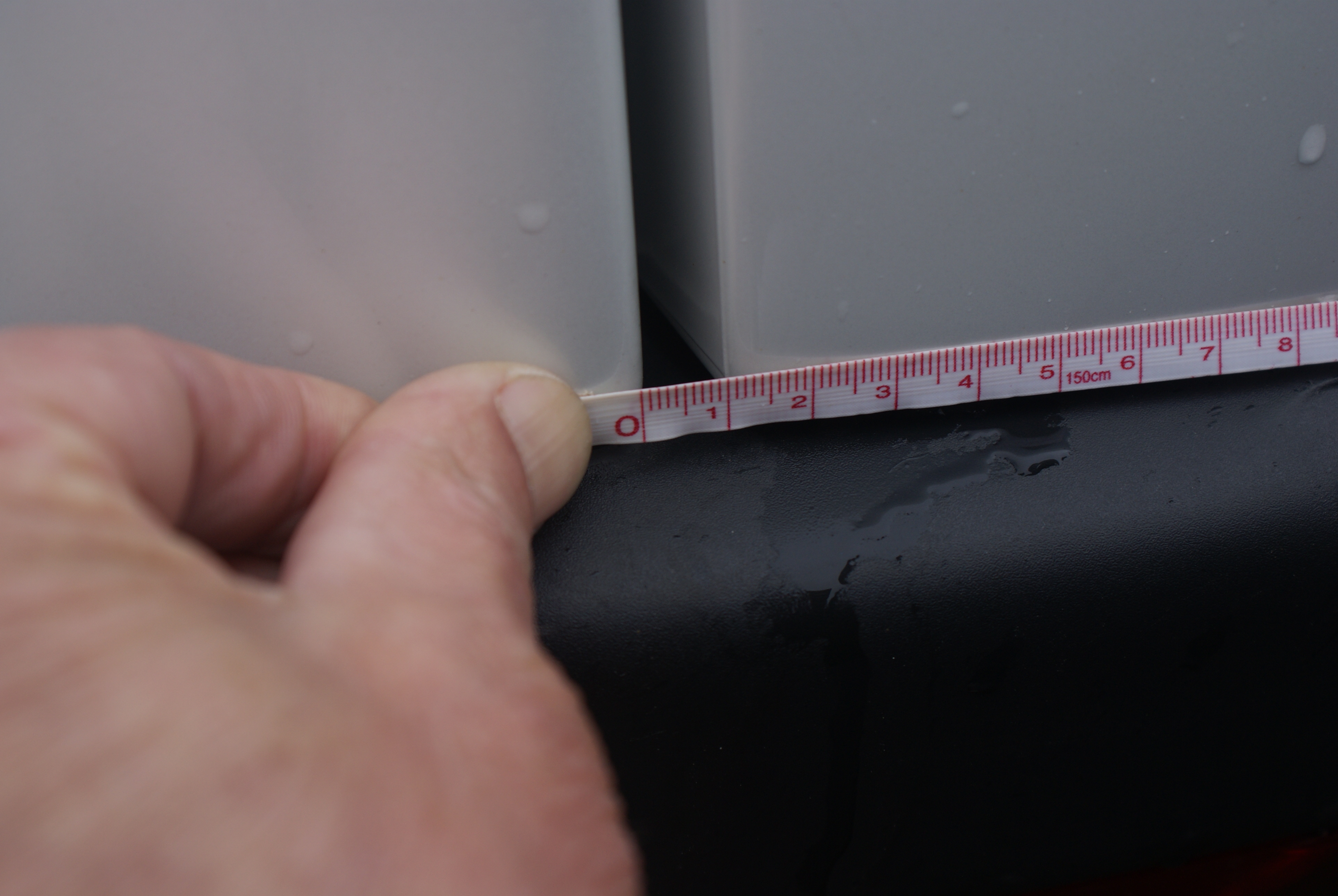

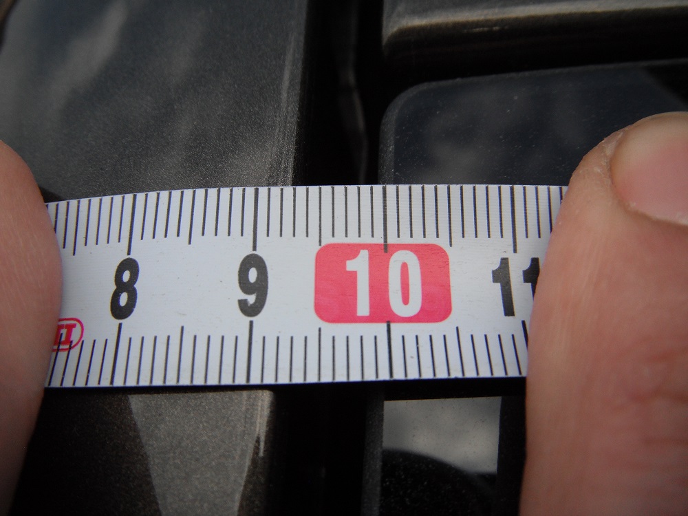

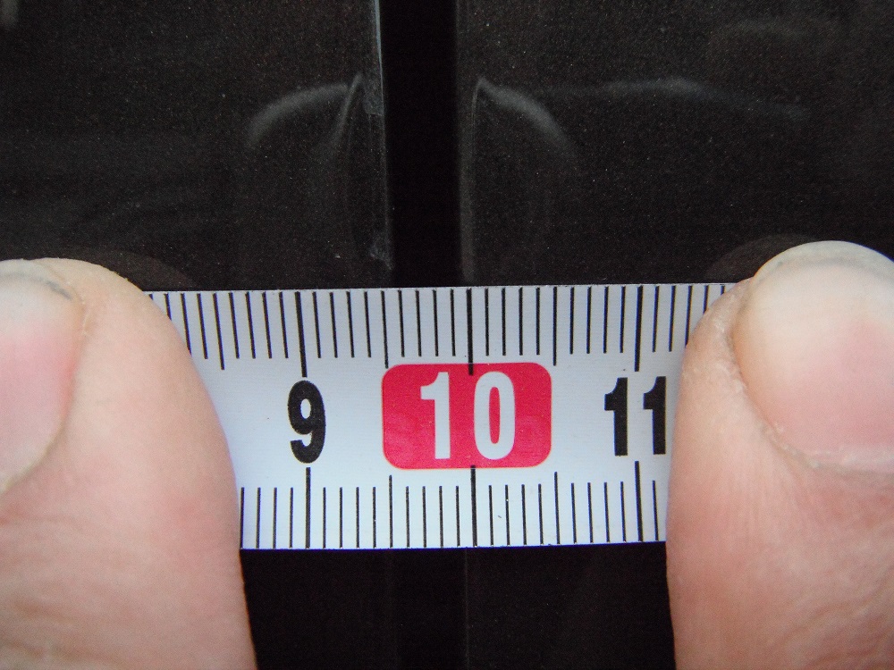

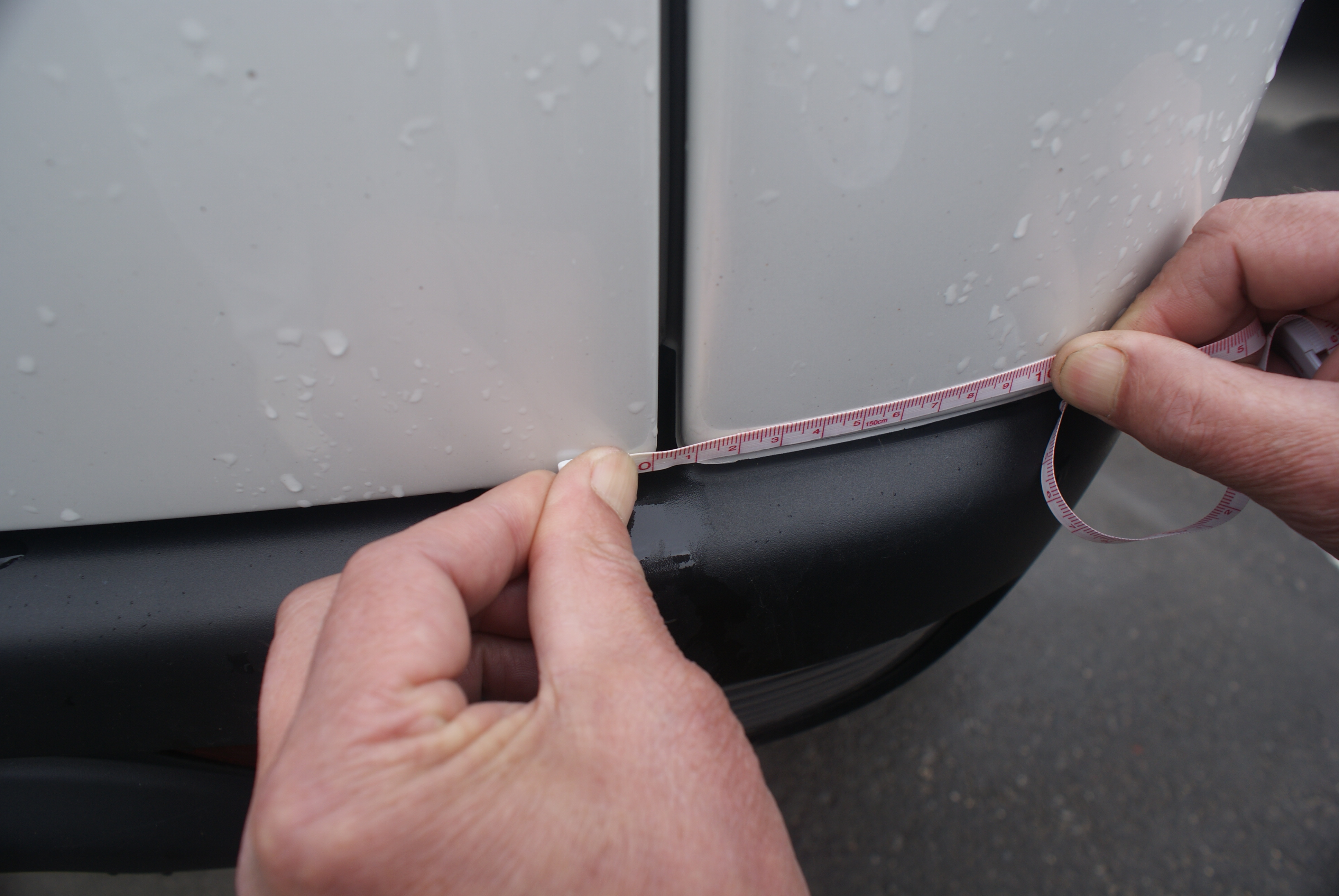

Фото сделаны корявенько и в дождь, не ругайтесь. Да и зависит много от ракурса съемки, в этом я не силен - не фотограф. Пришел на стоянку к дилеру, менеджеры перезванивались пускать или нет, сказал, что моя собственность и имею право. Долго не упирались 5-10 минут.

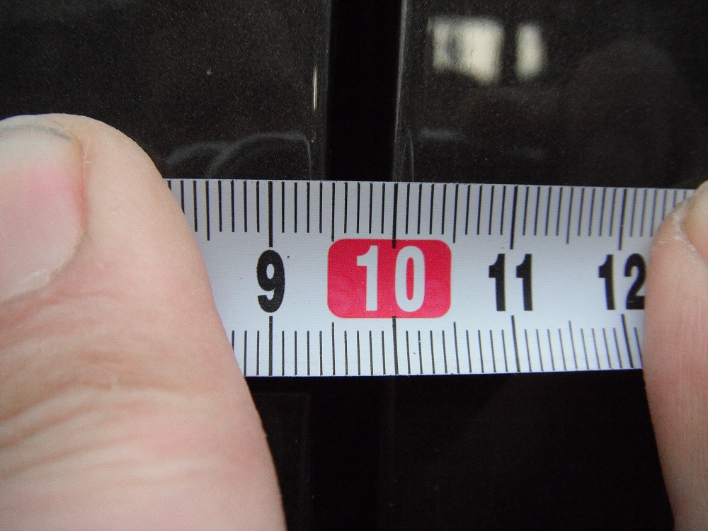

Гм, да кривовасто.
У меня вот так. Для фоток не нашел яркой линейки, может найду сфотаю.
Левая сторона: вверху 5мм, внизу 7мм.
Правая сторона: вверху 5мм, внизу 10мм.
С правой стороны тоже криво.
