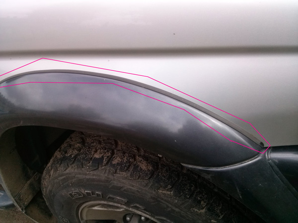

Снова всех категорически приветствую.
Собираюсь заглянуть, что творится у меня под накладками арок. Проантикорить там все и т.п.
Снять сниму гарантировано ;-) Вот поставить думаю будет сложнее. И посему вопрос: На что клеить резиночки накладок арок?

я на скотч 3м клеил, единственно нужно обезжирить, и обязательно нужно нагреть скотч, иначе он не прилипнет)))

Обезжирить, тщательно очистить от старого клея и скотча с Крыла спиртом, или мыльной водой как клей от тонировки.
Снимай расширители аккуратно , там ёщё штук 8 клипс в крыло. и клёпки с широкой шляпой.
Резиночки как только отдерёшь и очистишь могут дать усадку! ( у меня так было)
перед тем как клеить скотч примерь резинки, и если коротковато можно в горячей воде погреть и по вытянуть на 2-3 см остудить.в холодной.
наклеиваешь 5-6 мм полосу на резинку и только потом на расширитель, ели что в процессе можно немного повытянуть ( чуть чуть)
далее 5-6 мм -можно 8-10 мм на резинку и потом к крылу.
Сейчас жарко приклеится нормально, а в октябре когда я подкрылки доделывал - снимал колесо грел тепловой газо пушкой крыло из нутри ,и клеил иначе как сказано выше не прилипнет.
посмотри тему про расширители арок, и про локеры( подкрылки) на МПС !

Вообще-то эта резинка приклеена на расширитель.Зачем её клеить на крыло?Расширитель и на клипсах хорошо сидит.И перед тем,как будешь ставить расширитель на крыло разожми конус клипсы ножом или отвёрткой лучше будет держаться.

Ну не знаю .... может на фото действительно Резиновая, а у меня они = уплотнители Не резиновые в цвет серебристые были приклеены и к расширителю и к крылу.

Клеить надо, в противном случае протирает краску, т.к. дубеют уже на третий год. Скотч - гуано, какой только не покупал и как только не старался. Последний раз посадил на бутиловый шнур - мёртво! :*THUMBS UP*: Единственное, долго и муторно. Действовать надо аккуратно и не торопясь, фен обязателен!

Спрошу в этой теме, если ТС не против. А где, собственно, можно купить эти уплотнительные резинки, хитрой формы. У меня они серые, и их всего две из четырёх. Вроде где-то читал, что от Патриота приходят.... и они чёрные. Не встречал ни кто в продаже, желательно метражом?

А на герметик кто-нибудь пробовал клеить? вроде поддоны не слабо держатся только на герметике при разборке просто так не отдерешь.

А назад их так же на заклепки ставить? Там дырки какого диаметра?

GrifonII писал(а):А на герметик кто-нибудь пробовал клеить? вроде поддоны не слабо держатся только на герметике при разборке просто так не отдерешь.
У себя на строительный клей-герметик посадил. Почти год полет нормальный. Только когда приклеивал на ночь бруском упирал в гараж и пластик.

Посмотрел, там еще брызговик к расширителю крепится. - какова вообще последовательность съема?

olsi писал(а):А назад их так же на заклепки ставить? Там дырки какого диаметра?
Да на заклепки, дырки там 5 мм, заклепки бери 4,8 :)

olsi писал(а):Посмотрел, там еще брызговик к расширителю крепится. - какова вообще последовательность съема?
Снимаешь колесо (так удобнее, но можно колесо не снимать, а чисто кузов поддомкратить не до отрыва колеса от земли, главное чтоб дрель влезла), потом брызговик, затем высверливаешь заклепки (если кронштейны не сгнили и их замена не планируется=высверливай маленькие, которые по 2 на кронштейне), и, наконец, аккуратно сдергиваешь расширитель.

С герметиками/клеями я-бы был осторожным. Это съемная деталь и сажать ее намертво=глупо. Приклеили вы расширитель, через месяц его разбили. При съеме возникнут сложности и , возможно, при целостности крыла, попадос на его покраску. Но это ИМХО

2 olsi На передке еще расширитель бампера к расширителю крыла саморезом крепится и расширитель к кузову выше брызговика, это наверняка знаешь и видел, но на всякий...

saper31 писал(а):С герметиками/клеями я-бы был осторожным. Это съемная деталь и сажать ее намертво=глупо. Приклеили вы расширитель, через месяц его разбили. При съеме возникнут сложности и , возможно, при целостности крыла, попадос на его покраску. Но это ИМХО
Все нормально снимается. Надо только головой подумать.
