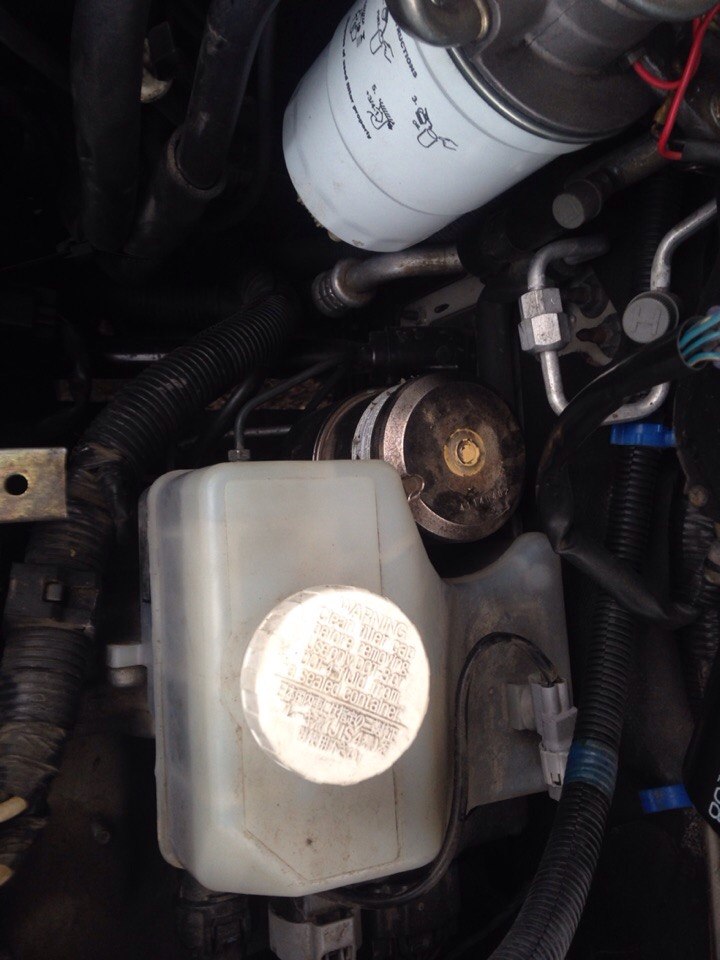

Снимал гидроблок и с него бачек и моторчик. Ни каких сеточек не видел.
Re: Проблема с тормозами (Чеки и зуммер)
Добавлено: 28 июл 2015, 11:52
Серега66
А что за сеточка?
когда открутишь 6 болтов на 12 подымаешь плиту и там резиновые прокладки а где круглые прокладки резиновые это и есть сеточки они впрессованы у друга на заднюю магистраль полностью была забита даже отверстий не было.поставили сеточку новую сейчас все хорошо а хотел менять грушу.
