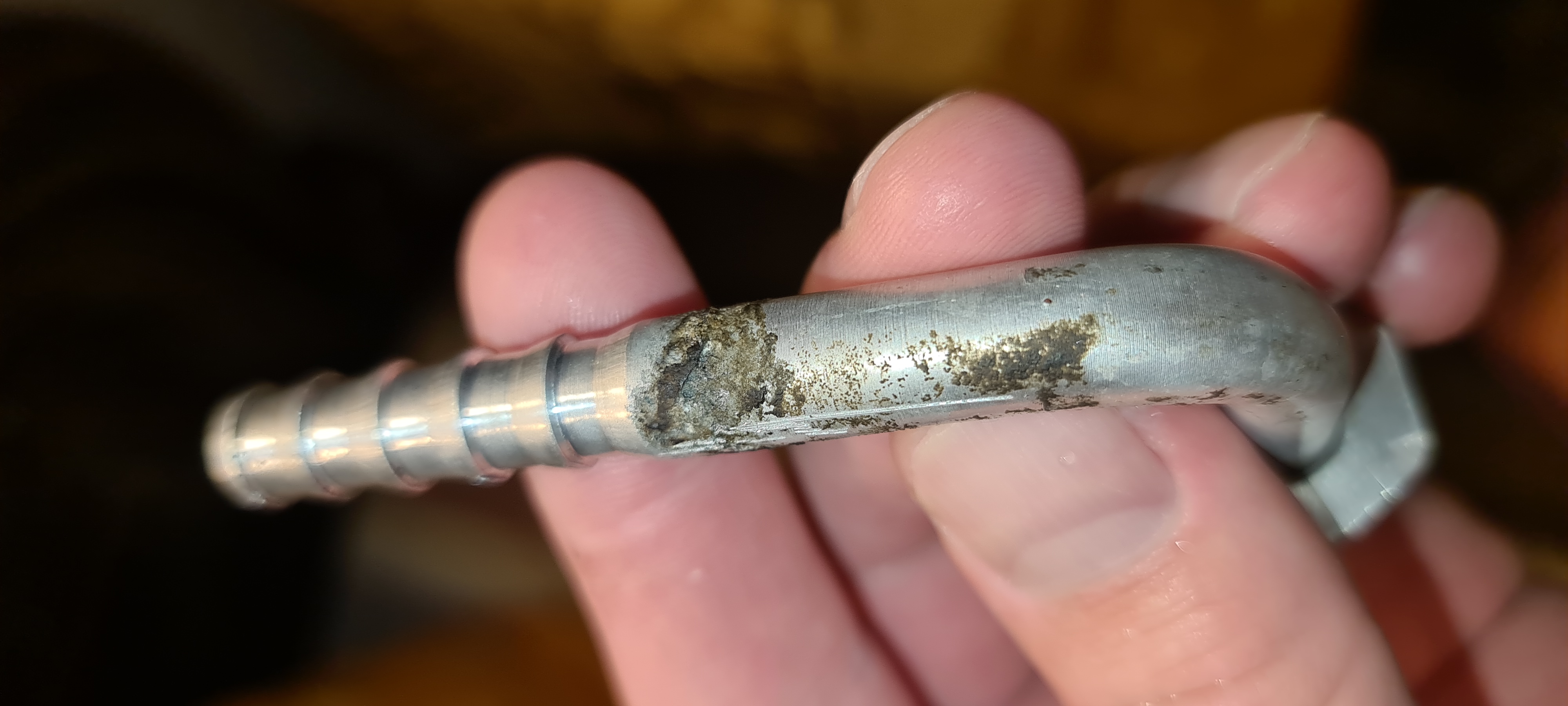

Столкнулся сегодня с такой же ситуацией.
Машина П4 3.0 6G72.
И тоже потекло масло из штуцера системы охлаждения АКПП. В сервисе показали, что алюминиевая трубка течет из за коррозии.

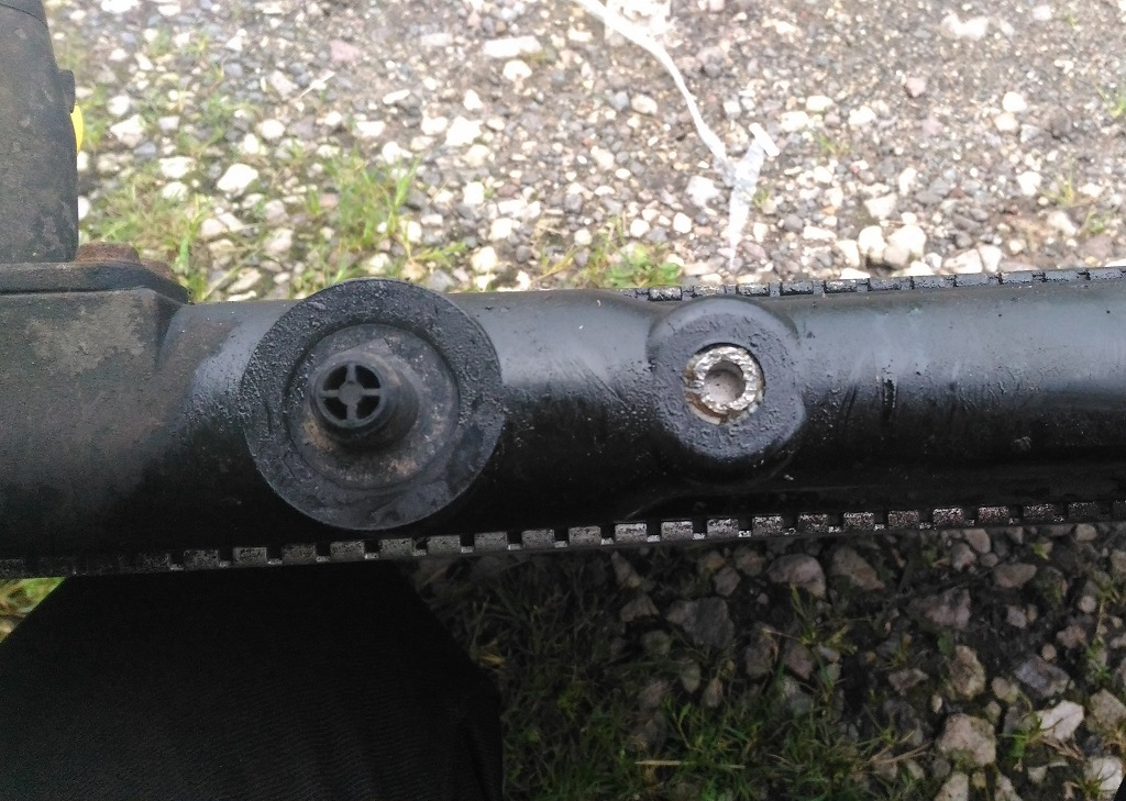

Там все пц какое хрупкое на самом деле. И еще, при неблагоприятном стечении обстоятельств, в р-не где к теплообменнику крепится штуцер начинает сочиться антифриз. Уж не знаю, как оно там устроено, но вот так бывает.

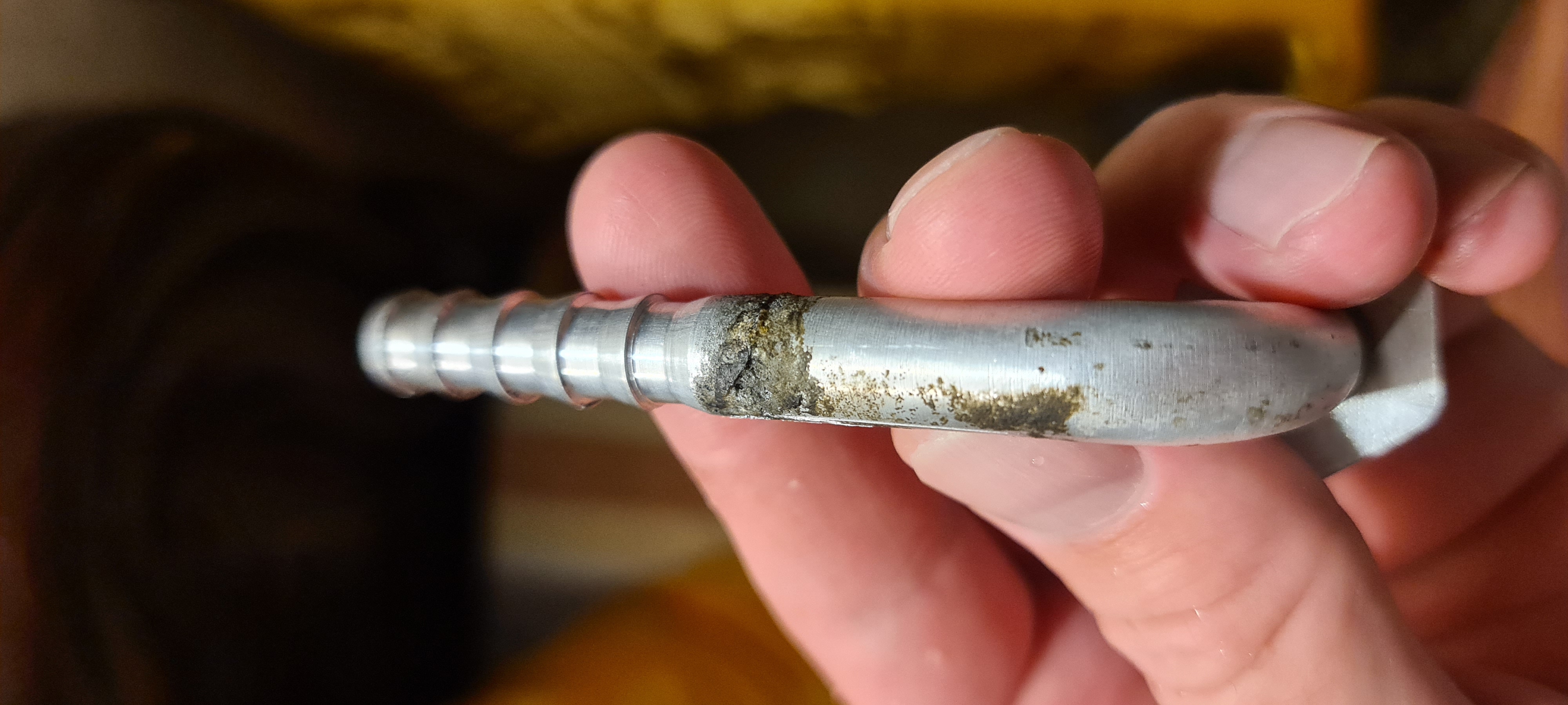

Холодок в Бутово не рекомендую. Поменял у них два года назад оба штуцера. Родные стояли с завода с 2009 года и причиной замены стало лёгкое "потение" одного из них. В результате из двух штуцеров Холодка один прогнил, недели с две назад вытекло 6 литров масла. Машина еле доползла на 1 передаче до сервиса, из-за низкого давления.

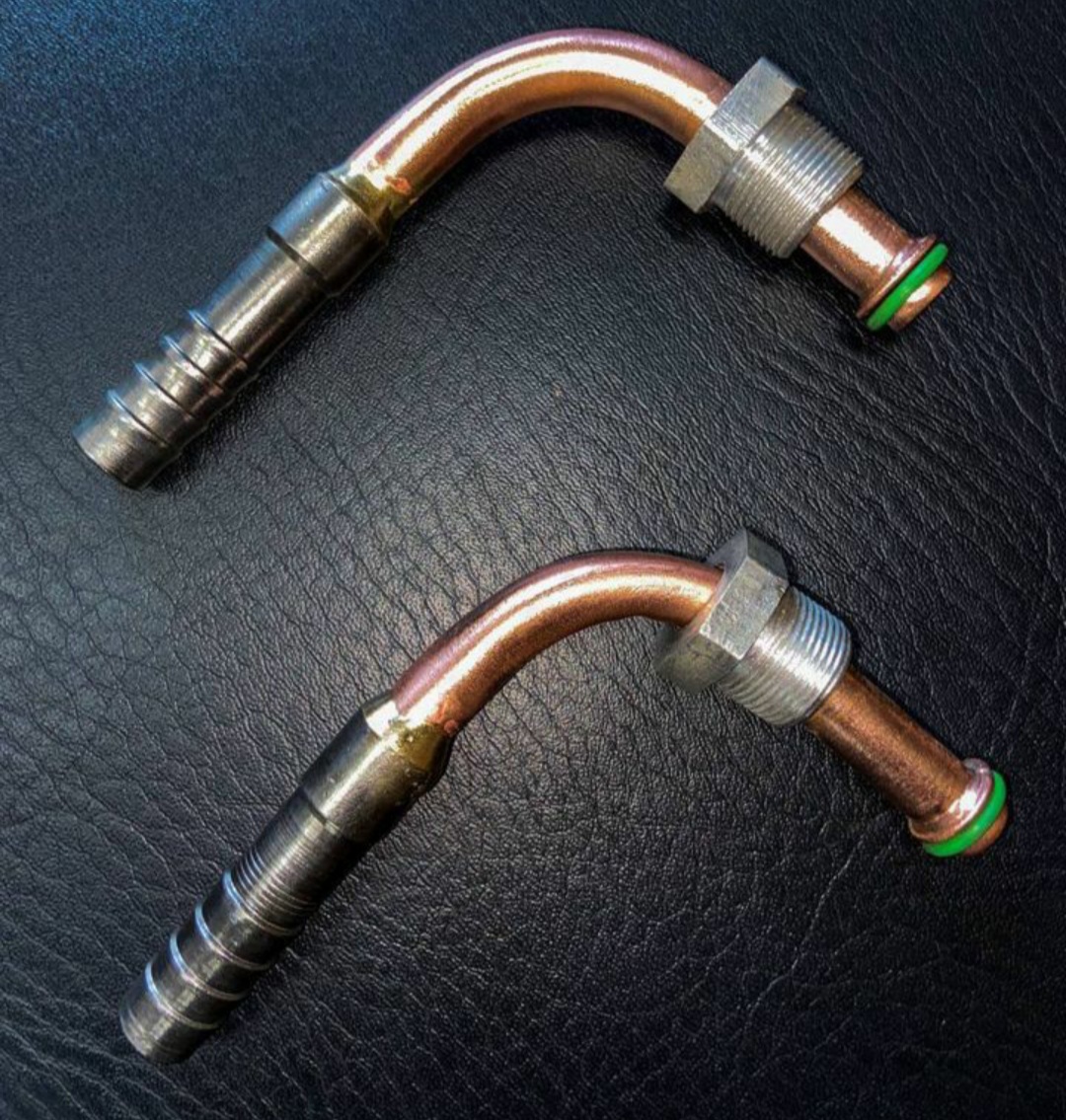

В итоге на Каширском проезде купил медные штуцера и заменил прогнивший.
Мне конечно могут предъявить, что сам виноват, надо было защищать штуцер дополнительно. Но это вопрос к Холодку, эту работу должны были сделать они при монтаже штуцеров или как минимум предложить мне сделать это самостоятельно. Я после установки вообще забыл про них, думал что проблема решена. В итоге хватило на два года. Повезло в том, что беда настигла в городе, а не на трассе и развивалась достаточно быстро, что под машиной лужа масла была обнаружена.
