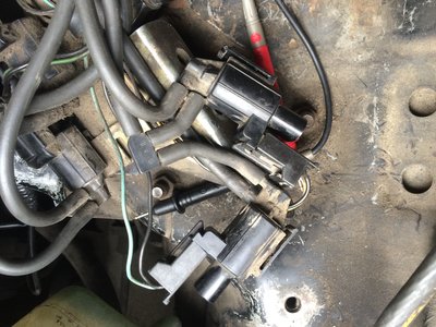

Можно кого нибудь попросить красиво подписать трубки на клапанах, какая куда должна подходить. При условии что вспомогательный клапан ДЗ слева, а основной клапан ДЗ справа.
Буду примного благодарен!

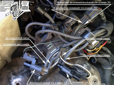

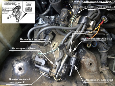

К Д.З. тут уже выкладывали.ПОвторяю. Там понятно. А как правильно к ЕГР и мне интересно.

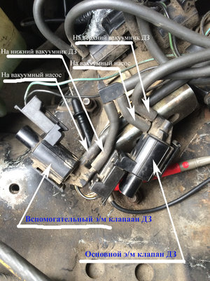

Спасибо за ответ.
Проверьте пожалуйста правильность обозначений.
возможно трубки перепутаны

Jackson писал(а): Проверьте пожалуйста правильность обозначений.
Нет не правильно. "На нижний вакуумник ДЗ" ч/з пластиковый переходник замкнут "На вакуумный насос".
И я не уверен, что именно эти клапана для Д.З. - возможно они для ЕГР.
Re: Схема подключения вакуумных трубок егр и дросселя.
Добавлено: 22 май 2016, 11:39
Jackson
Не, клапана точно те, можно определить по цветам проводов.
У меня по ходу подключено не правильно. А подписано то что куда должно идти правильно?
Добавлено: 22 май 2016, 15:53
Boyёк
Jackson писал(а):... А подписано то что куда должно идти правильно?
Я по-прежнему считаю, что подписано не правильно. Повторяю: стрелка "На нижний вакуумник ДЗ" ч/з пластиковый переходник замкнуто по стрелке "На вакуумный насос".
