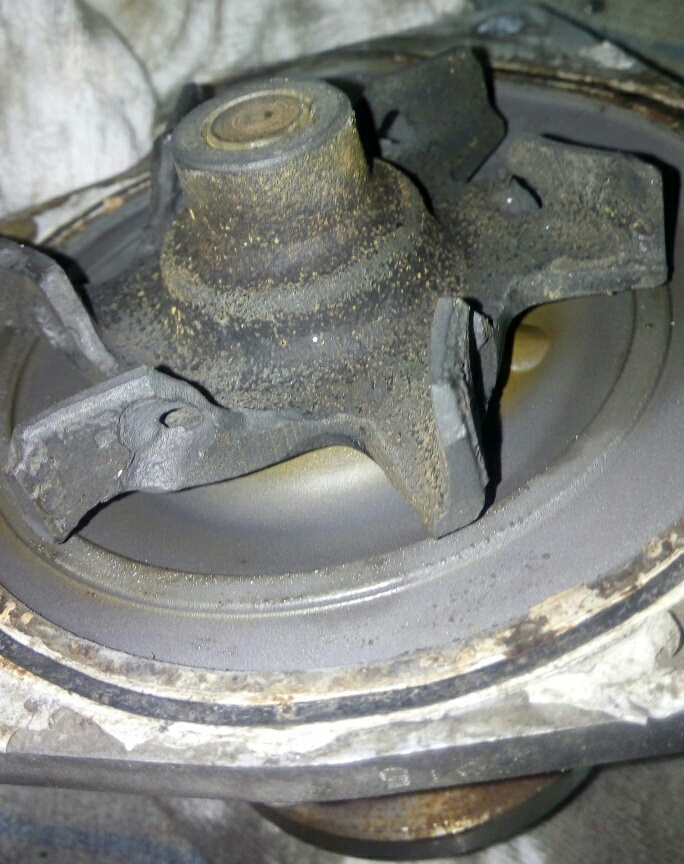

Т.к. пришлось снимать тнвд, решил заодно менять все подозрительные узлы - прокладки-подшипники на лобовине. В т.ч. и помпу....
Мой мастер сказал, что такого ещё не видел...

Этот дыры в крыльчатке должны быть или нет ? ::-[:
Re: Помпа 4м41
Добавлено: 10 мар 2017, 12:43
Непопаджеро
в новой их нет. не думаю, что кто-то их просверлил... кавитация. пробег около 350 тык.

Да , была такая мысля. Но эти картинки из нета вернули душевное равновесие ;)
А вот это гребной винт, из нержавейки
Re: Помпа 4м41
Добавлено: 11 мар 2017, 20:13
Непопаджеро
Кавитация - страшная сила, Тот случай, когда вода и металл точит. В системе ож процесс усугубляется высокой температурой. В процессе работы на лопатке помпы есть области разрежения. Попадая в них, жидкость мгновенно вскипает, образуются микропузырьки. Затем по мере выхода потока из этих областей , пузырьки схлопываются.В обоих случаях на границе газ-воздух возникают взрывные нагрузки, способные вырыаать с поверхности металла молекулы.
Если положить руку на чайник в момент до закипания, можно ощутить, с какой силой эти пузырьки буянят на поверхности нагревательного элемента.
