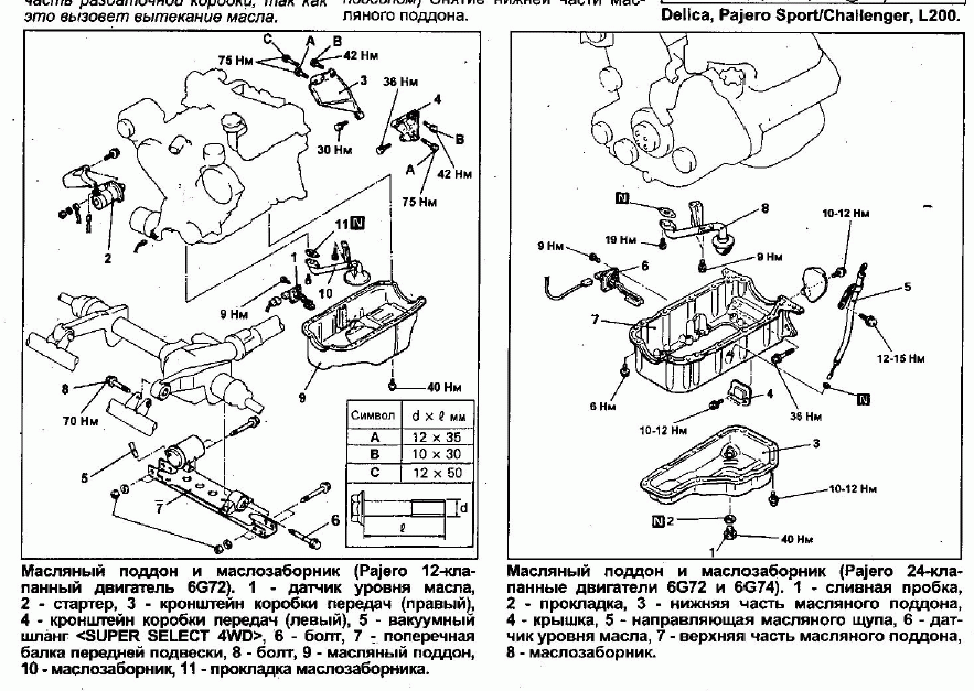

Отчасти мне тоже интересен этот вопрос...
Знаю, что щупы уровня масла у них с разных сторон... Поддон тоже отличается, насколько кардинально - ХЗ...
Вот есть картинка из мануала
Надо вопрос Юре- Жиперу задать. Наверно он больше в курсе ху из ху...
