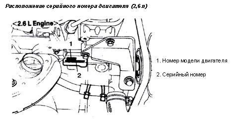

Можно подробнее,-уже замучился искать...Нашёл прилив сверху справа с площадкой возле выпускноного коллектора,но там выбиты просто цифры: 4А6785 и всё,ни модели ничего...А в ПТСке записано 4G54-5786, такого не найду на движке...Срочно.караул. Кто читает и знает ответьте пожалуйста. Топик,извини что в твоей теме,

Номер двигателя
Номер двигателя
Номер двигателя
