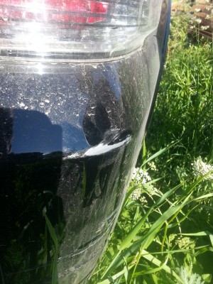

Посоветуйте пожалуйста, как и чем можно устранить данные царапины своими руками?

такие царапины уже ничем не устранишь кроме частичной покраски бампера... единственное что можно сделать,это взять краску по цвету и аккуратно подтампонить(чтобы в глаза не бросалось). а мелкие потёртости(где до грунта краску не содрало)можно подшкурить 2000 шкуркой и полернуть всеми тремя номерами полироли(только шкурить макая курку в воду).ivan33 писал(а):Посоветуйте пожалуйста, как и чем можно устранить данные царапины своими руками?

Если правильно делать, то только полная или локальная покраска бампера. Остальное всё залипуха.
Полировать там нечего, лак с базой содран. А если надо подешевле и быстро, маркер в автоэмалях купить и подшаманить, но повторюсь - это залипуха. Покраска бампера в камере встанет в 6-7р с разборкой и сборкой не меньше. Потому что у Митсубиси очень геморойная разборка бамперов.

Ай! Забей. На скорость не влияет. Сколько ещё раз облупишь бампер на бездорожье.

Это не царапины, а удаленная краска.ivan33 писал(а):Посоветуйте пожалуйста, как и чем можно устранить данные царапины своими руками?
Удаленную краску нужно нанести заново. Способы нанесения - краскопульт, кисточка, валик (в зависимости от желаемого результата и площади повреждений) .
Я лично подобные места на пластике (бампер и т.п.) закрашиваю маленькой кисточкой с краской. Ночью, если особо не присматриваться, то практически вообще незаметно.

Имея краскопульт, компрессор и небольшой опыт, такое повреждение можно очень локально отремонтировать без всяких особых переходов. Но здесь нужен хотя бы небольшой опыт. Лак который наносится так же потом шлифуется в зеркало и если краска подобрана идеально то заметить будет невозможно даже тому кто красил. А так кисточки TouchUp бывают с номерми красок. Но там же лака не будет. Будет всё равно видно.

Согласен с Михаилом,у меня есть бытовой компрессор,пистолет типа Вайолет и совсем не много опыта, но экономия берет свое.Ремонт этой ссадины обойдется не меньше 5 тыр,это стоимость компрессора,пистолет 1 тыр и шланг метров 10.Краску по коду нальют,ну и на железке какой-нибудь попробовать сначала.Я без опыта покраски,но с желанием с экономить покрасил целиком Опель Фронтера Б,красил правда в гараже и под руководством парня из Уральска с профильного форума и покрасил так что самому понравилось,а такие детали как бампер это ваще мелочь и в дорогих малярках его никто снимать не будет,обклеют и покрасят на месте.А Ивану такой совет:если хочешь хорошо,но сам не сможешь,то можно в гаражах найти маляра по дешевле.Если не очень хорошо,то можно самому:заказать аэрозольный баллончик с подобранной краской и лаком,но хочу предупредить:лак в баллончике будет нитро,при покраске пистолетом лак 2-х компонентный,но на пару лет хватит потом облупляться начнет.

при таких повреждениях целиком красить неоправданно. тем более что старую краску никто не снимает.... и красят обычно и сервисах даже ... снарушением технологии - без пластификаторов или спец. отвердителей для пластика, как например в красках Kansai.
А насчёт лака то есть такая германская фирма Color Matic, она выпускает лак в баллончике с отвердителем. Вытаскиваем кольцо и отвердитель из внутреннней капсулы попадает в лак и смешивается с ним. Но сам лак опять же будет без пластификатора.
Короче лучше отдать спецам чтобы подкрасили с легким переходом.
