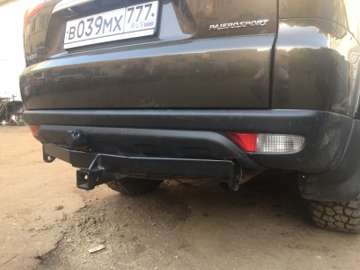

Почти родился фаркоп на сей чудный автомобиль, что то в нем не хватает...
Может быть его сделать вместе с защитой штатного бампера?

Поднять бы его ещё чуть-чуть - вырезать выпуклость бампера и вместо неё иметь фаркоп. Тогда он вообще не будет влиять на геометрию/проходимость авто.DJTopor писал(а):Почти родился фаркоп на сей чудный автомобиль, что то в нем не хватает...

Тогда будет торчать кусок бампераАлександрК писал(а):Поднять бы его ещё чуть-чуть - вырезать выпуклость бампера и вместо неё иметь фаркоп. Тогда он вообще не будет влиять на геометрию/проходимость авто.DJTopor писал(а):Почти родился фаркоп на сей чудный автомобиль, что то в нем не хватает...

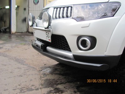

Чуть-чуть изменили взгляд на фаркоп:

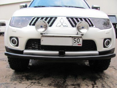

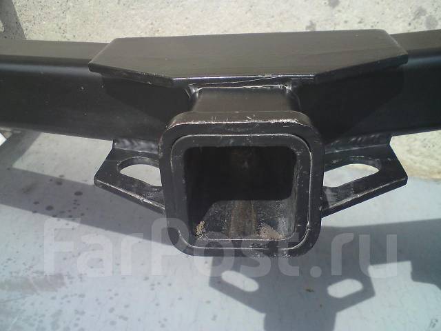

Тогда предлагаю делать не много по другому.
Выкинул в параллельной ветки не сколько фото. Добавляется два сварных шва и фаркоп поднимается на 60 мм.
Желательно сразу думать про передней фаркоп ниже бампера и с вырезом только защиты мотора.
Если люди будут греть мозг про легко съемную лебедку и фаркопы с квадратом, то надо предлагать и фаркоп вперед.
Найду фото скину.
Найду фото скину.

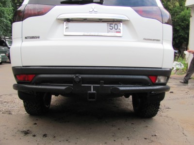

Зад
Накладки лучше 2, верх и низ, низ с прорезями для крепления страховочных цепей прицепа.
Есть даже вот такая версия https://www.drive.net/l/4424140/?page=0, переделка Босала.
Вообще сверху.
Передний вот так, как у конкурентов.
Вообще сверху.

Это просто ужас.
Просто не красиво. И самое не приятное, то что надо пилить бампер в самом видном месте.
А там идет ребро жесткости.
Так гораздо лучше.
Так гораздо лучше.

Мне тоже сразу не понравилось!СанычНСК писал(а):Это просто ужас.
Просто не красиво.
Ребрышко жесткости вырезается и вваривается РЕБРО жесткости!СанычНСК писал(а):И самое не приятное, то что надо пилить бампер в самом видном месте.
Бесспорно!!!!СанычНСК писал(а):Так гораздо лучше.
