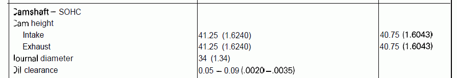

Так-то вообще-то зазоры в постелях регламентированы Для замера уже многие тут советовали вот эту штуку http://www.mehanika.ru/parts/proizvod_news/ks_polosa/
Блин, правда она как под семью печатями... довольно тяжеловато купить в глубинке, и чтоб не целую упаковку по конской цене... Вот в Москве и Питере вроде как можно поштучно http://plastigauge.ru/
и для мотора, и для самого... как автомат на время собрать/разобрать...
