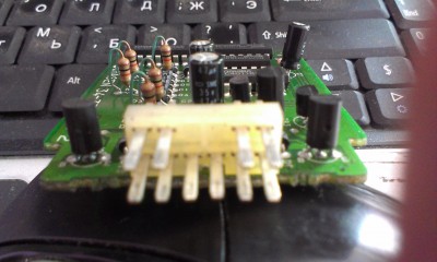

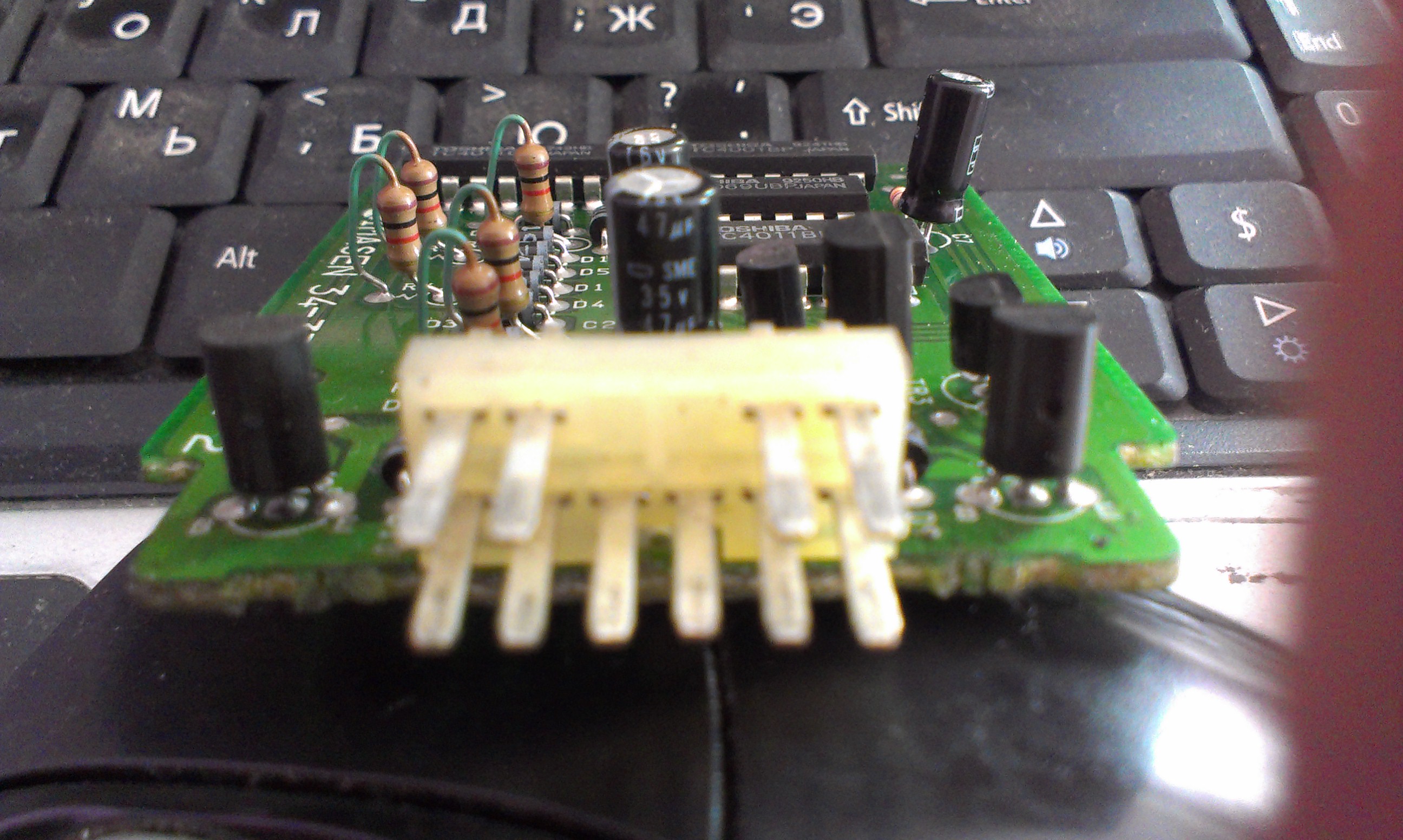

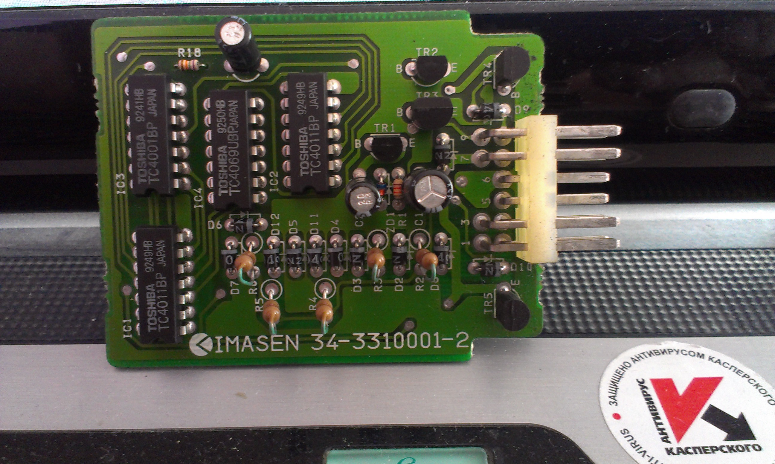

...вобщем, ковырял я машину всю ночь. Нашел две коробочки под магнитолой. Левая которая, у нее корпус слегка развалился, но поправимо. Ето, я так понял, блок управления индикации привода Фишка была сдернута с блока. Поставил фсе на место - результата ноль. Индикация не загорелась. Начал разбираться по мануалу... но чета либо я дурак, или лыжи не едут, - номера контактов на самой плате не совпадают с номерами контактов расписанных в мануале.

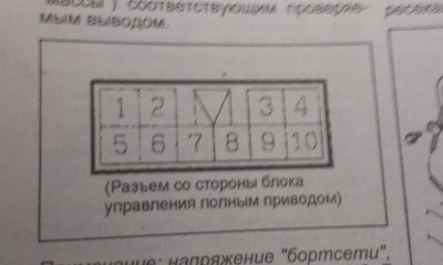

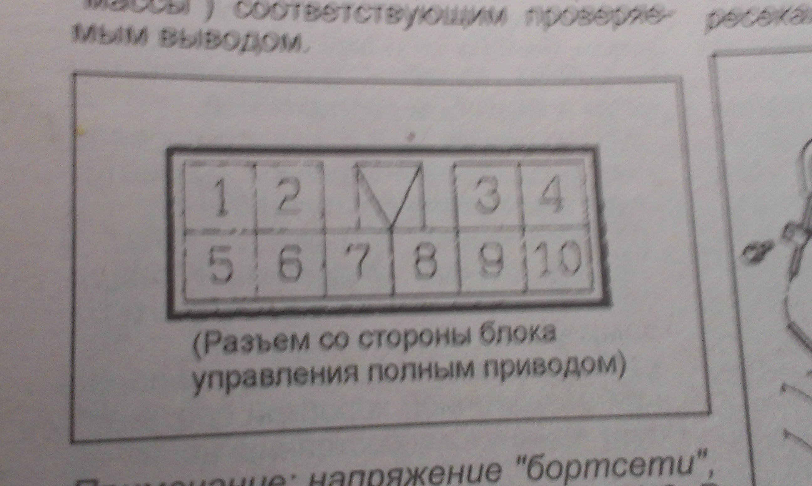

На номера на плате пока забей, прозвони фишку как по мануалу, если все ок, то тогда уже вернемся к блоку.

прозвонил, ниче сложного, раскидал схему в зеркальном отражении... Вставил "минус" напряжометра в контакт "8" фишки. Только на третьем контакте присутствует напряжение бортовой сети. Все остальные контакты мертвые, и при включенном зажигании и при выключенном... Ой, вру, на 4-м контакте есть 0,25вDeem-On писал(а):На номера на плате пока забей, прозвони фишку как по мануалу, если все ок, то тогда уже вернемся к блоку.
