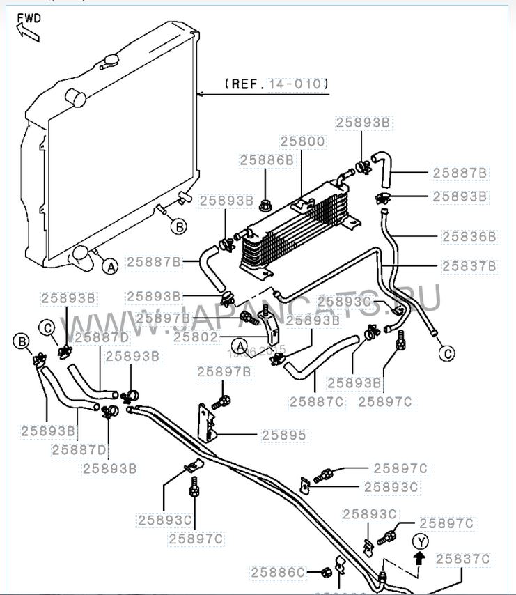

http://www.japancats.ru/Mitsubishi/Part ... d=7FF0003B
Вот такой у меня и стоит

Фрам V44-4060761, но мотор от делики стоит

Re: АКПП кипятит антифриз...
действительно стоит штатный отдельный радиатор АКПП. Первый раз вижу..._Evgeny_ писал(а):И всё же низом радиатора мотора АТФ скорее всего нагревается зимой. Где-то я такое читал. Но спорить не буду )

Ну вот по этому фрейму радиатор:_Evgeny_ писал(а):И всё же низом радиатора мотора АТФ скорее всего нагревается зимой. Где-то я такое читал. Но спорить не буду )
http://www.japancats.ru/Mitsubishi/Unit ... %9A%D0%98)
Откель картинка выше?
То что на картинке - доп радиатор кондея.

Где вы его нашли????drcham писал(а):действительно стоит штатный отдельный радиатор АКПП. Первый раз вижу..._Evgeny_ писал(а):И всё же низом радиатора мотора АТФ скорее всего нагревается зимой. Где-то я такое читал. Но спорить не буду )

Сорри, у меня 46-й кузов проскочил по этому номеру.
Блин, действительно, отдельный радиатор АКПП.
Век живи, век учись.

То, что на картинке, радиатор коробки. От кондея второй рядом стоит. А по Вашей ссылке это радиатор масляный. Тоже имеется, кстати говоря )
