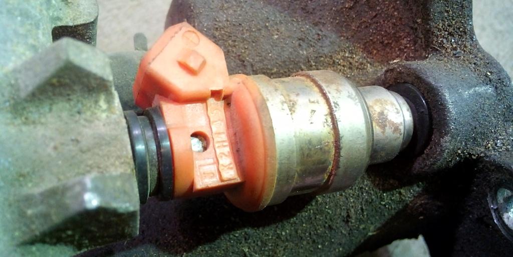

Я вытаскивал форсунки на чистку - у нас два распылителя.
Тоже озадачен покупкой.

Самое главное то, что наши оригинальные форсунки уже сняты с производства и их уже не купиш, хотя в магазинах даже есть на них цена и сроки доставки. Я делал запрос в Экзист и Амаяму - везде был один ответ - снято с производства и нет на складе в Японии и ОЭА
St@tus, будеш брать форсунки?. Я планирую взять с 4-мя распылителями. По форме (фасону) они очень похожи на наши. Скину позже фотки в хайрез качестве сюда.
Неплохо было бы ещё найти регулятор давления топлива, тот, что на рейке топливной, его кажись тоже уже не делают. А то расход в 15+ литров на 100 км (город) уже бесит. Все методы снижения оного испробовал. Осталось - форсы и регулятор. Или машину сменить, но это тоже не вариант, т.к. жена пол года назад получила права и теперь её из-за руля этой машины не выгониш, к тому-же ещё пол машины запчастей в гараже валяется - ждёт своего часа.

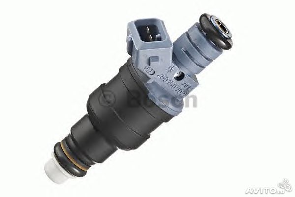

Небольшой поиск в интернетах привёл к тому, что форсунки для Нексии делает GM, и такие-же форсунки ставились на Лады дестяки, приоры, 112...
Так-же беглый осмотр форумов по Нексиям и Ладам дал понять, что их форсунки взаимозаменяемые. к тому-же цена в районе 1500 рубаса за штуку, что не может не радовать.
А тот чувак, который на Алибабе, (или АлиЭксперссе) продаёт форсунки, походу представитель этой конторы - http://www.hengney.com/product/1.html
Только вот непонятно они их восстанавливают (чистют..моют, как написано на сайте -
Думаю, стоит попробовать найти основные размеры этой форсунки, может быть даже поспрашивать на форумах по Нексиям - http://www.nexia-club.ru/f/dvigatel-tra ... -forsunki/
или изготавливают, т.к. судя по сайту, у них, кроме форсунок есть ещё куча всего востребованного для движков. Думаю, целесообразнее будет купить от той-же Нексии (Лады)Мы очистить их и проверить их, выглядят как новы

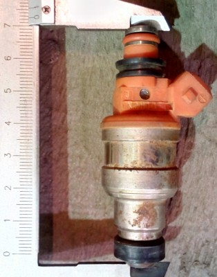

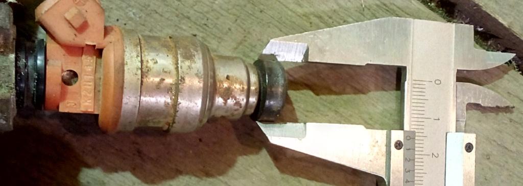

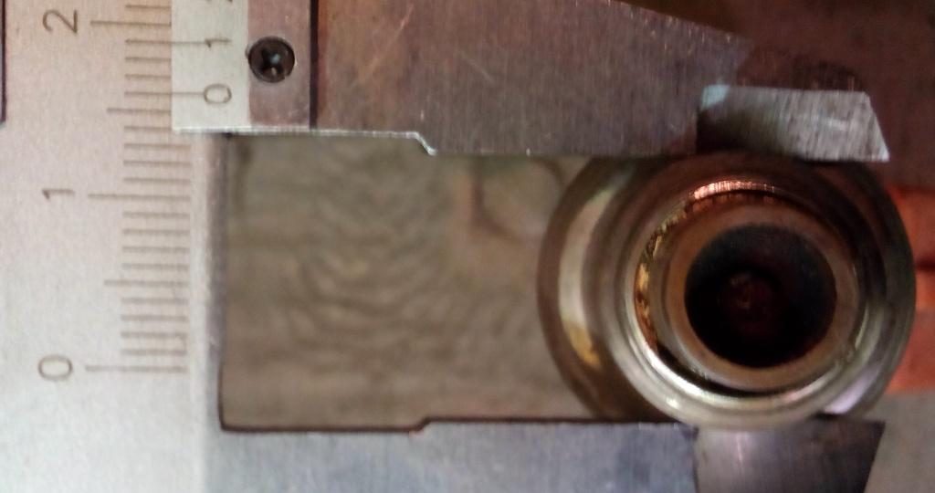

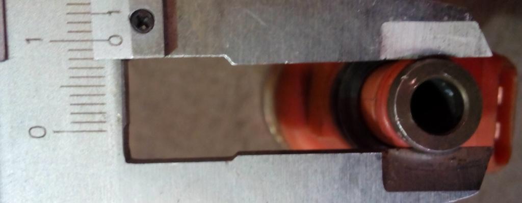

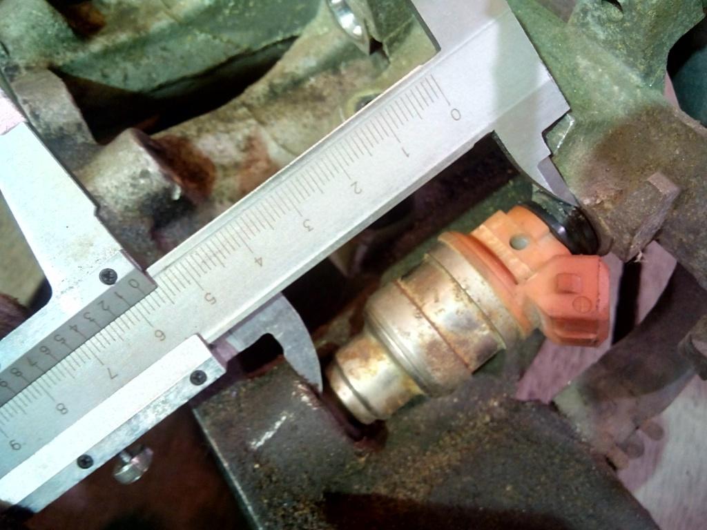

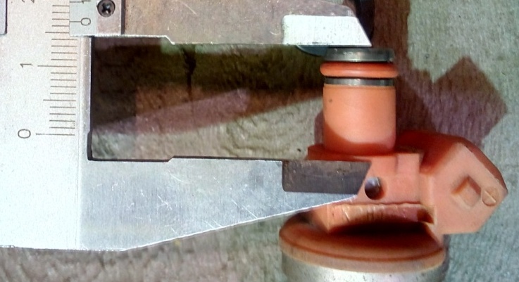

Размеры форсунки, длинна, диаметр
Вот, снял значащие размеры.
Будем искать аналог, надеюсь друзья с Нексия-клуба помогут нам - http://www.nexia-club.ru/f/dvigatel-tra ... sunki/p136
