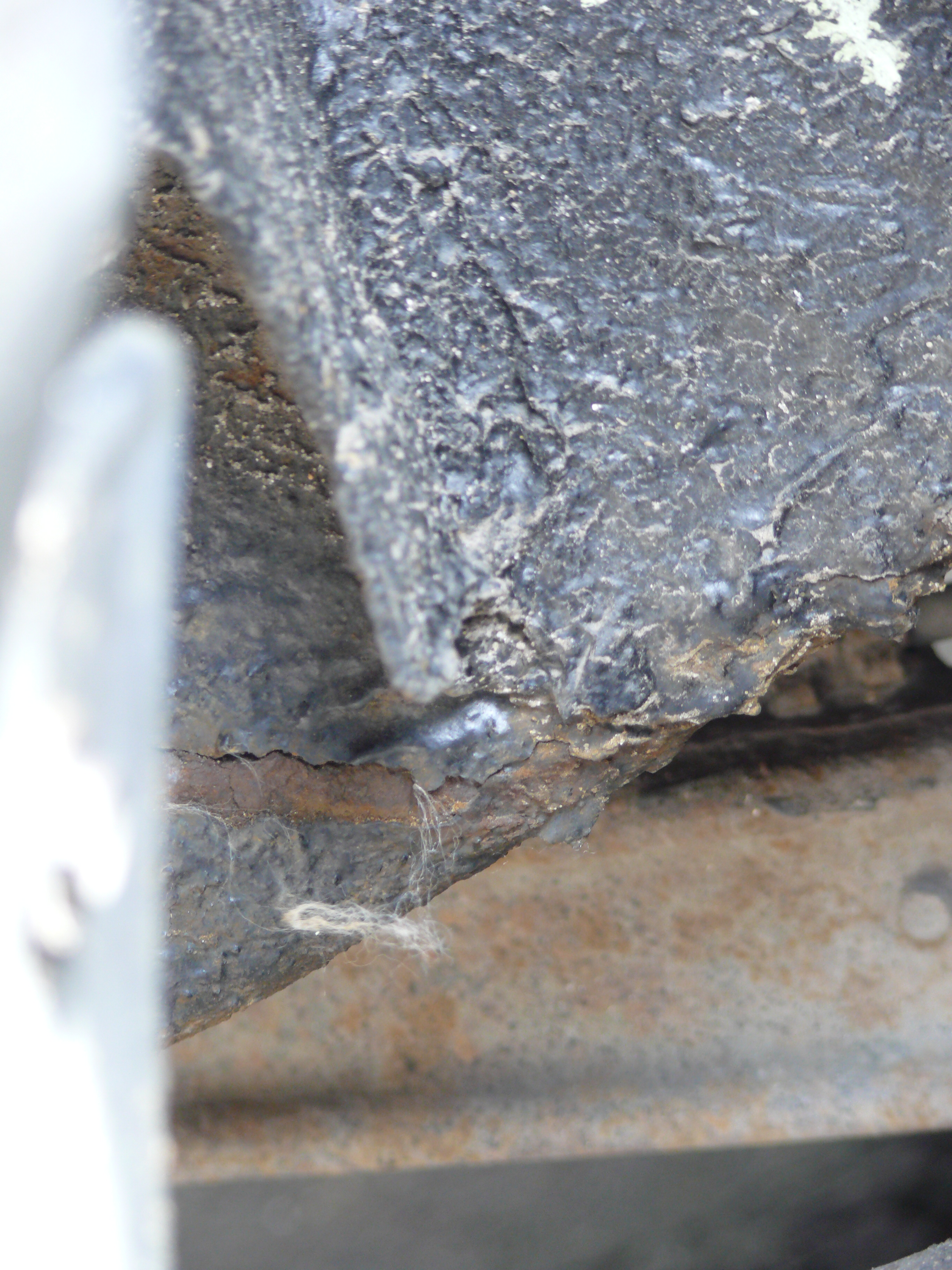

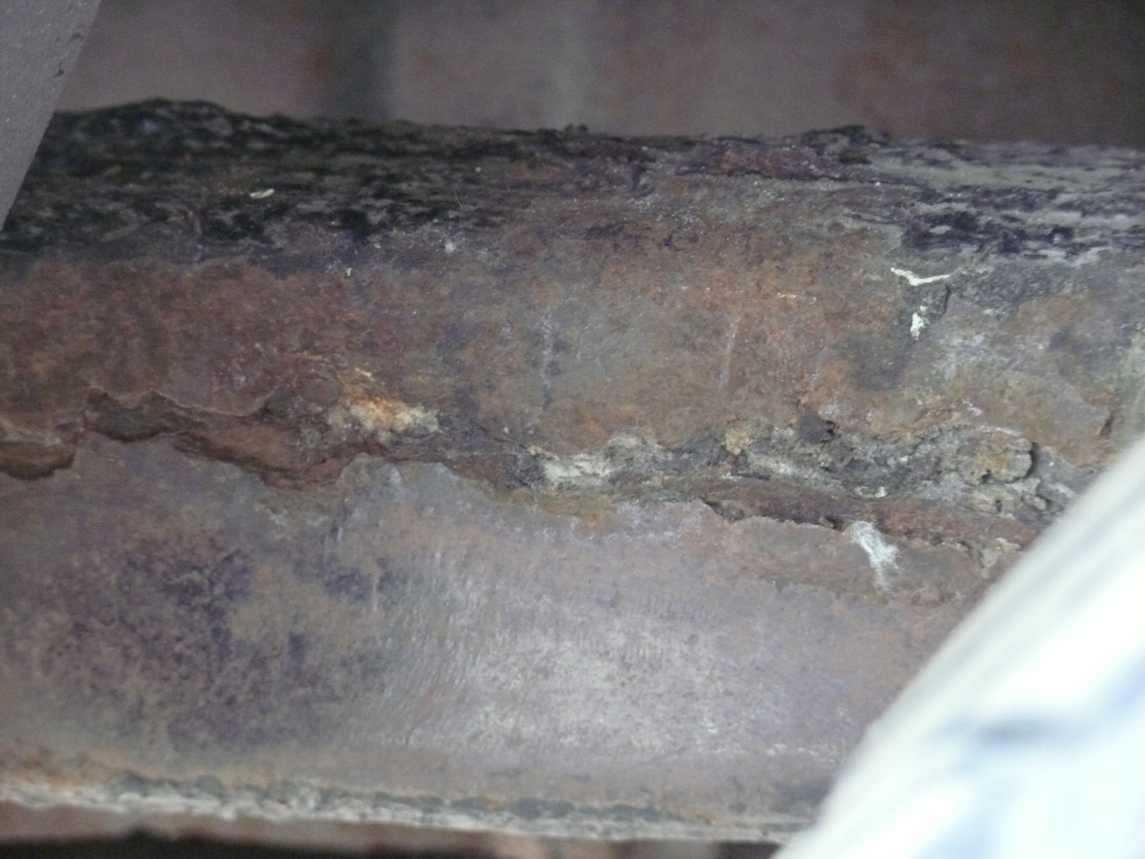

Подскажите сервис, где можно раму залатать.
А то приехал в одно место, спрашиваю: рама живая?
Ответ: А че с ней будет то? это ж рама!!!
Внутри рамы обнаружена пена, она вся под мастикой, то что отковырял в районе задних колес сфоткал, приложил...
Сколько может это примерно стоить и где сделать?
Буду благодарен за советы.

Поздравляю!
Пена гигроскопична, т.е. вытягивает влагу из воздуха и концентрирует в себе (до 16% насколько помню).
Поэтому запененные машины сгнивают гораздо быстрее своих собратьев.
Вычищай всё.
Вычищай всё.

То есть заварить нереально? или надо смотреть? или экономически не выгодно и проще и дешевле поменять?
Если раму менять, то вопрос тоже встает, где это лучше сделать?
Своего гаража не имею, и если кто направит где искать раму, тоже будет хорошо)

Подварить могут люди, но из авна конфету не сделаешь, а если делать конфету, то экономически не выгодно. И номер ушел в небытие. Пена - основа для мастики, чтоб в дырки не проваливалась. По раме поскребись к Жиперу. Замена=вопрос региональный.kolesiko писал(а):То есть заварить нереально? или надо смотреть? или экономически не выгодно и проще и дешевле поменять?

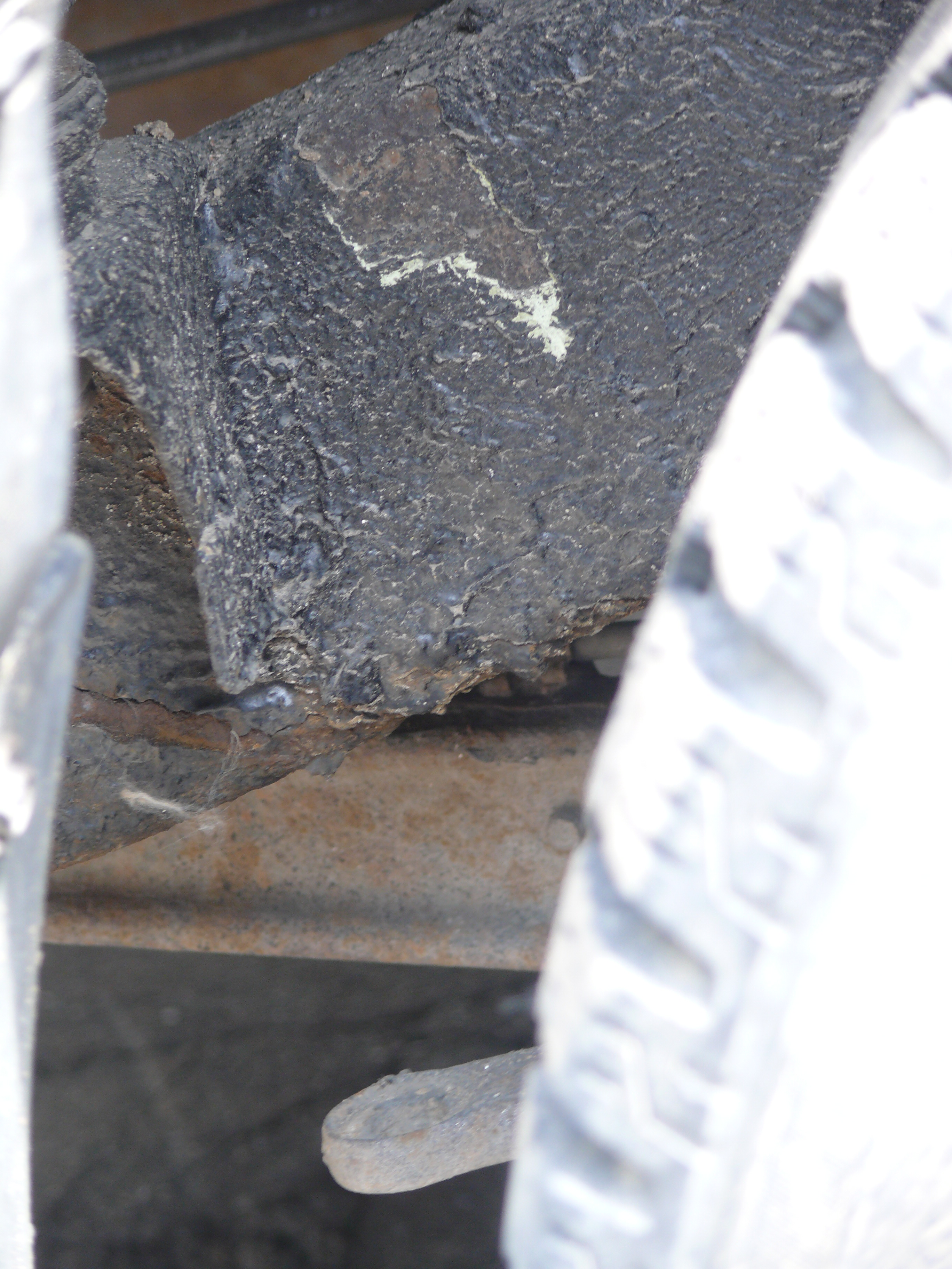

если вся рама такая, латать имхо нецелесообразно. но фот мало и не всей рамы. изначально рама со стенками 3мм. луче поменять. варианты есть у Жипера и Skala

Рама вся в мастике, там слой мм в 5, особо ненафотаешь, так смотришь - ровная и красивая, пока ковырять не начнешь)

проблемная зона обычно начиная от задних дверей и выше. Там надо чистить мастику и смотреть что происходит.kolesiko писал(а):Рама вся в мастике, там слой мм в 5, особо ненафотаешь, так смотришь - ровная и красивая, пока ковырять не начнешь)

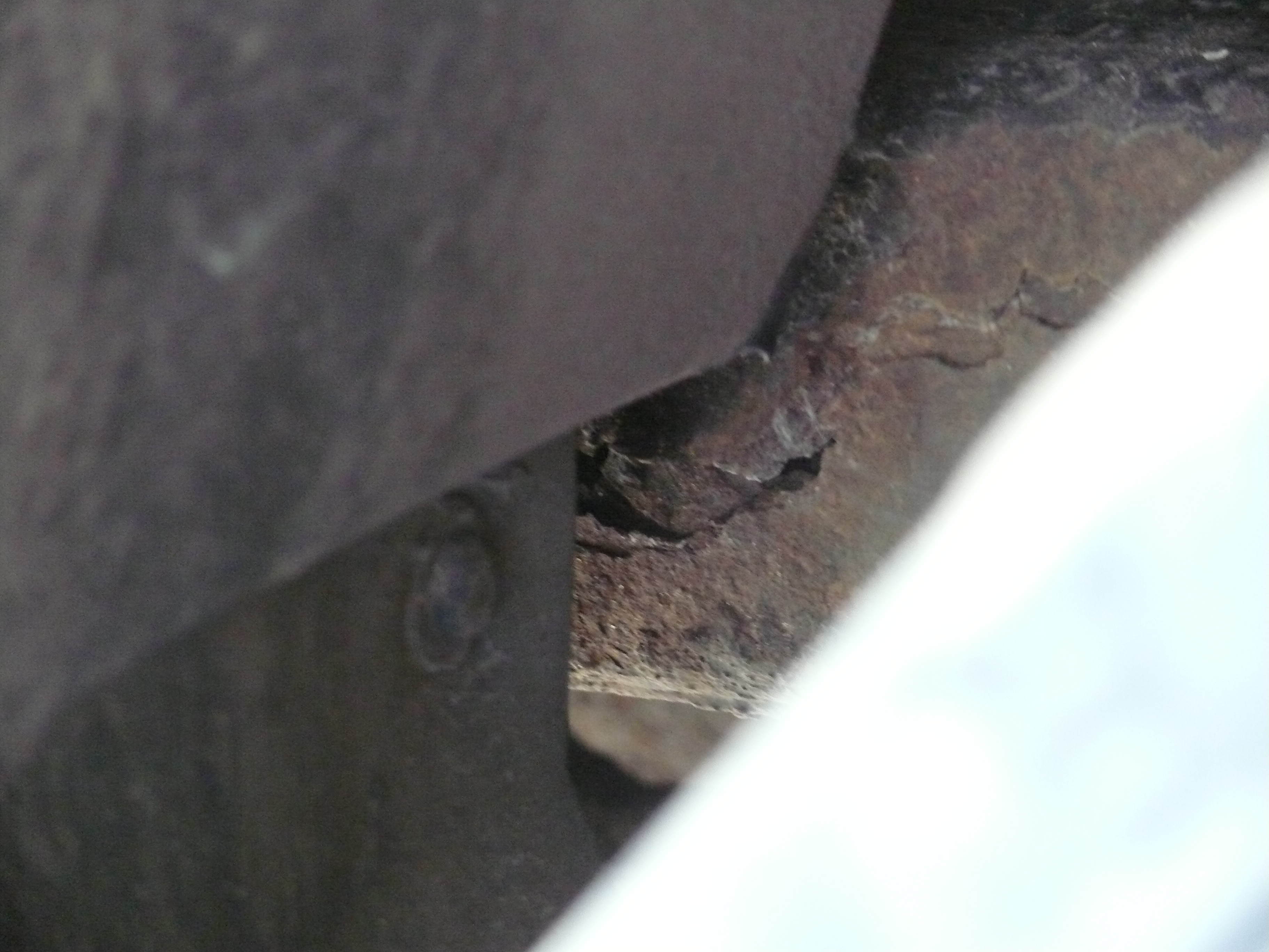

у меня проблемная зона с левой стороны что увидел в выходные: рама прогнила в месте приварки переднего кронштейна рессоры раз, прогнило и разрушилось в районе куда "лимон" бьёт. там просто дыра. теперпь в этом месте сечение рамы буквой П

Мда... ремонт рамы почти пол стоимости машины(
А там еще косяков наверно по вылезет....

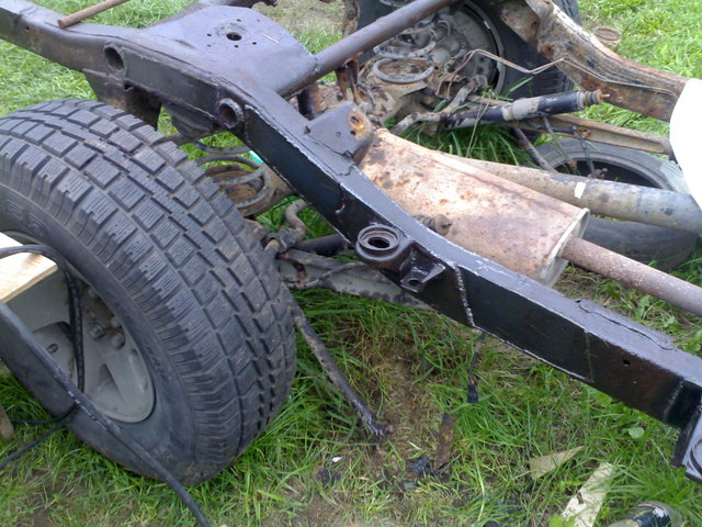

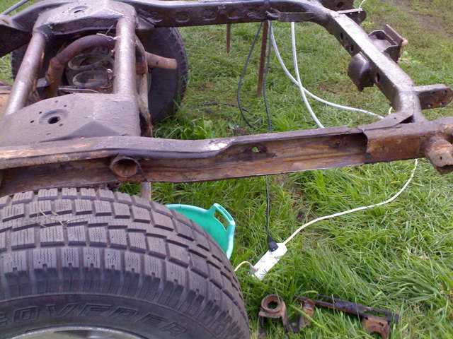

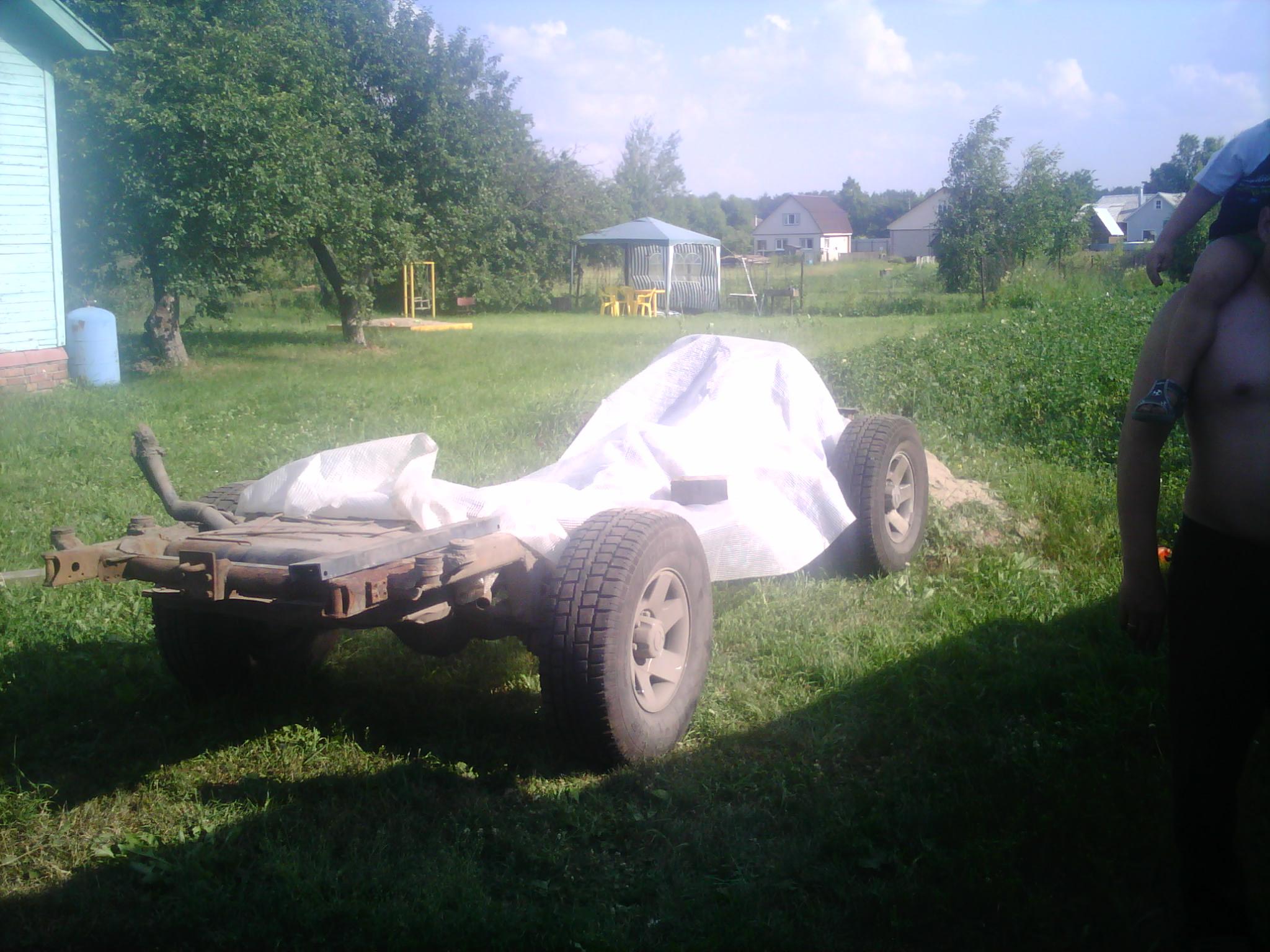

я скоро буду менять раму.
зафотаю на чем ездил. от этого сам в шоке.

Я хз сможешь ли ты все это переварить не снимая кузов... работы по твоему описанию много.dvm99 писал(а):Знаю, что плохо. Но это смотря как посмотреть... У меня и кузов "уплыл" по опорам.drcham писал(а):Плохо что нет возможности снять кузов.
Поэтому такая мысль с проставками и возникла.
Если я сварю всё заедино, то даже если где-то промахнусь, то не будет перегруженных или наоборот недогруженных опор.
Объяснить сложно, но постараюсь.drcham писал(а):Тут больше вопрос что у тебя с рамой.
Номер рамы ещё 3 года назад был читаем. После сверки после покупки я его регулярно мовилил, поэтому вполне возможно он читаем и сейчас. Даже с год назад оттирал мовиль, плохо, но прочитал...
Но это только номер.
Рядом сквозные дыры, особенно вблизи труб.
Из труб одна ещё живая- дальняя (к заду), ближняя уже на соплях держится с правой стороны.
Панара на удивление живая, но вот отбойник моста справа уже смотрит в сторону. Слева ещё живой. Но слева и справа продольные трещины по раме выше изгиба на уровне труб..
Что-то уже частично уползло, потому что нынче машина "присела" на заденее правое колесо.
Пружины целые, хотя не исключаю и проседание правой. Потому что справа плюс ко всему ещё и амортизатор пустой.
Надо будет пофоткать...

у меня так жеdvm99 писал(а): Снимать кузов нет возможности, хранить негде, да и сам кузов тоже нужно подлатать.
