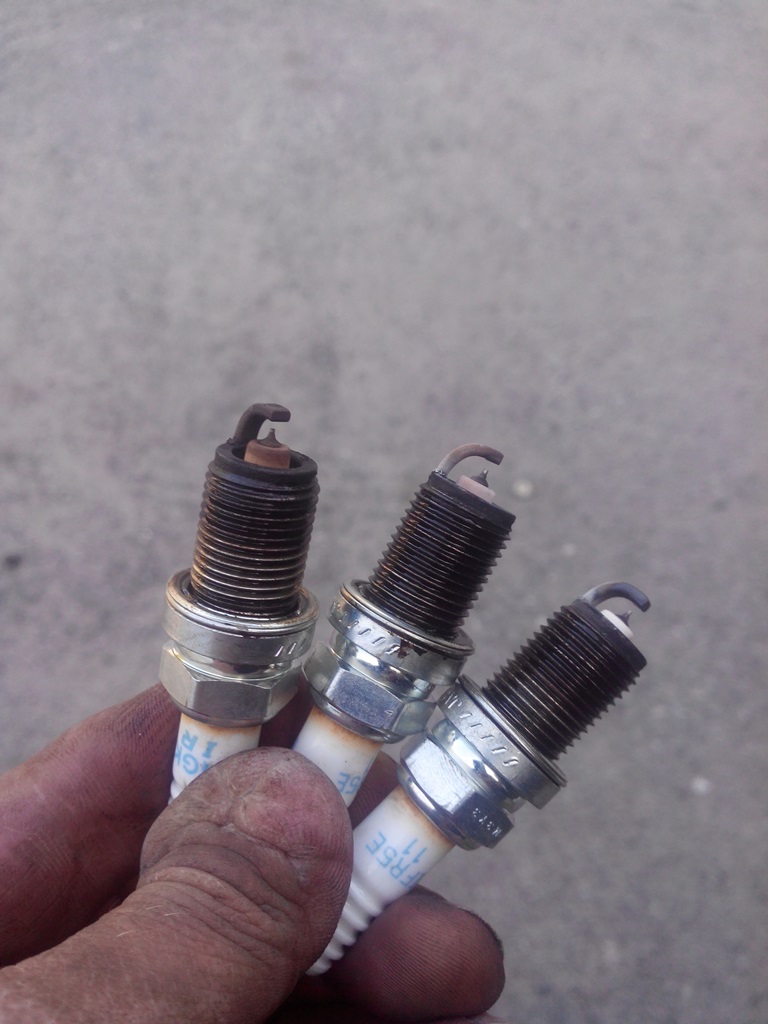

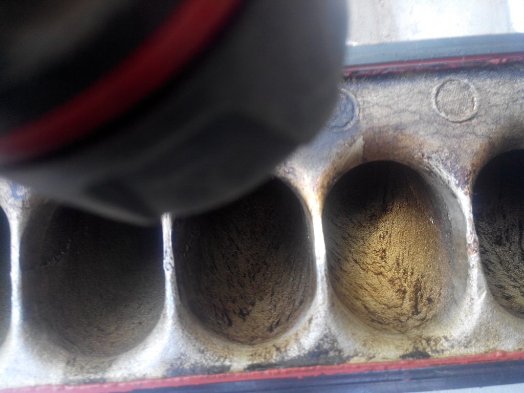

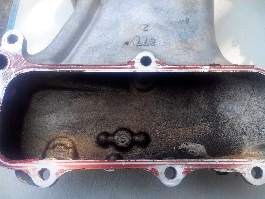

Сегодня разобрал впуск почитстил, масла канечно многовато в нем(((( вот че сделать чтобы не летело в ТАКОМ количестве?
по свечам видно бедноватую смесь. а вот на 6м цилиндре свеча отличается от других см.фото.
Прочистил ДЗ. Обдул все дымом все вроде как хорошо на дым реакции нет, но а воз и ныне там(((
Осталось только проверить лямбды и катализаторы.
Мне вот что конкретно не понятно...если бедная смесь была бы по впуску то на обоих банках былобы все печально, но только на второй банке ОЧЕНЬ печально, первая показывает смесь более менее нормальную. Отсюда могу сделать только один вывод что подсос воздуха идет не по впуску, а где то там внутри, клапана?
Хотелось бы услышать ваше мнение.

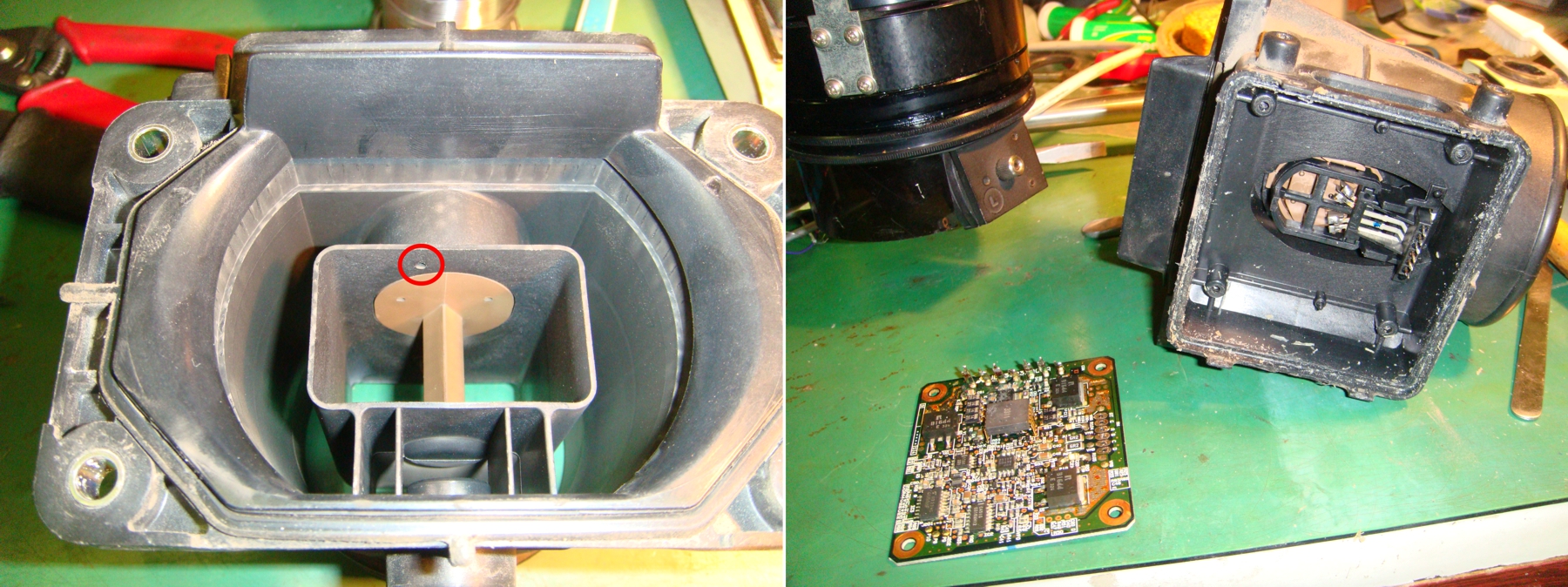

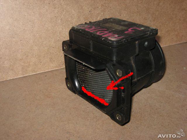

Может пропустил,, ни слова про дмрв, и давление топлива. Если подсоса нет,и давление топлива в норме(нагрузка ,хх)так просто проблему не победить.Нужны сканы диагностики,в разных режимах.
Самый простой эксперимент,заклейте в дмрв нижнюю часть полоской изоленты, и посмотрите как изменилась динамика и коррекции.
Примерно так..
Примерно так..

DDT писал(а): Самый простой эксперимент,заклейте в дмрв нижнюю часть полоской изоленты...
- DDT
- Сообщения: 655
- Зарегистрирован: 24 ноя 2013, 21:43
- Двигатель:: 4м41
- Откуда: Zelenograd
- Поблагодарили: 16 раз
Re: Бедная смесь, но расход паспортный...непонятки(((
сУмничал.... У кого нет сот
купите с сотами ,и клейте...
Мало обладать остроумием - нужно ещё уметь избегать его последствий..
- Анатолий Дмитриевич
- Сообщения: 10210
- Зарегистрирован: 08 окт 2008, 14:28
- Откуда: Тверь
- Благодарил (а): 12 раз
- Поблагодарили: 84 раза
DDT писал(а):... купите с сотами ,и клейте...

Расход ДМРВ вроде как нормальный (но заклею) читал у кого цифры похожи. Давление в рампе тоже хорошее, цифр не помню(((
