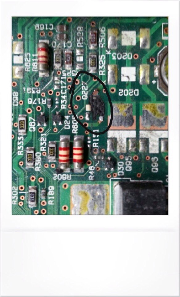

добрый день. сгорела в ЭБУ вот эта штука. очень хочется восстановить комп

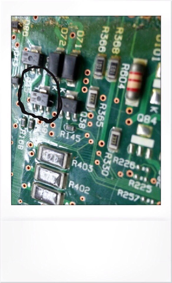

на предпоследней фото, где обведен целый "объект" по внешнему виду похож на тот. который был там под номером Q227. знает кто его параметры?

mersene писал(а):сгорела в ЭБУ вот эта штука. очень хочется восстановить комп
По данным фото вроде средняя нога этого выгоревшего транзистора идет к контакту B6 (или в другом варинате счета контактов - фишка C42, контакт 38),
это по схеме http://pdf.pajero4x4.ru/2008/Pajero-Mon ... WIRING.pdf стр.170
выход на лампу чек енджайна? Можете прозвонить этот вывод транзистора до лампы чека на приборке?

И на первой фотке куда звонится вторая широкая ножка этой детальки (по первом фото - нижняя правая)?
На A12 (фишка С41, контакт 12)?
Или на A13 (фишка С41, контакт 13)?
По идее должно звонится на A13.
Все эти манипуляции позволят выяснить тип транзистора.

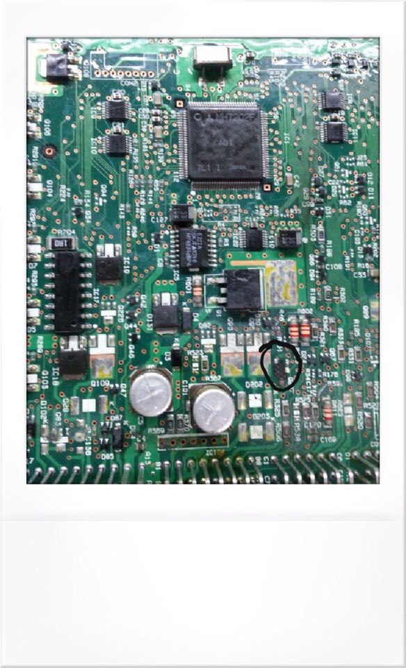

опишу ситуацию: подтопил левую сторону машины( ЭБУ в противоположной стороне) машина начала себя вести не правильно, тупила, троила. простояла 2 дня после чего завелась без проблем. проездив еше 3 дня, заглушив уже не завелась. осциллографом было выявлено что датчик коленвала не дает импульс. заменен датчик коленвала но искра так и не появилась... после уже заглянули в мозг, а там жареное
