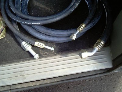

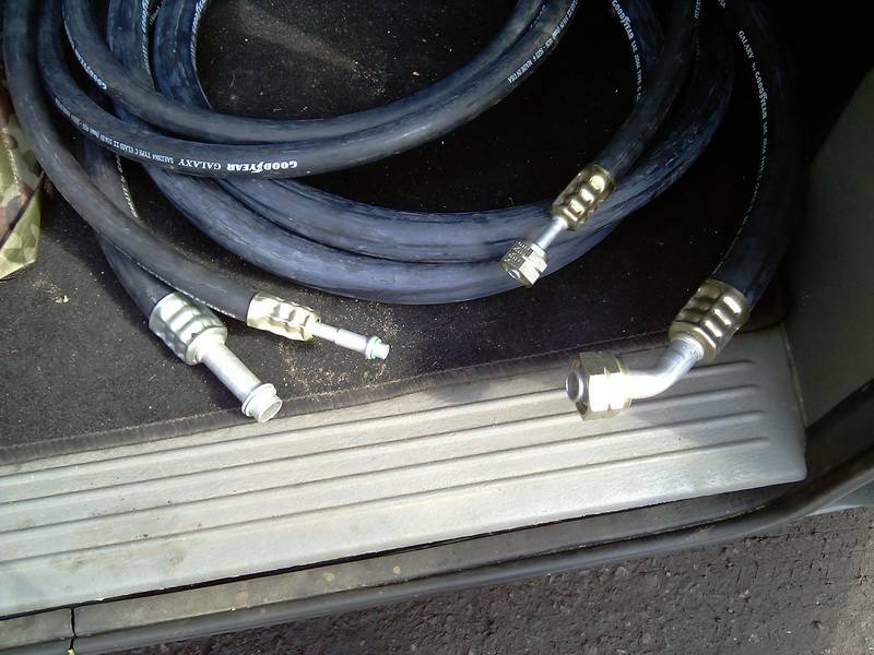

У меня была похожая проблема- фрион вдруг вышел со стыков в задней части кузова где испаритель- заказал резинки для стыков за 200 руб ОРИГИНАЛЬНЫЕ !! :) Но как оказалось открутить гайки контуров невозможно. Сначала думали отрезать и сделать врезку со шлангами, но просветили всю систему- нашли еще 2-3 места с небольшой корозией. Если авто не продавать то кондер придется дозаправлять каждое лето. Тоже принял решение поменять на шланги Гудиер за 20 тыр! Вот те и 200 руб за резинки прокладки :)
