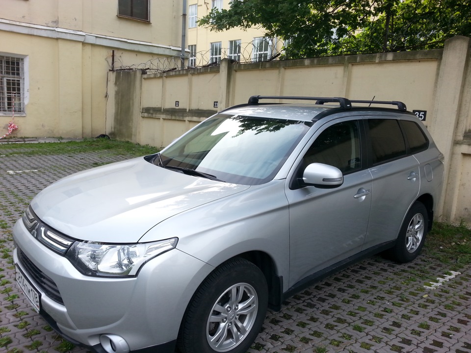

Уже 10 лет владею П2. ::-|:
Для передвижения по городу купил Аута.
Авто 2013 года, куплен в ноябре. движок 2,4, вариатор, макс. комплектация.
Накатал уж 32 тыщи.
После Паджерика низковато, но зато расход укладывается в 11 литров, против 20 :=-O:
Кто где обслуживается по гарантии?
Есть ли проблемы с вариком?
На моем уже 2 раза выскакивала ошибка и иногда посвистывает на грячую.
