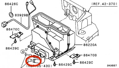

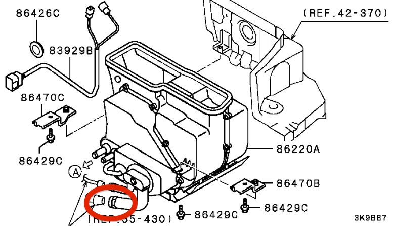

Не хотелось бы пока менять трубки- т.к. вроде работают. Но недавно обнаружили течь цветным фреоном в районе где выходят трубки из заднего кондея (радиатора) и подключаются к магистрали гайками. Необходима замена прокладки. Но никак не открутить- вдшкой пробовали не помогло. Есть боязнь сломать/ погнуть трубки при сильном напоре. Такое ощущение что прежний хозяин так сильно закрутил что превратил в овал гайку магистрали большего диаметра. Подскажите как открутить без хирургического вмешательства? :)

Дело в том что там ударным никак не подлезть. Файл места проблемного приложил- кто что подскажет? Может правда попробовать отогреть????

Лучше термоключ для начала попробуй. Греть лучше феном (несильно), потом сразу заморозку, должно нормально стронуться.
Термоключ в принципе, любой, даж такой пойдёт: http://www.astrohim.ru/catalog/283/4918/
