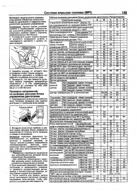

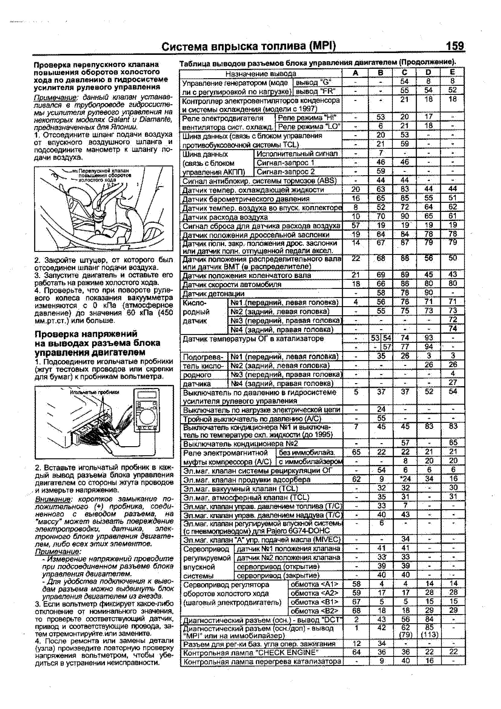

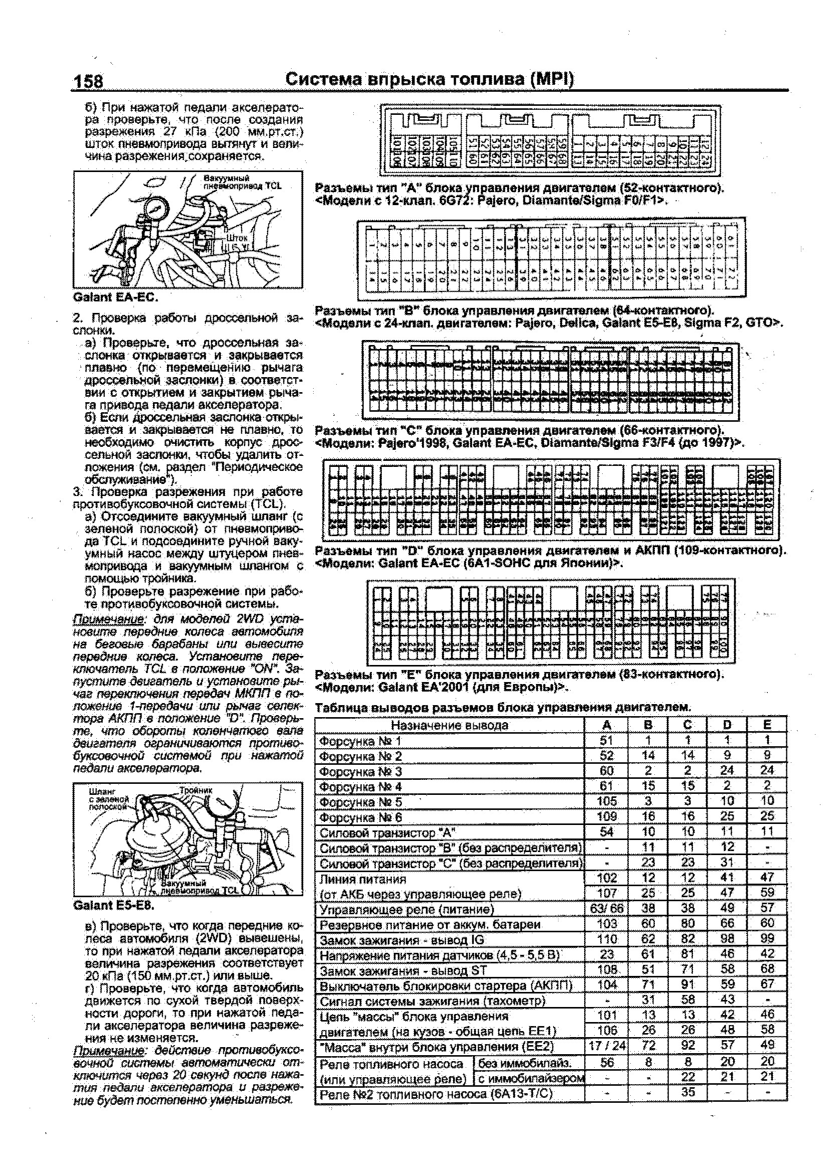

Дано - Паджеро, лруль, 98 год, 3.5, изначально АКППшный. Произведен свап на меху. Проблема с лямбда-зондами - второй (после катализатора) лямбда-зонд не можем подключить к компу - он раньше шел через коробку. Кто-нибудь знает, в какие разъемы на компе должны зайти провода с второго лямбда-зонда? А то расход совсем конский и выпадает 59 ошибка - правый лямбда-зонд.

Видимо задняя на 75-тую ногу блока должна идти, если же конечно передняя лябмда на 76-ю приходит.
