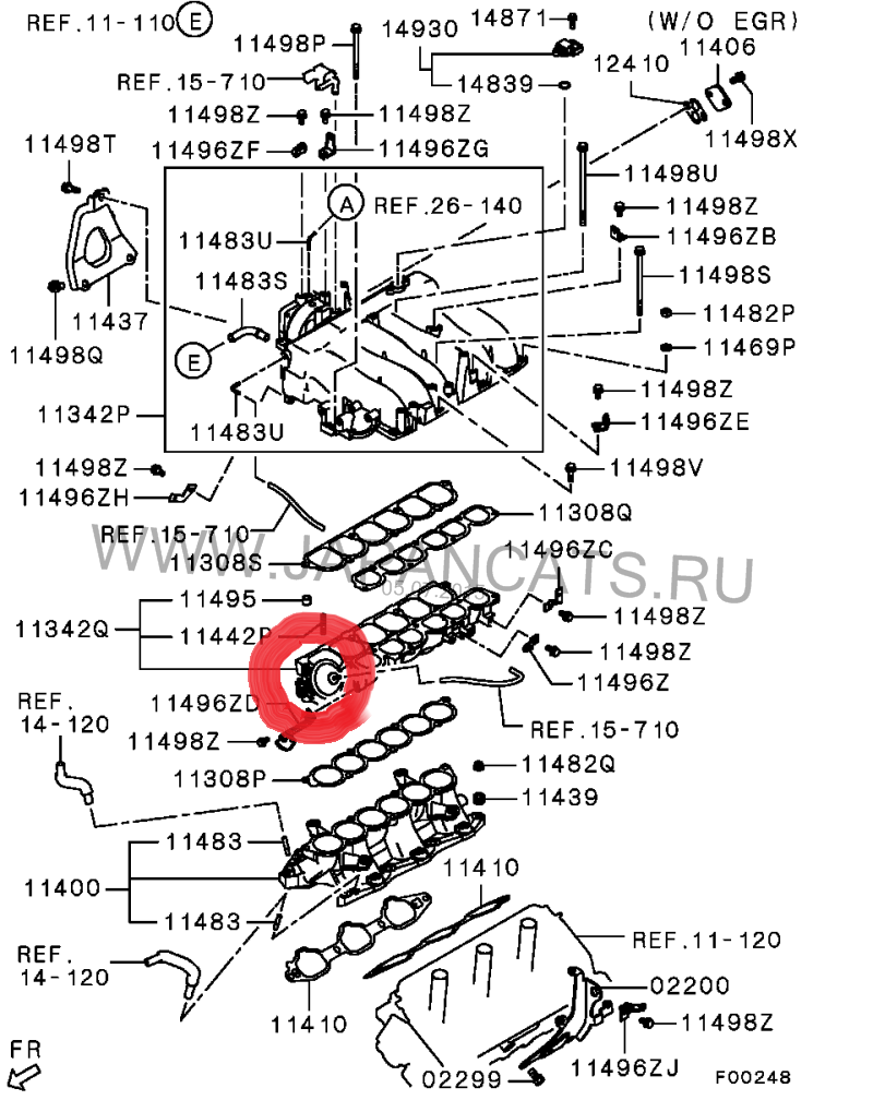

подскажите пожалуйста номерочек вакумника что обведено красным!!\отвечает за открытие-закрытие заслонок в коллекторе\в exist чего то нету номерка.слышно как проходит с него воздух!!!

Воздух скорее всего не с него а с оси заслонок...

Поставляется вместе с коллектором, стоит как чугунный мост MN135871
Свистит по оси
Свистит по оси

да вот и нет а воздух с вакумника выходит!!!.трогаешь шток вакумника тогда ещё сильнее воздух выходит-прям с него!!!Смайлик писал(а):Воздух скорее всего не с него а с оси заслонок...

Видно же- продается в сборе . Ищите бу.

А теперь подумай от куда там воздух......если там разряжение)))))))igor-857 писал(а):да вот и нет а воздух с вакумника выходит!!!.трогаешь шток вакумника тогда ещё сильнее воздух выходит-прям с него!!!Смайлик писал(а):Воздух скорее всего не с него а с оси заслонок...

да так точнее- слышно всасывание воздуха!!Смайлик писал(а):А теперь подумай от куда там воздух......если там разряжение)))))))igor-857 писал(а):да вот и нет а воздух с вакумника выходит!!!.трогаешь шток вакумника тогда ещё сильнее воздух выходит-прям с него!!!Смайлик писал(а):Воздух скорее всего не с него а с оси заслонок...

Предлагаю снять с него шланг и заткнуть.igor-857 писал(а): да так точнее- слышно всасывание воздуха!!
Сразу все встанет на места

хорошо предлагаю тему закрыть-раз вакумник продаётся в сборе!!SNOOPER писал(а):Предлагаю снять с него шланг и заткнуть.igor-857 писал(а): да так точнее- слышно всасывание воздуха!!
придётся занятся кулибинством!!!!

Но для того чтоб заняться кулибничеством нужно знать с чем кулибничать. Ну а пока на мой взгляд вопрос открыт.

это не те ли самые заслонки, после неудачных опытов с которыми надо "выкинуть двигатель"?

Надо посмотреть.... валялись у меня эти приводы с коллекторами правда от двойки но думаю не сильно они отличаются от четвёрошных.

да вакумник их заслонки и открывает.заслонки затянуты отлично\при замене свечей протягивал\были закручены от души!!!hc2hunter писал(а):это не те ли самые заслонки, после неудачных опытов с которыми надо "выкинуть двигатель"?

посмотрел вакумник и действительно он хороший а пропускает из под оси заслонок\как и многие тут говорили\!!igor-857 писал(а):да вакумник их заслонки и открывает.заслонки затянуты отлично\при замене свечей протягивал\были закручены от души!!!hc2hunter писал(а):это не те ли самые заслонки, после неудачных опытов с которыми надо "выкинуть двигатель"?
теперь другой вопрос!!!там стоит какой то сальник со стороны привода вакумника???и какой у него каталожный номерок??

там стоит тонюсенькое круглое колечко.igor-857 писал(а):там стоит какой то сальник со стороны привода вакумника???и какой у него каталожный номерок??
колечко в карболитовой втулке, втулка надета на вал заслонок и застопорена штифтом.
снимай аккуратно, лехко сломать.
в любом магазе РТИ для грузовиков-тракторов подберёшь кольцо

Теперь послушай ещё раз умных людей. Разбирать и к токарю, убирать элипс в отверстии и изготавливать новые втулки, замена колечка не поможет.

спасибо за советы!!!будет время доберусь гляну,что и как!!!Смайлик писал(а):Теперь послушай ещё раз умных людей. Разбирать и к токарю, убирать элипс в отверстии и изготавливать новые втулки, замена колечка не поможет.

всё эт лишнееСмайлик писал(а): Разбирать и к токарю, убирать элипс в отверстии и изготавливать новые втулки, замена колечка не поможет.
ИМХО
1 эллипса я там никогда не видел
2 токарь переднюю втулку не выточит никогда.
там отверстие под лыску (полукруглое)
3 достаточно колечко заменить.
можно даже вынуть кольцо, подмотать ФУМ в канавку, поставить кольцо обратно.
Мой П2 с таким "ремонтом" 4й год гонзает, всё ОК
