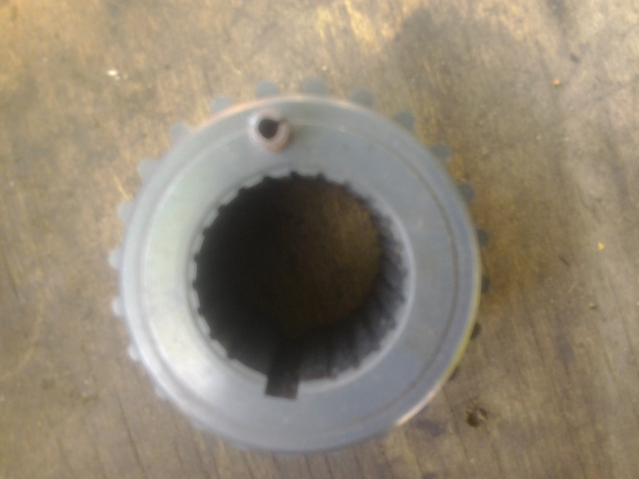

Привет всем, движок 6g74 gdi dohs паджеро 3 2006 г.в.,меняю грм, прочитал мануал, смотрел темы на форуме, но вот загвоздка, не нашел метку на звездочки коленвала
как видете, никаких меток не накернено. Я выставил по шпонке, затем посмотрел в книжицу, а там шпонка на 1 зуб позади метки. Как тогда выставить ремень? Ну и если уж на то пошло, в книге отверстия под штифты на ролике натяжителя на разных картинках то вверху, то внизу от болта, судя по поиску на форуме, отверстия у всех вверху, так я понимаю или есть другое мнение?

Метка не на шестерне, а на пластине считывателя.

Да? Чего-то не заметил, вечерком разберу, погляжу, спасибо!

Вот Ваша пластина, меточный паз отметил
