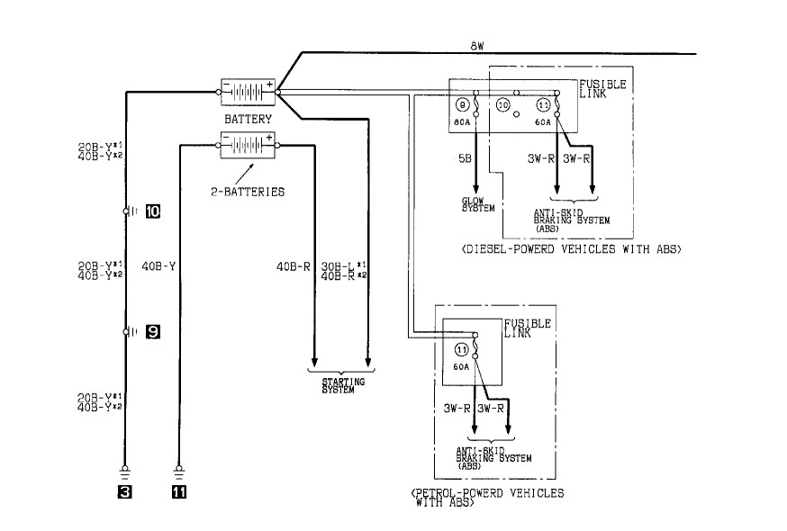

После 9 лет эксплуатации умерли родные аккумуляторы 2 шт.....маюсь вопросом что купить один на 95 ач с током хол. пуска 850 а....или 2 по 75ач с током 630....и еще....что делать с освободившимися проводами второго аккумулятора ( если ставить один).......изолировать или соединять с новым аккумулятором....

чем мощнее пусковой ток ...тем быстрее крутит стартёр ....следовательно более надёжный пуск за счёт более быстрого достижения давления сжатия...так как двигатель уже не новый...просто не уверен хватит ли емкости одного аккумулятора для зимы..........и не знаю можно ли исключить клеммы второго аккумулятора ....может он питает определённые потребители....и тут писали про недозаряд более мощного аккумулятора ...хотелось бы узнать подробнее....

Там вся проблема в том что большой кислотный аккумулятор (типа 95-ки) по габаритам просто воткнуть некуда. Если взглянем на схему, то увидим, что две батареи соединены параллельно, причём одна из них чисто стартовая, так что технически подсоединить все концы на одну батарею проблем не вызовет, просто убрав стартовую. Но тут придётся раскинуть мозгами, как "втулить" под капот одну 95-ку кислотную (с правой стороны поперечно ИМХО нереально) или как писали выше брать одну гелевую (Оптима) и тянуть все провода на неё. Если менять обе батареи, то они должны однозначно быть одинаковыми по параметрам.mik3333 писал(а):так как двигатель уже не новый...просто не уверен хватит ли емкости одного аккумулятора для зимы..........и не знаю можно ли исключить клеммы второго аккумулятора ....может он питает определённые потребители....и тут писали про недозаряд более мощного аккумулятора ...хотелось бы узнать подробнее....

. Если взглянем на схему, то увидим, что две батареи соединены параллельно, причём одна из них чисто стартовая, так что технически подсоединить все концы на одну батарею проблем не вызовет, просто убрав стартовую......а какая из них стартовая правая или левая ...

Нет никакой стартовой - сам же нашел, что параллельны они.mik3333 писал(а):. Если взглянем на схему, то увидим, что две батареи соединены параллельно, причём одна из них чисто стартовая, так что технически подсоединить все концы на одну батарею проблем не вызовет, просто убрав стартовую......а какая из них стартовая правая или левая ...
Ты объясни - почему два поставить не хочешь?

Та, у которой толстый плюсовой провод без предохранителя идёт вдоль кузова на втягивающее реле стартера, а минус идёт от кузова.

В тонкости не вдавался, но у меня на той что слева (впереди водителя) типа силового предохранителя стоит, навскидку она (хотя могу и ошибаться). Хотя куда удобней концы тянуть, ту и можно оставлять.mik3333 писал(а): а какая из них стартовая правая или левая ...
А если пройтись по рынку? Пару лет назад поставил себе наши Арктик Силвер Титан (Arctic Silver Titan) 75Ач, ток 740 А (для интереса глянул сейчас на Варте 95 Ач, ток 760 А), даже влезли в штатные поддоны. Цена вопроса была 2х3800 рэ (сегодня 4 с копейками стОят). А так то две, конечно, лучше/надёжней))mik3333 писал(а):маюсь вопросом что купить один на 95 ач с током хол. пуска 850 а....или 2 по 75ач с током 630

Похоже на то. Тогда вообще проблем нет: отсоединяем провод от втягивающего и от правой батареи...и выкидываем её нахFil писал(а):Та, у которой толстый плюсовой провод без предохранителя идёт вдоль кузова на втягивающее реле стартера, а минус идёт от кузова.
Это просто терминология (в смысле, что от неё кроме, как на стартер провода не идут никуда). Мурзилка трактует их как основная и дополнительная батареи (равные по всем параметрам).Nbf писал(а): Нет никакой стартовой ...

Парни ....никто не пробовал поставить правую ак.батарею обратной полярности на старого МПС?....хватит ли плюсового кабеля.....просто нашёл недорогую пару 95-Х ...но разной полярности

Блин, плюсовая клема на авте - болтовое соединение, купи метр кг35 (сварочный провод 35 квадратов в чудесной оплетке), отрежь скока надо, обожми под концевики, с одной стороны прикрутишь к плюсовой клеме авты, с другой к клеме (от таза или камаза-зависит от твоей батареи) на акб. Если надо фото - сделаю завтра. Я всё опаивал, бо обжать негде и нечем
