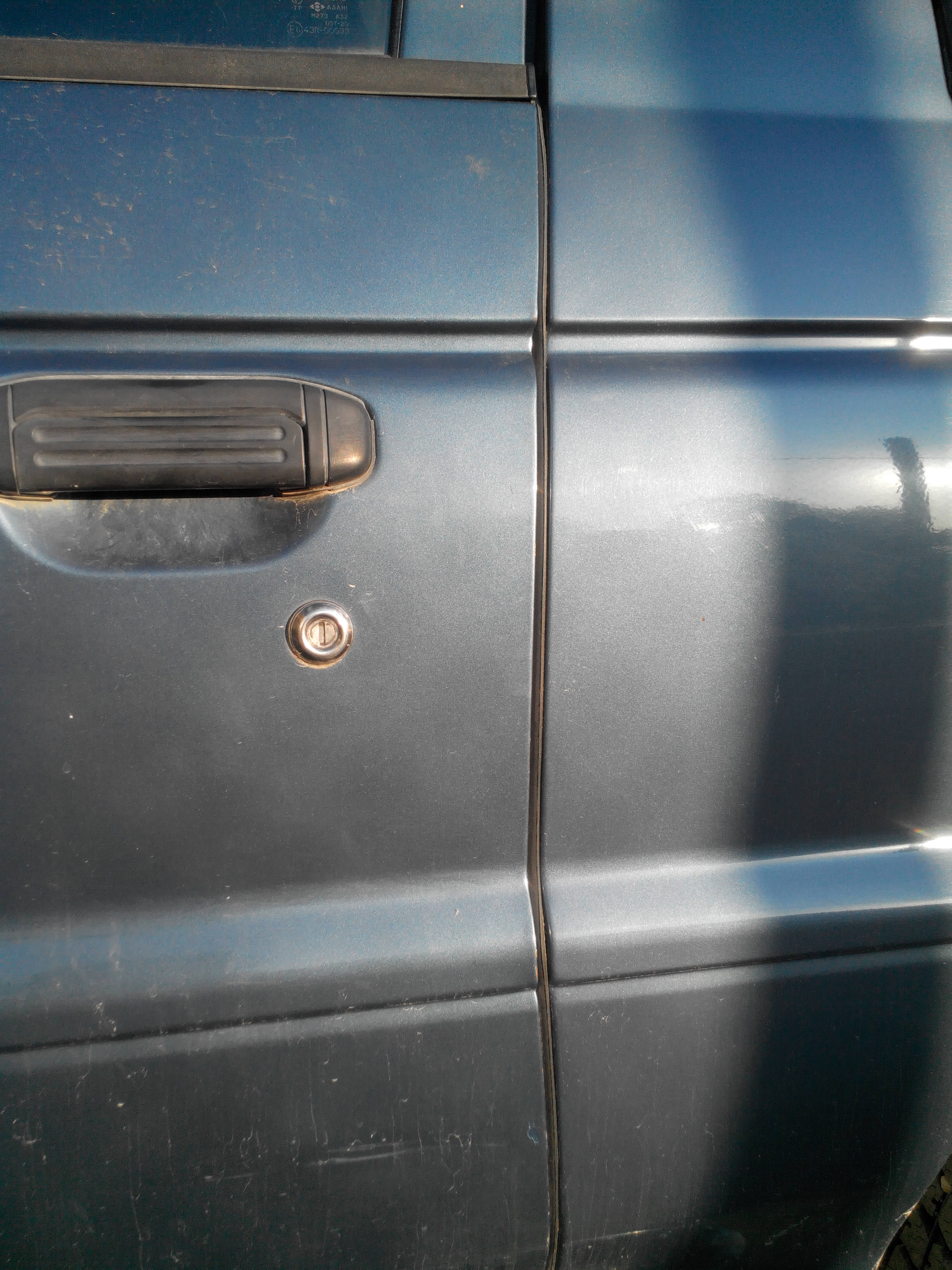

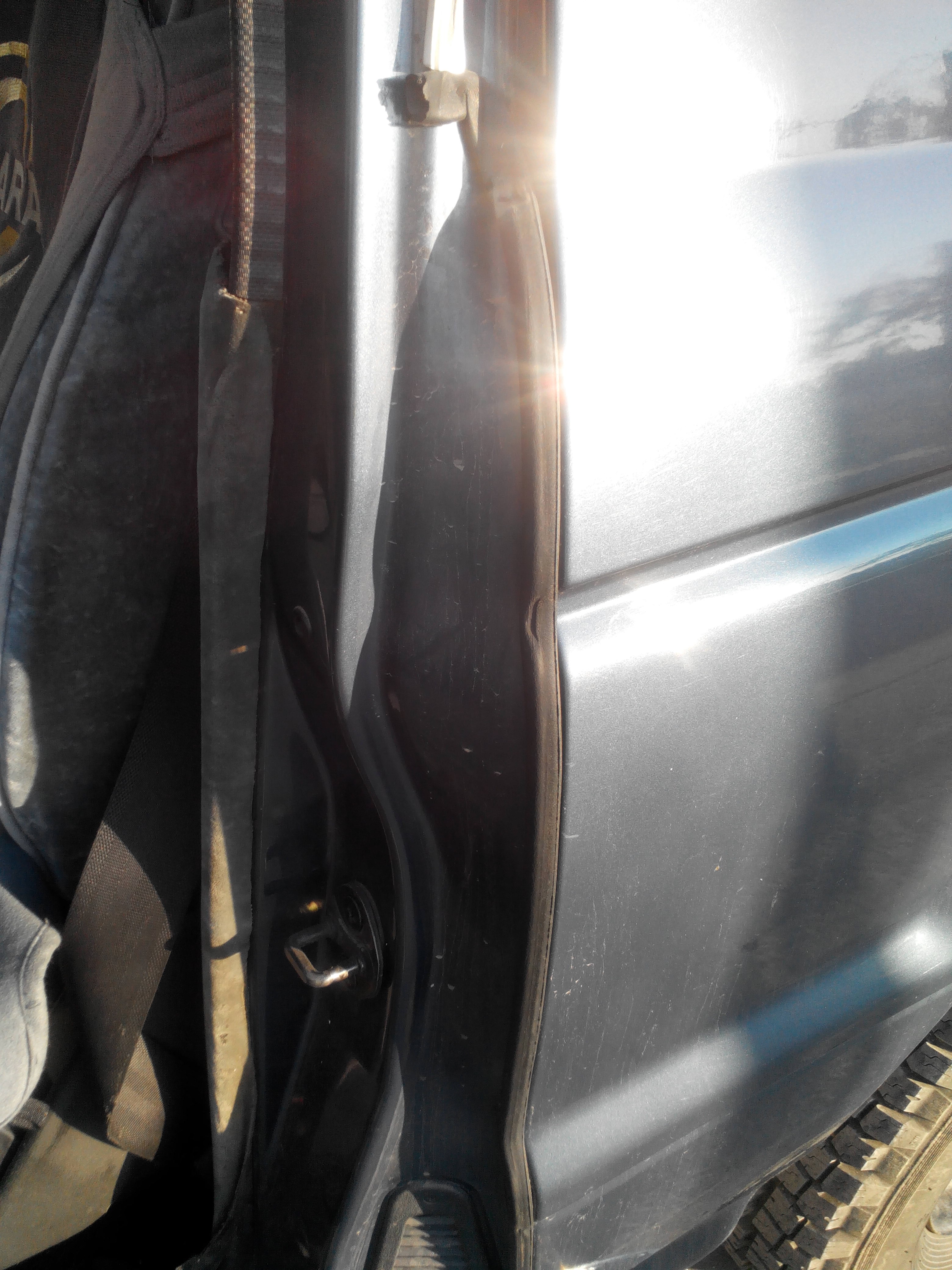

Внешнюю резинку заменил на колхоз,обычный дверной уплотнитель самоклеящийся,второй год стоит и не протекает. Цвет чёрный белый коричневый в продаже,копейки стоит. Причём компенсирует "недостатки" внутреннего уплотнителя.
И кстати пыли почти нет в дверном проеме. По кругу наклеил по всем проемам.

А фото нет случайно,чтобы посмотреть,как у тебя получилось?alex_l_yamal писал(а):Внешнюю резинку заменил на колхоз,обычный дверной уплотнитель самоклеящийся,второй год стоит и не протекает. Цвет чёрный белый коричневый в продаже,копейки стоит. Причём компенсирует "недостатки" внутреннего уплотнителя.
Какой толщины покупал резинку эту и по каким местам клеил?
Заранее спасибо!

тема не про ту дверь, что ты выложил на фото.alex_l_yamal писал(а):Средней толщины,около 1 см.
alex_l_yamal
- Сообщения: 83
- Зарегистрирован: 20 июл 2014, 09:44
- Двигатель:: 4d56
- Мой автомобиль(и):: pajero2
- Откуда: krasnodar
- Поблагодарили: 5 раз
Re: Уплотнитель двери багажника на П-2,чем заменить?
Машины нет под рукой,поломалсо,по ровной едет,а вгору дохнет,пока не подкачаешь насосом,как то странно и внезапно,бросил в огороде,тираню пузотерку,пока только это фото,но там так же,наклеена резинка на проем,а дверь к ней прилегает. Ничего сложного.

Так тогда на двери багажника лучше по самой двери клеить,а не по проёму.alex_l_yamal писал(а):Машины нет под рукой,поломалсо,пока только это фото,но там так же,наклеена резинка на проем,а дверь к ней прилегает. Ничего сложного.
