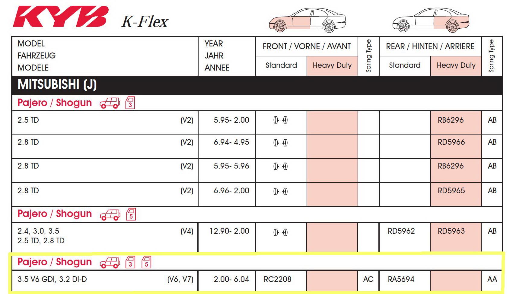

Производитель предлагает пружины к автомобилю, а не к стойкам:Micklas писал(а):...А к этим аммортам производитель пружины не предлагает?...
Однако, характеристики исчерпываются понятиями: standard и heavy duty...
