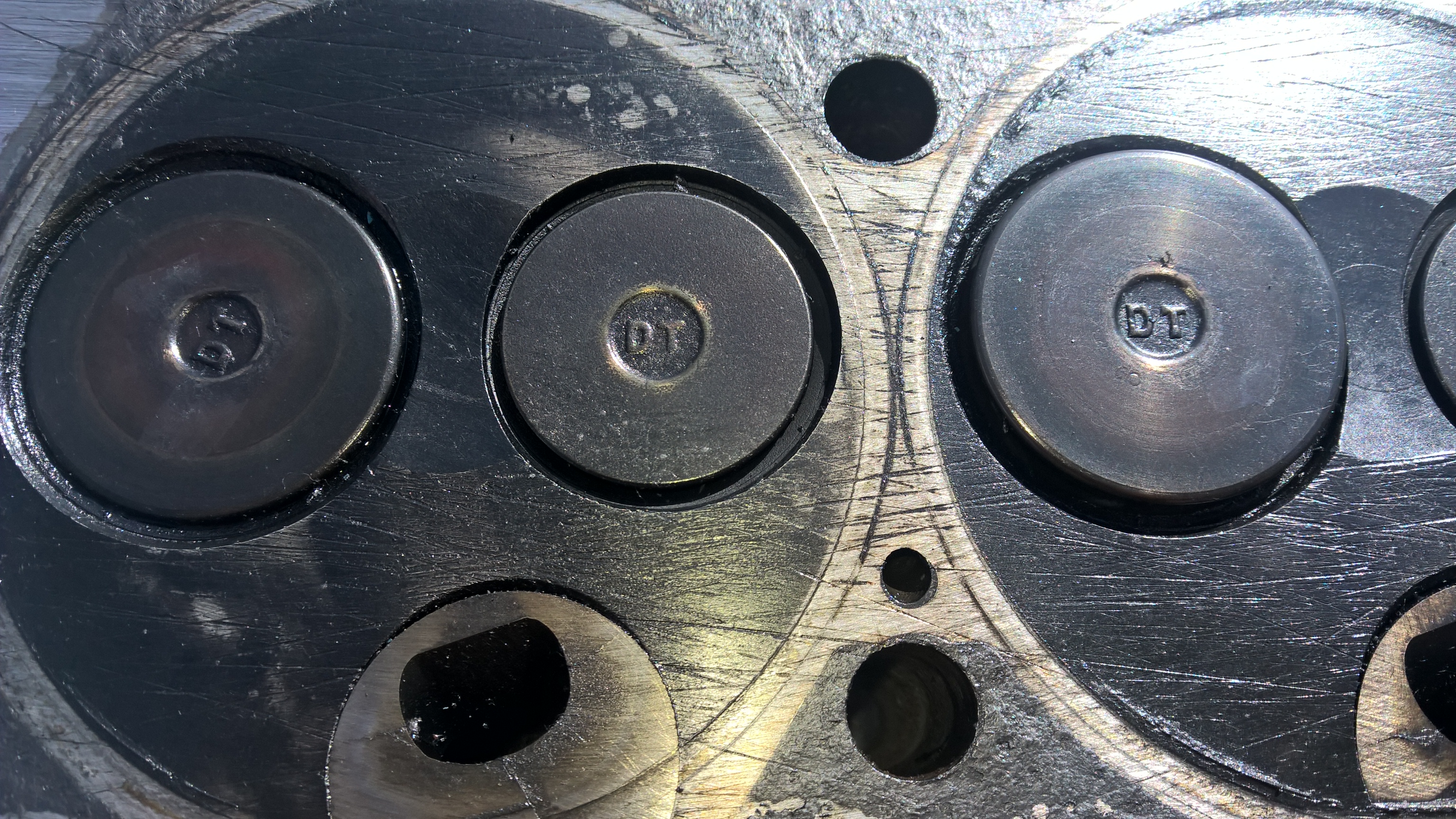

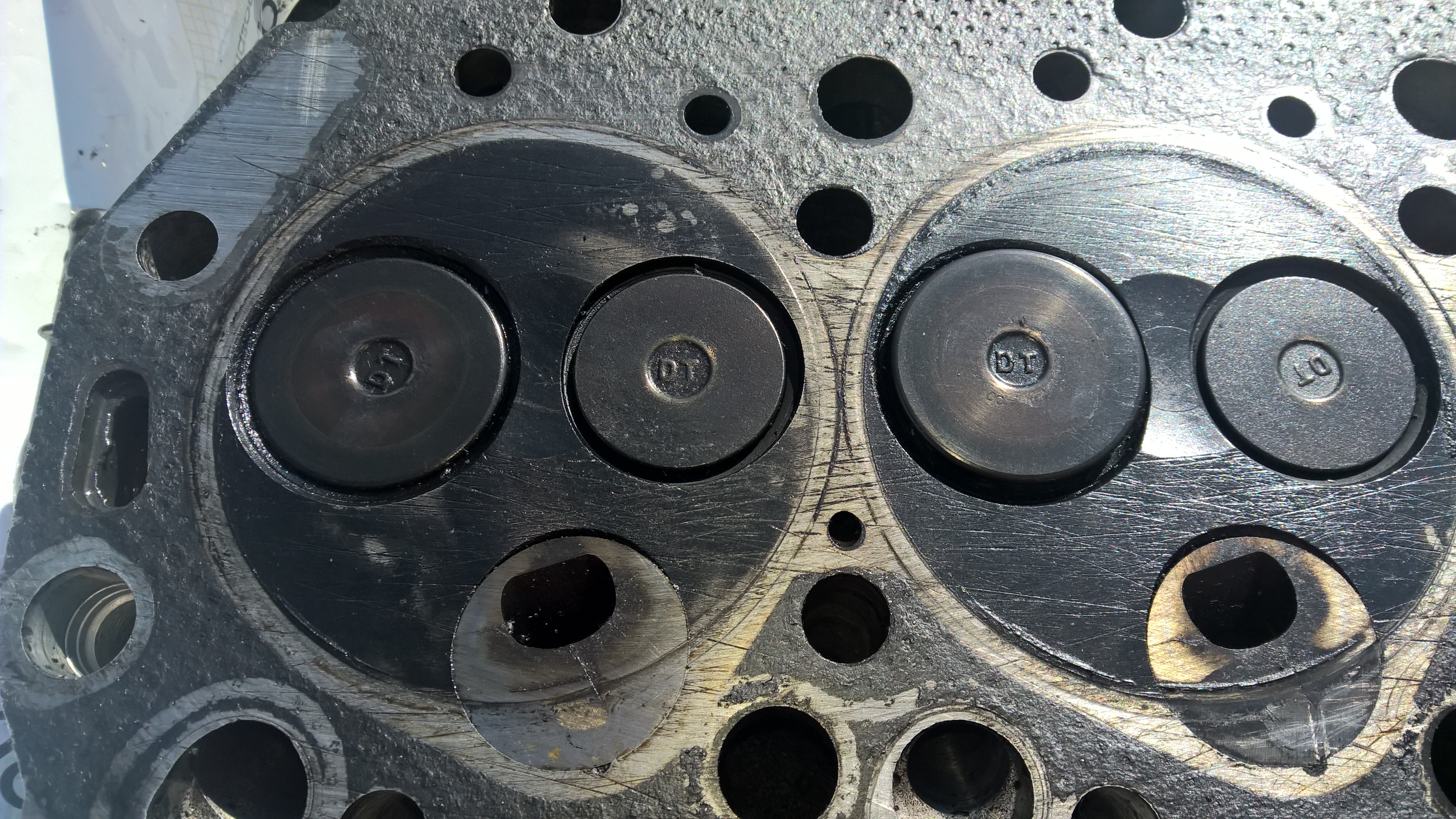

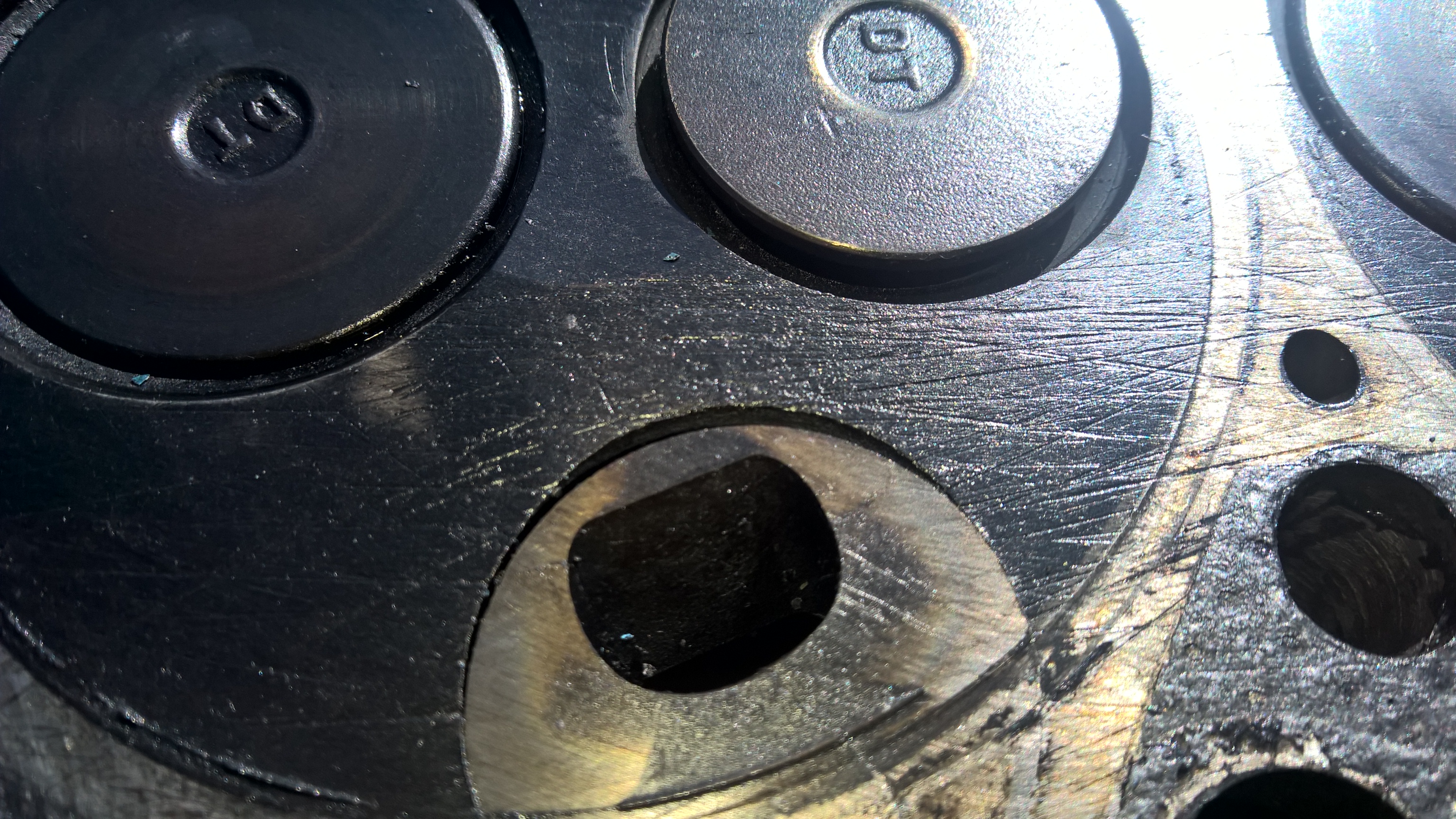

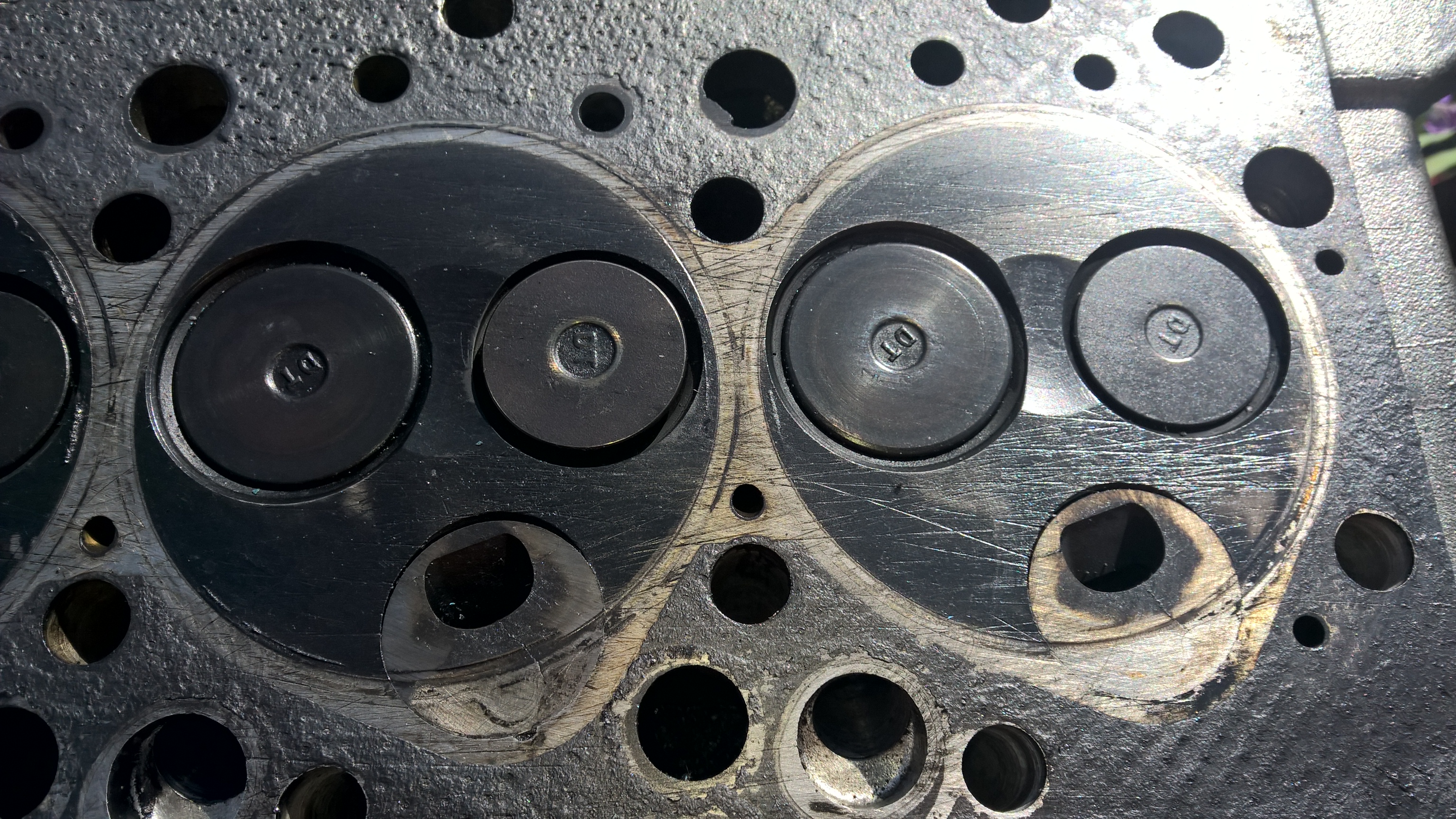

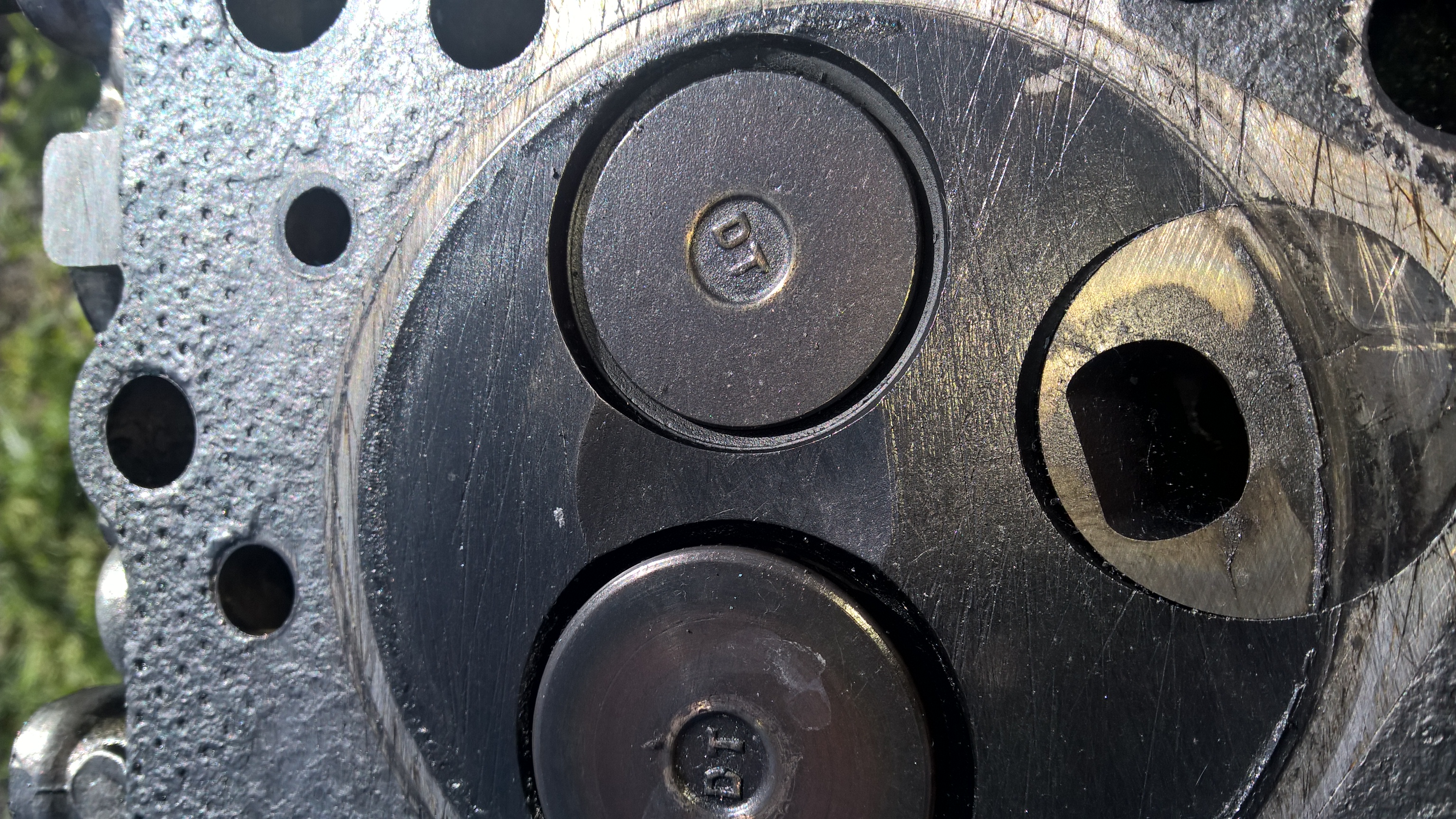

Фото головки
Был сегодня у "спецов", которые мне это дело поставили... 5 минут изображали их себя сов, сидя на корточках и пялясь в головку. Объяснить, как так получилось так и не смогли. Сбил с них 10 тыр. И то хорошо. Гаражный сервис, все взятки гладки.
Вот как так можно было после планирования головки так её ушарашить???
Повторюсь, мотор до вскрытия работал нормально, компрессия была 28-29 на холодную, не дымил, масло литр на 6 тыс. Хоть снимай видео работы и продавай как контрактный... Заставляет сильно задуматься.
Олег....
- Сообщения: 1711
- Откуда: Таганрог
- Благодарил (а): 69 раз
- Поблагодарили: 86 раз
Re: Разбираю мотор, на что стоит обратить внимание
Добавлю от себя - глубина бороздок такая, что я вообще не понимаю, как прокладка держала между горшками и между горшками и рубашкой охлаждения.
Исходя из каких соображений мастера поставили голову в таком виде на двигатель? Я конечно не моторист, но мне кажется что такого быть не должно и близко...
