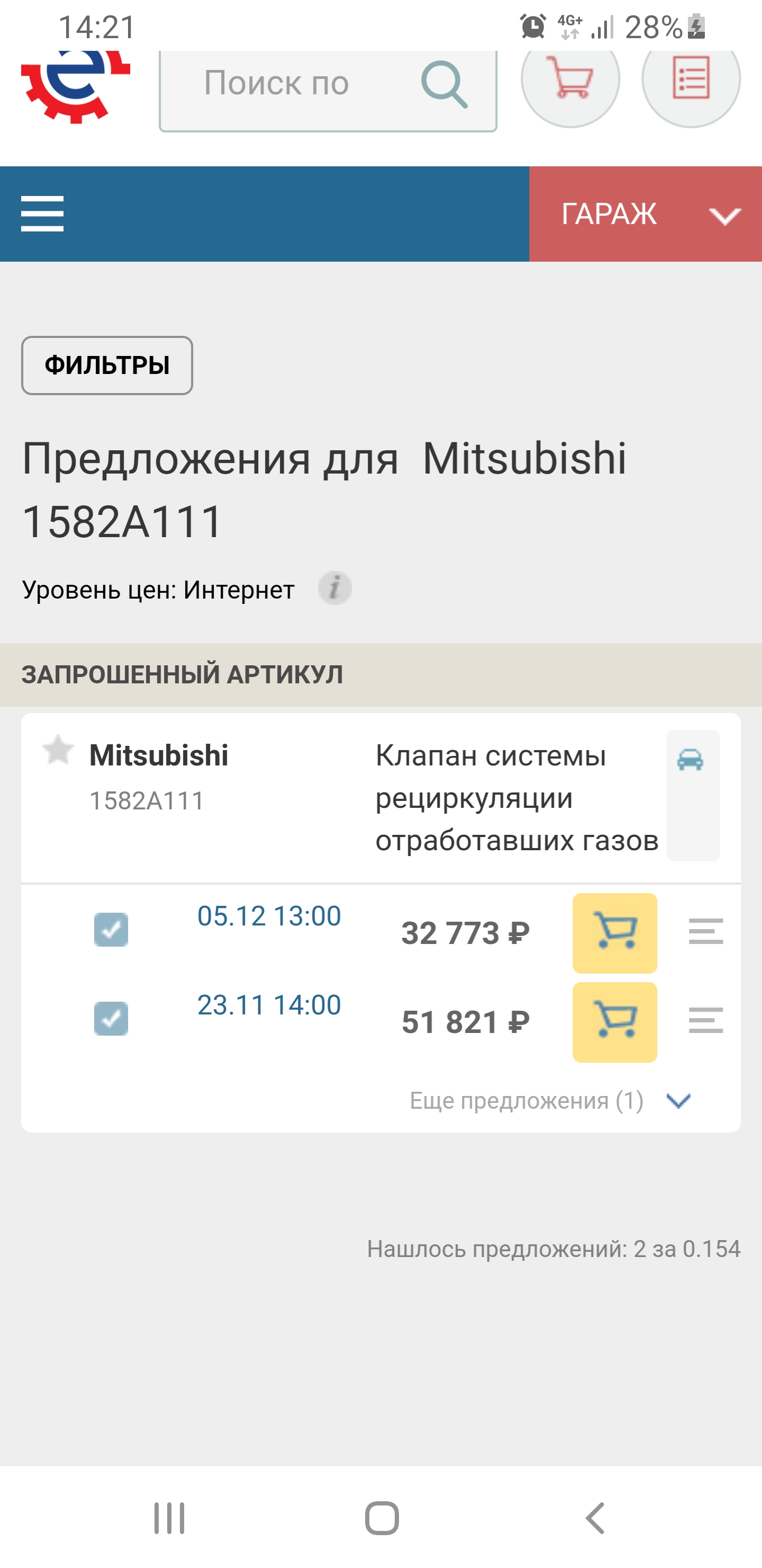

Во, нашел

Pavel1982 писал(а): Во, нашел
Разговор о клапане ВЕНТИЛЯЦИИ картера,
https://www.exist.ru/Price/?pid=88505C61
а не о клапане РЕЦИРКУЛЯЦИИ. :*PARDON*:

Сообщение Pavel1982 »
BabyHummer A-328 писал(а): Разговор о клапане ВЕНТИЛЯЦИИ картера,
Думал эт одно и тоже понятие. Походу надо декоративную накладку снять и посмотреть...
Нашёл я его , из за декоративной пластмассы не видно было. Как проверить его? С одной стороны должен продуваться, с другой нет?
