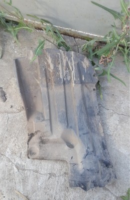

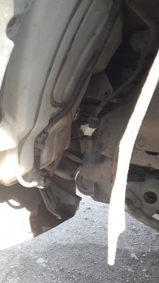

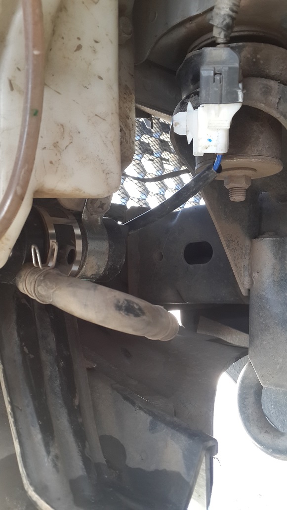

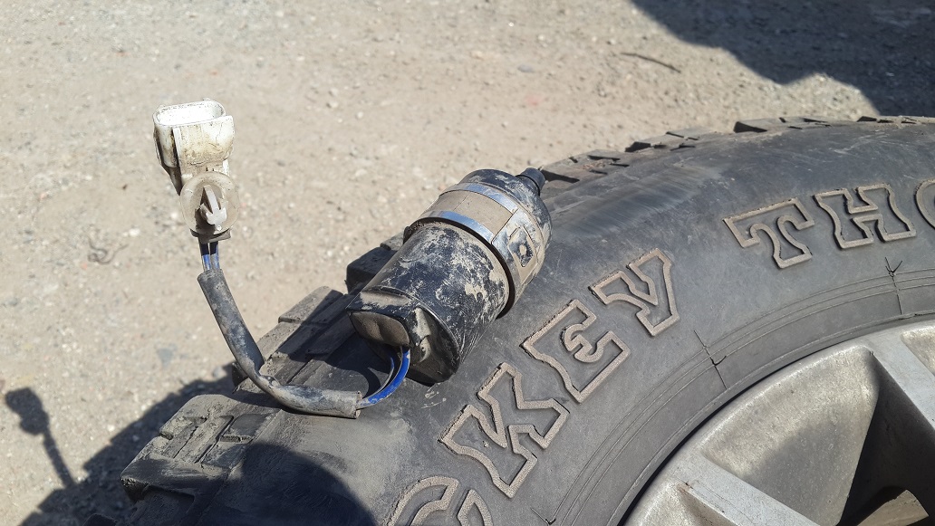

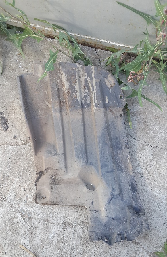

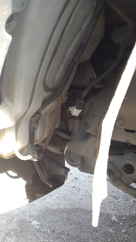

Всё оказалось значительно проще, снимать бампер не пришлось. Снял переднее левое колесо, отсоединил не штатный подкрылок, снял штатный маленький подкрылок и получил доступ к бачку омывателя, на нём висят два движка для лобового стекла и фар. Движок омывателя фар закреплён на бачке на одном саморезе, вставляется в бачок с правой стороны через уплотнительное кольцо. От движка отходит шланг на форсунки и разъём питания. Разъём питания крепится клипсой на бачок. Вся процеура занимает около часа.
установленный исправный движок
бачок омывателя
бачок омывателя
неисправный движок
неисправный движок
штатный подкрылок
штатный подкрылок
